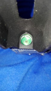

Koupil jsem si shadow a CO2 bombičky ale dal jsem do zásobníku asi špatnou bombičku nešla otevřít. CO2 jsem utáhl podle návodu né moc ani málo a po vyndání CO2 jsem posvítil baterkou na sací ventil a byl skřivený. Nedá se někde koupit náhradní sací ventil. Děkuji za vaše odpovědi

jestli mislis tu plosku ba spicce napichovaci jehly (jak tomu rikam teda ja) tak to je uplne normalni a je to tak od vyroby.
pokud mas jehlu fakt ohlou, o cemz pochybuji, pisni na technik@ morriscz.cz
