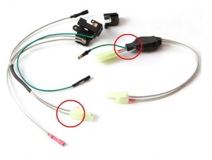

podařilo se mi nechtěně vytrhnout kabely z těch kovových blbůstek v konektoru (prostě mi zbyly holý dráty a ty kovový mrchy uvnitř konektoru) a vytrhnout zelený drátek z mosfetu (na obrázku je přesně v jakým místě). Ptám se Vás, jestli by bylo možné to dát zpátky bez nutnosti nové koupě. Zpátky vsunout kabely do těch mrch by možná šlo, ale ten zelený drátek bych musel napájkovat v mosfetu a bojím se abych to ještě víc nepoškodil. Je tu ještě jeden problém, u těch vytržených kabelů není označení který je který a tak se bojím abych to nepřepóloval či tak něco. (když jsem je zkoušel jen tak zpátky nasunout na konektor, zapojil baterku a zkusil vystřelit, nečekaně to nic nedělalo a mosfet se nehorázně rozehřál, pak jsem baterku radši zase odpojil - na zelený drátek sem nebral zřetel jelikož sním stejně nic nedalo dělat)
Popsal jsem Vám tedy vše co jsem s tím dělal, budu rád za každou radu :-)
pokud bude chtít orig. fotky klidně sem je dám, ale až druhý den

pokud se ti to povedlo rozehřát tak jsi to na 99% odpálil do křemíkovýho nebe :-)
Na vísostech bude duše mosfetova jásat a plesat :D

Hm super no :? takže jsem to přepóloval ?
Autor:  Jeff [ 04 črc 2010, 22:22 ]
Předmět příspěvku:  Re: Problém s kabeláží
vypada to tak, ono kdyby jsi nebyl tak hrr, tak bych ti napsal, ze plus je spolecny, takze by stacilo vzit multimetr a propipat kabely a vedel by jsi, co kam zapojit.
kdyz ted propipas minusovy kabel od mosfetu a k mosfetu a nebude bez pripojeneho napeti vodit, tak je mosfet ok. jinak ko.
jinak by stacilo rozriznout stahovaci buzirku od mosfetu, odstranit silikon a zpatky na volnou nozicku pripajet ten zeleny kablik. vyzkouset a pokud to pojede, tak zase zaizolovat mosfet.

Dobře, až bude čas, zkusím to s někým udělat :D A když bude mosfet v háji, dá se ta část sním a kabely koupit zvlášť? Hledám to a zatím jsem nic nenašel, nechtěl bych kupovat celou novou kabeláž :D
Autor:  Jeff [ 05 črc 2010, 08:13 ]
ano da, viz navod na vyrobu mosfetu:
http://www.chrudim.asteam.cz/recenze/sp ... osfet.html
