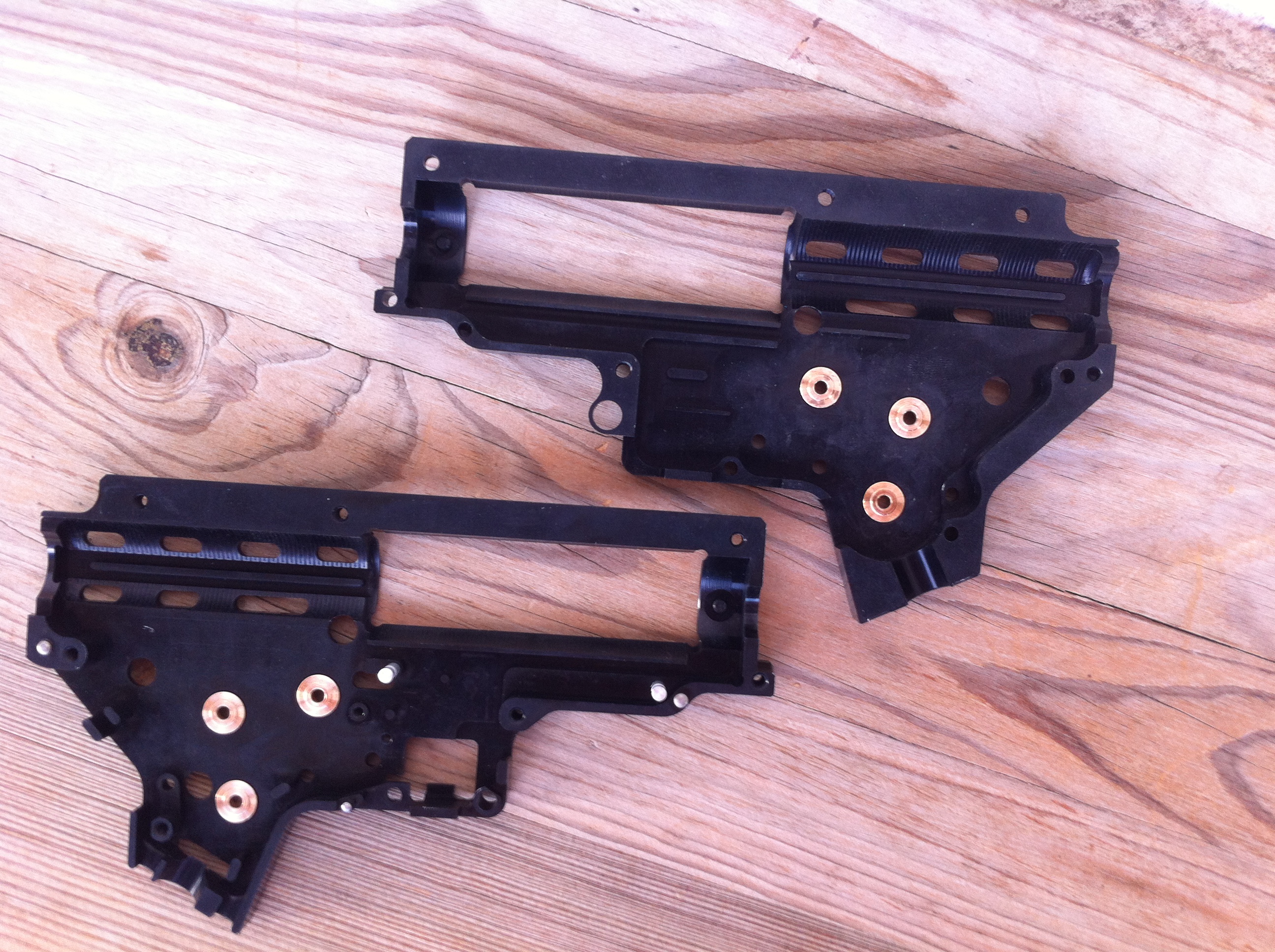

Autor:  Kruzitk0 [ 30 srp 2015, 10:30 ]
Předmět příspěvku:  Re: Kluzná BRONZOVÁ ložiska 8mm
Já nejsem hráč co hraje každý víkend a jedu spíš dávky nebo jednotlivky. Ložiska už jsou v mechu tak to snad bude ok.
Díky za info
20150827_155309336_iOS.JPG [ 1.96 MiB | Zobrazeno 7869 krát ]
