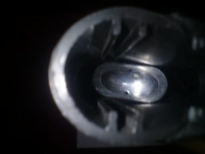

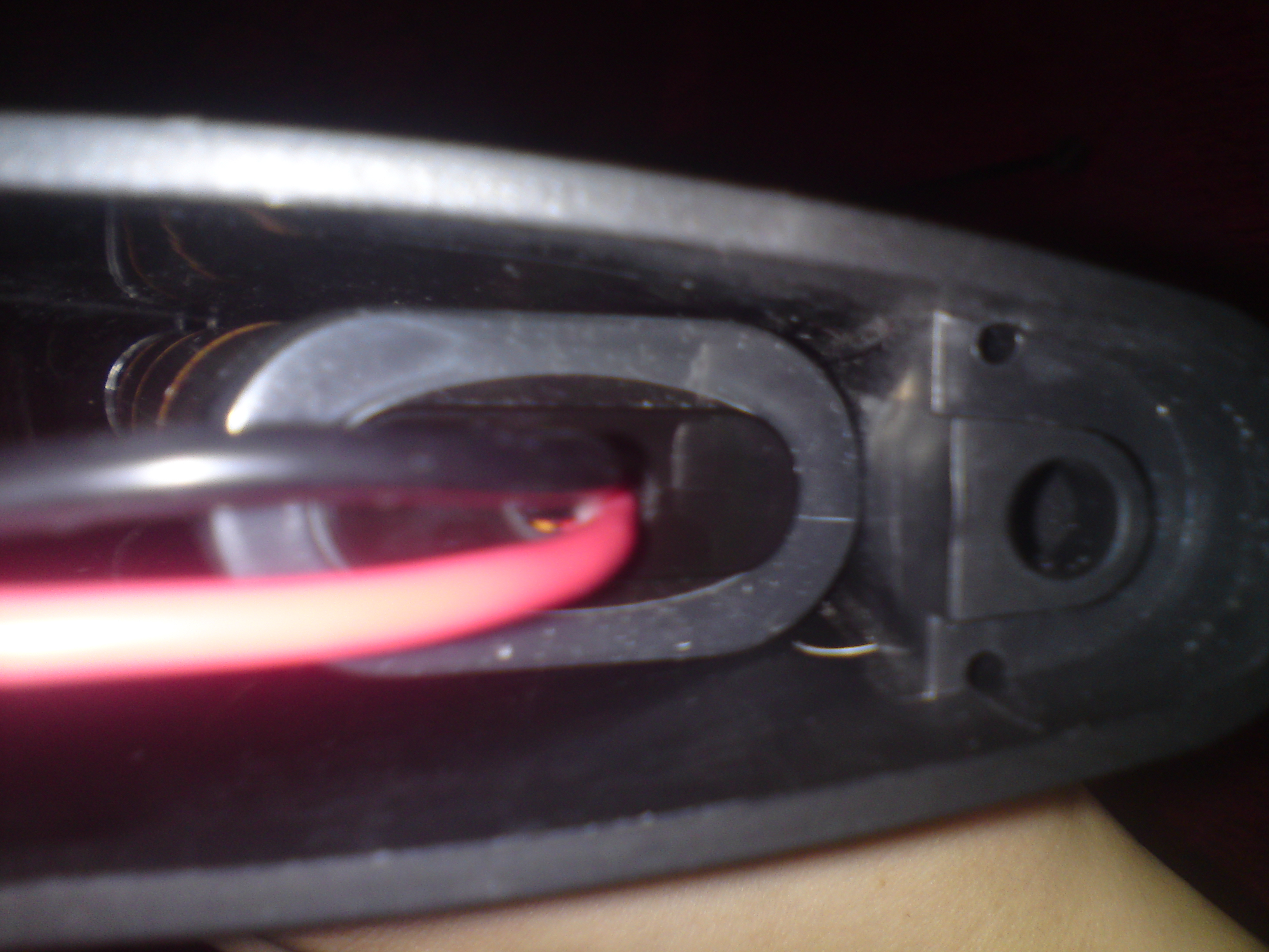

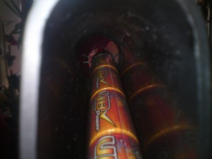

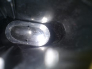

Autor:  madafaka [ 01 kvě 2012, 09:40 ]
Předmět příspěvku:  Re: Pouzdro na akumulátor
Poznámka: takto by mal byt trn pažby
DSC02370.JPG [ 2.31 MiB | Zobrazeno 14104 krát ]
Poznámka: tento plast by som nerad odbrusoval lebo na nom drzi druha skrutka patky pazby

Poznámka: ledva vrchom na kable..nie to ešte mosfet
DSC02368.JPG [ 2.3 MiB | Zobrazeno 14104 krát ]
Poznámka: priuzke pre uplne zatlacenie aku k stene pažby
DSC02367.JPG [ 2 MiB | Zobrazeno 14104 krát ]
Poznámka: poloha trnu s aku v pažbe
DSC02366.JPG [ 2.25 MiB | Zobrazeno 14104 krát ]

vcil nevem čo som porobil..snad to bude ok lebo fotky som sem este nedaval 8-D a ak je to ok tak na fotkach vidno v akej cca polohe by mala byt ta skrutka..a do akej polohy sa da maximalne dostat ak je v pazbe aku..a takisto vidno ze aku nejde zatlacit uplne k stene pažbi lebo je dole užžia..a že na mosfet vela placu neostava8-/

Takže chyby jsou jasné.
a) To tam dáváš blbě, kabely musíš vést spodem a aku tam cpát nad nima, co nejvíc rovnoběžně se šroubem pažby.
b) Pažba je debilně vyrobená, uvnitř je to křivý a je tam na některejch místech očividně moc materiálu, kterej překáží.
Zkus to tam dát ještě jednou dobře, kabely spodem a aku nad ně a neboj se trochu zatlačit, on ten plast je poddajnej a třeba to tam nacpeš. Pokud to nepomůže, zkus vybrousit místa, kde se ti baterka sekne. Pokud se ti to nepovede, kup prostě pořádnou pažbu, klidně od někoho z druhé ruky, seženeš ji za pár korun.
