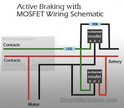

Autor:  buchy [ 04 lis 2012, 20:57 ]
Předmět příspěvku:  Re: mosfet s brzdou
Pánové ? Mám otázku. Bude tohle fungovat jako aktivní brzda ?
