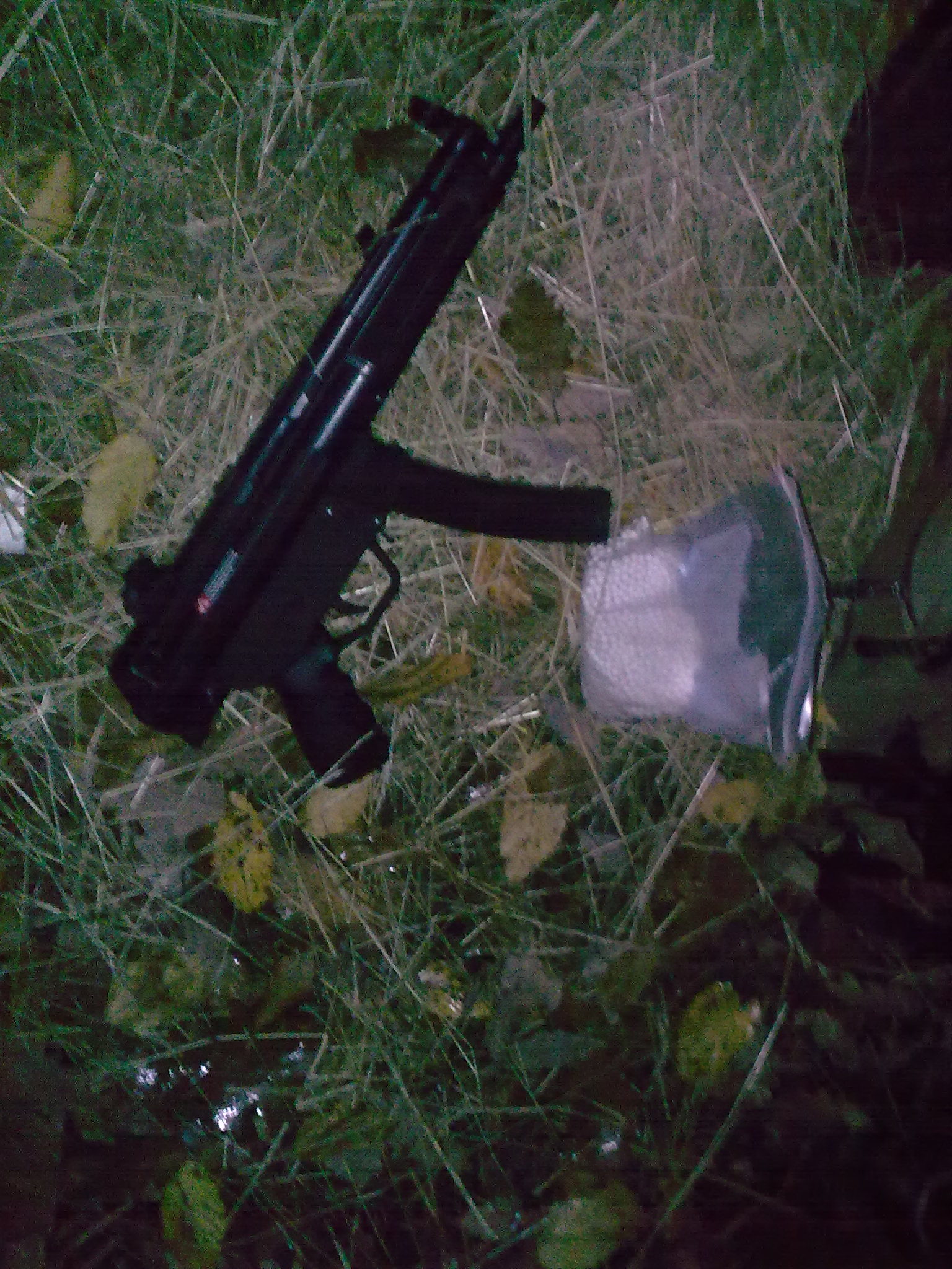

Vzhled:Zbraň je vyrobena z plastu(kromě pažby), jak je od TokyoMarui zvykem. Přesto však vypadá velmi reálně, reálnost zbraně časem dokreslí různé oděrky a odřená pažba. Nikde se nic nehýbe ani nevrže. Na zbrani doporučuji nabarvit písmena u přepínače střelby S bíle, F E červeně. Zbraň je vybavena narozdíl od MP5 UHC třemi úchyty na popruh. Ovládací prvky včetně páky závěru a spouště jsou dostatečně velké na ovládání i v rukavicích. Zbraň vydržela i pád na beton, třísknutí s pažbou do hráče při CQB, dokonce jsem se o ni opřel při krytí za stromem a nic se nezlomilo.

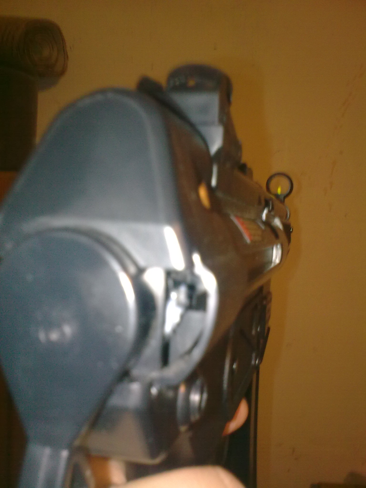

Mířidla:MP5A3 je vybavena stavitelnými optickými mířidly, přesně se s nimi dá zamířit na 50 metrů(ale musíte“přetáčet kolečka“, protože s velkou dírkou na CQB prostě na 50m nezamíříte. Dioptrická mířidla se skládají z mušky, která je v takovém chránítku a hledí, kde si vybíráte podle vzdálenosti cíle jednu ze čtyř velikostí průhledové dírky. Mušku velmi doporučuji nabarvit buď na bílo, nebo na žluto. Bez této úpravy v lese a v šeru se zbraní nejde zamířit.

Střelba: Do týmu jsme kupovali 2 tyto MP5, obě dorazily bez hop komory. Dostřel byl 25 metrů a nic moc z toho. Takže jsme to poslali na reklamaci a po dodání hop gumek to střílelo tak 35 metrů, ale padáčkem. Prostě to byl strašnej krám v základu, líp než MP5 střílela i manuální pistole. Takže výkon v základu je strašný, nevím, jestli se to stalo jenom nám(ale MP5 za ráz by to byla náhoda), nebo jestli jsou to standartní vlastnosti zbraně. Po upgradu se razantně zvýšila přesnost i dostřel je trochu jiný(s 0,25g guarder 55 metrů přesně, s 0,23g guarder 60-65 metrů->změřeno pásmem). V teplotách pod 5 stupňů celsia střílí tato MP5 zhruba 30m. Jakmile ovšem teploty vystoupají, původní dostřel se vrátí. S vylepšenou MP5(viz Upgrade) jde v pohodě trefit člověka ze 45-50 metrů do ruky/hlavy, ale už musíte mít trochu skill. Ano, výše zmíněný dostřel je vyšší, ale pravda je taková, že nad 50 metrů člověka netrefíte, když na pušce není puškohled nebo kolimátor. Ne že by na cíl nebylo vidět, ale zakryjí Vám ho mířidla. Naopak s rychlostřelbou jde výborně střílet utíkající nepřátele.
