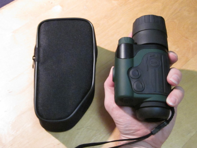

Jak můžete vidět na přiložené fotografii, Spartan je velmi kompaktní a vejde se do kapsy u kalhot. V zadní části je okulár, který je otočný a lze s ním obraz doostřit. Nahoře je spouštěcí tlačítko a tlačítko aktivace přísvitu. V přední části je otočná optika s gumovou záslepkou, která by neměla by neměla být snímána za denního světla. Vedle optiky je kryt baterie a světlo přísvitu. Na spodní části jsou dva závity pro připevnění na jiné zařízení.
Slabým místem generace jedna je možnost zničení přístroje silným zdrojem světla, který posvítí do nezakryté optiky. Dle vyjádření Yukonu by zařízení mělo mít zabudovánu jakousi ochranu proti tomuto přesvícení.
Na jednu baterii by měl být Spartan schopen provozu po dobu přibližně čtyř hodin.
Přístroj není voděodolný, ale chvilkové vystavení dešti nebo vlhku mu nevadí. Na co je však citlivý, jsou silné otřesy nebo pád. Při tom by mohlo dojít ke zničení vnitřních komponentů.

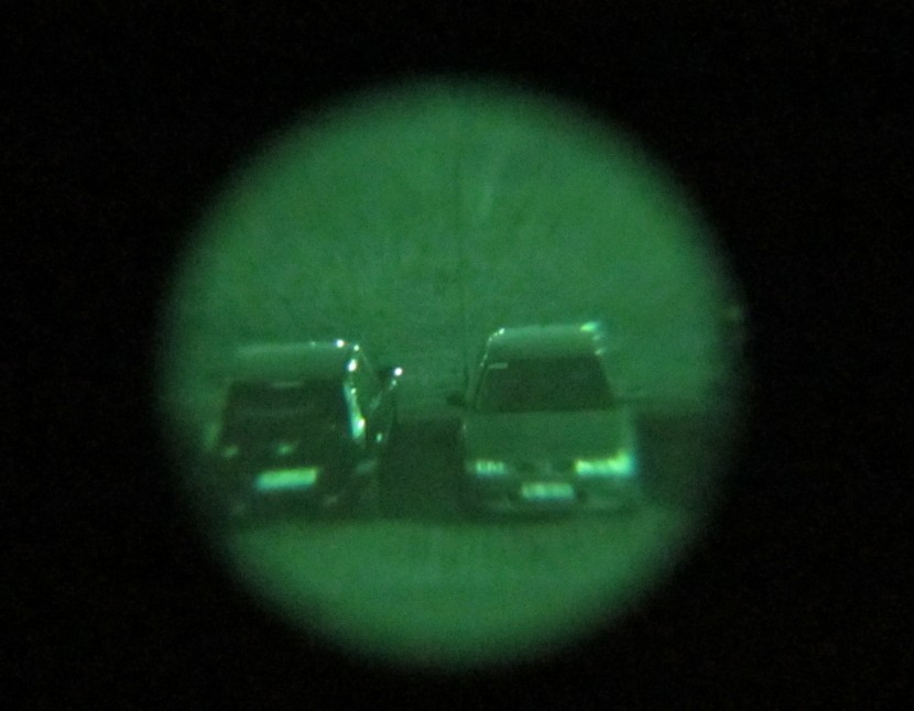

Na přiložené fotografii s automobily můžete vidět obraz, který byl pořízen přes Yukon za měsíčné noci (tedy s dostatkem světla) na vzdálenost asi 15 metrů. Přísvit nebyl použit.
Je to takový typický obrázek generace jedna. Ve střední partii je obraz ostřejší a čím více ubíhá k okrajům, tím je obraz rozmazanější a linie se lámou (tzv. efekt rybího oka). Celkově je obraz zašuměný a postrádá drobné detaily, ale pro orientaci v terénu je dostatečný.
Velkým nedostatkem první generace je ten zmíněný efekt rybího oka. Pokud budete např. ležet a přístrojem hledat nepřítele v křoví před vámi, je vše relativně v pořádku. Problém nastane v okamžiku, kdy se budete chtít podle přístroje orientovat při chůzi. Ubíhající linie v okuláru budou vašemu oku dávat falešné informace a vy budete minimálně vrávorat, v horším případě se vám může udělat i špatně.
Opravdové řešení tohoto efektu a i zašumění obrazu přináší až vyšší generace nočních vidění.

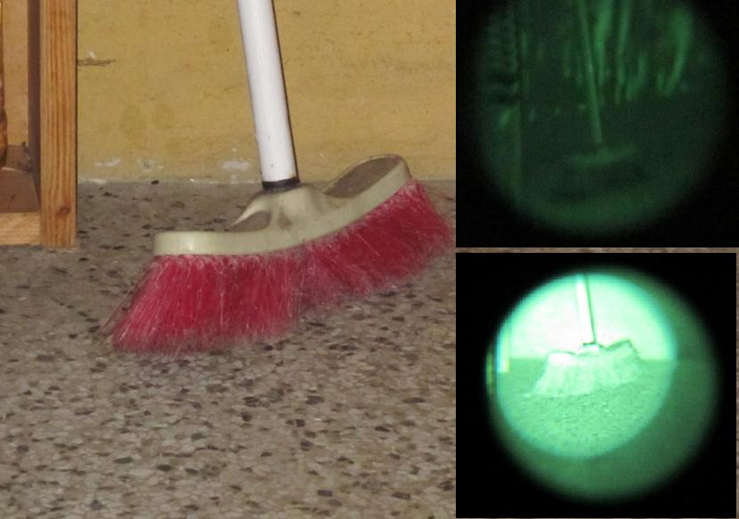

Další problém s první generací nastává s úbytkem přirozeného zdroje světla – měsíc nesvítí a noc je temná. Tehdy se dostanete do situace, kdy už si bez přísvitu neškrtnete, protože obraz v okuláru je mdlý a nejasný. Ale stále je toto vidění ještě použitelné.
Příklad takové situace můžete vidět na fotografii se smetákem. Byla pořízena v docela temné noci, takže obraz bez přísvitu (nahoře vpravo) už moc informací neposkytuje. S přísvitem (dole vpravo) smeták vidíte jasněji, ale vzhledem k blízké vzdálenosti zde můžete vidět ono zmíněné přesvícení objektů.
Opravdu velký problém generace jedna nastává v úplné tmě. Tam už v hledáčku nevidíte bez přísvitu nic než šumění/zrnění a neustálým používáním přísvitu lehce prozradíte svoji pozici.
