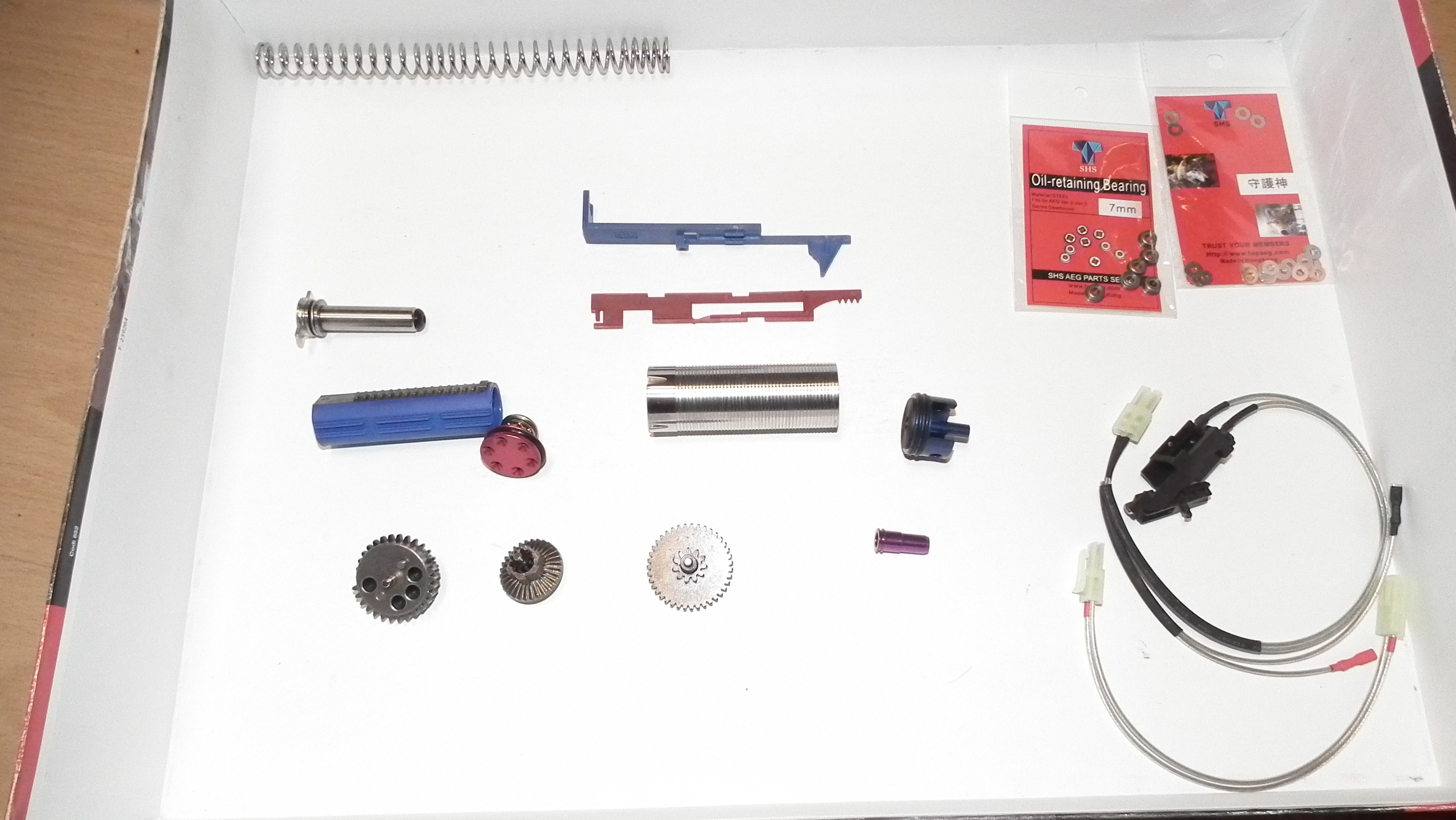

Mansuet, diky ze si to upresnil, a presne ako si pisal a ako som aj ja poznamenal, urcite to otvorim... Zatial nemam doma motor a lipku ale az pride a pojdem to finalne zlozit urcite to kuknem...
Poznámka: Asi takto nejak by to malo byt ak sa nemylim.. no proste to hustejsie vinutie smerom na trn a to redsie do piestu

No hele, zdá se mi že na té fotce to máš obráceně... Radši vyfoť celou pružinu.
_________________ 22nd SAS Rgt. A Sqn. Mobility troop - servisuji už jen M4/M16 a klony

Tu je to videt asi najlepsie:
Mimochodom nemas predstavu aku kadenicu to bude mat s lipolku 11,1 a prevodom kol 32:1 (pruzina M170, motor vysokozatazak SHS kratky)
DSCF2291.JPG [ 2.49 MiB | Zobrazeno 28634 krát ]

Tím koncem který je v pravo to nasadíš na trn. Kadence se dá jen velmi těžce odhadnout. Až to složíš a zprovozníš tak uvidíš. One like to serve.
