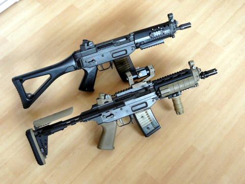

Ale ak by si z toho prekopal niečo takéto , no :
Sig 556 DMR.jpg [ 183.18 KiB | Zobrazeno 8600 krát ]
To vypadá moc pěkně :) netušíš jaké jsou možnosti u SIG vyměnit sklopnou pažbu za jinou? Například tu v obrázku druhou od zhora (nevím jak se tento typ jmenuje...)
Příloha Sig 551 DMR.jpg je dlouhodobě nedostupná.

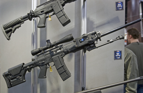

Zatiaľ som narazil len na originál verziu 556tky z PTS pažbou http://shop.ehobbyasia.com/king-arms-si ... k-aeg.html
ALebo potom ešte aj EBR pažba je zaujímavý kúsok
http://shop.ehobbyasia.com/first-factor ... 2-aeg.html
Tú EBR pažbu by som možno aj časom kúpil , už na 552ke vyzerá dosť dobre .....
