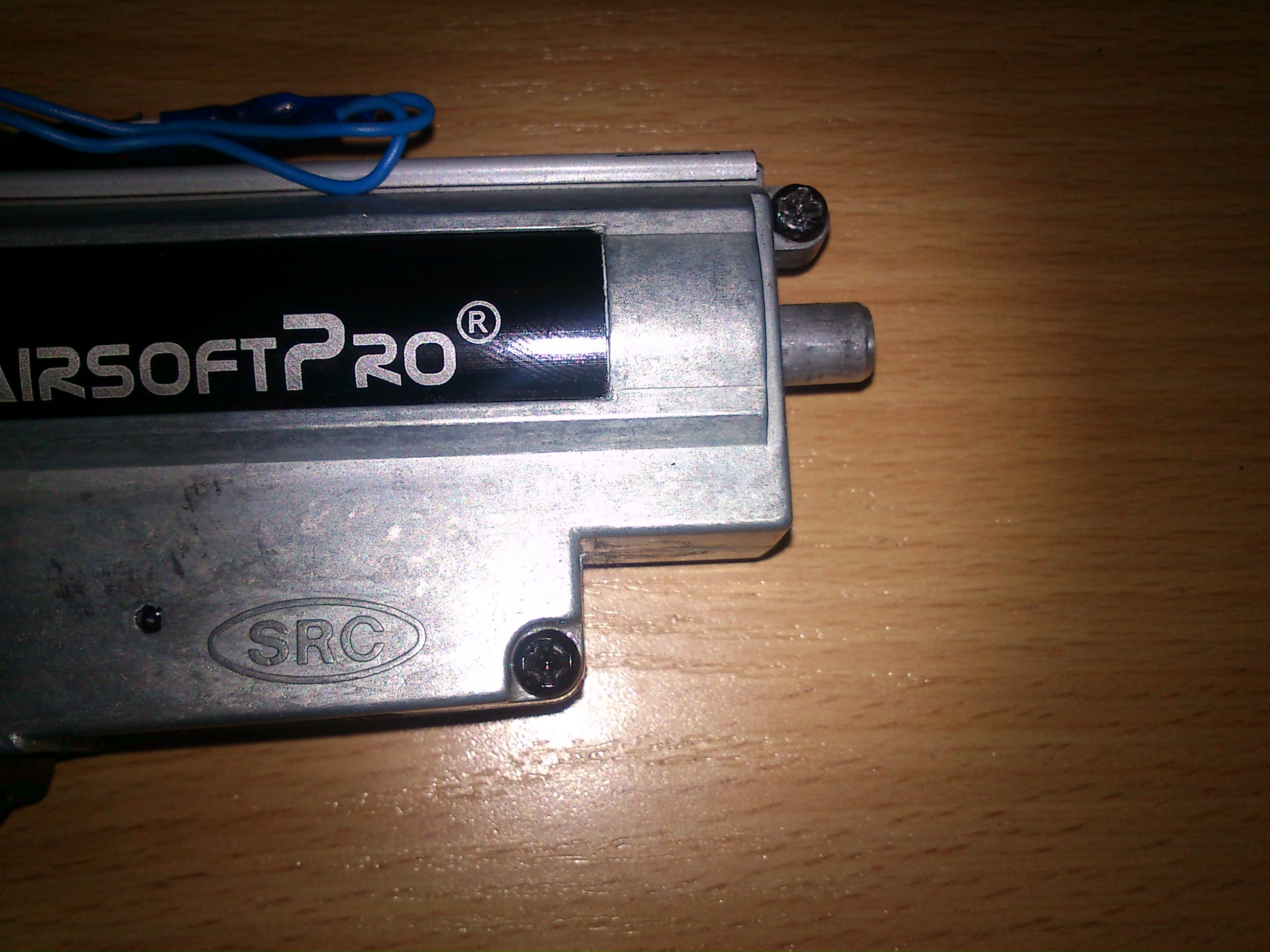

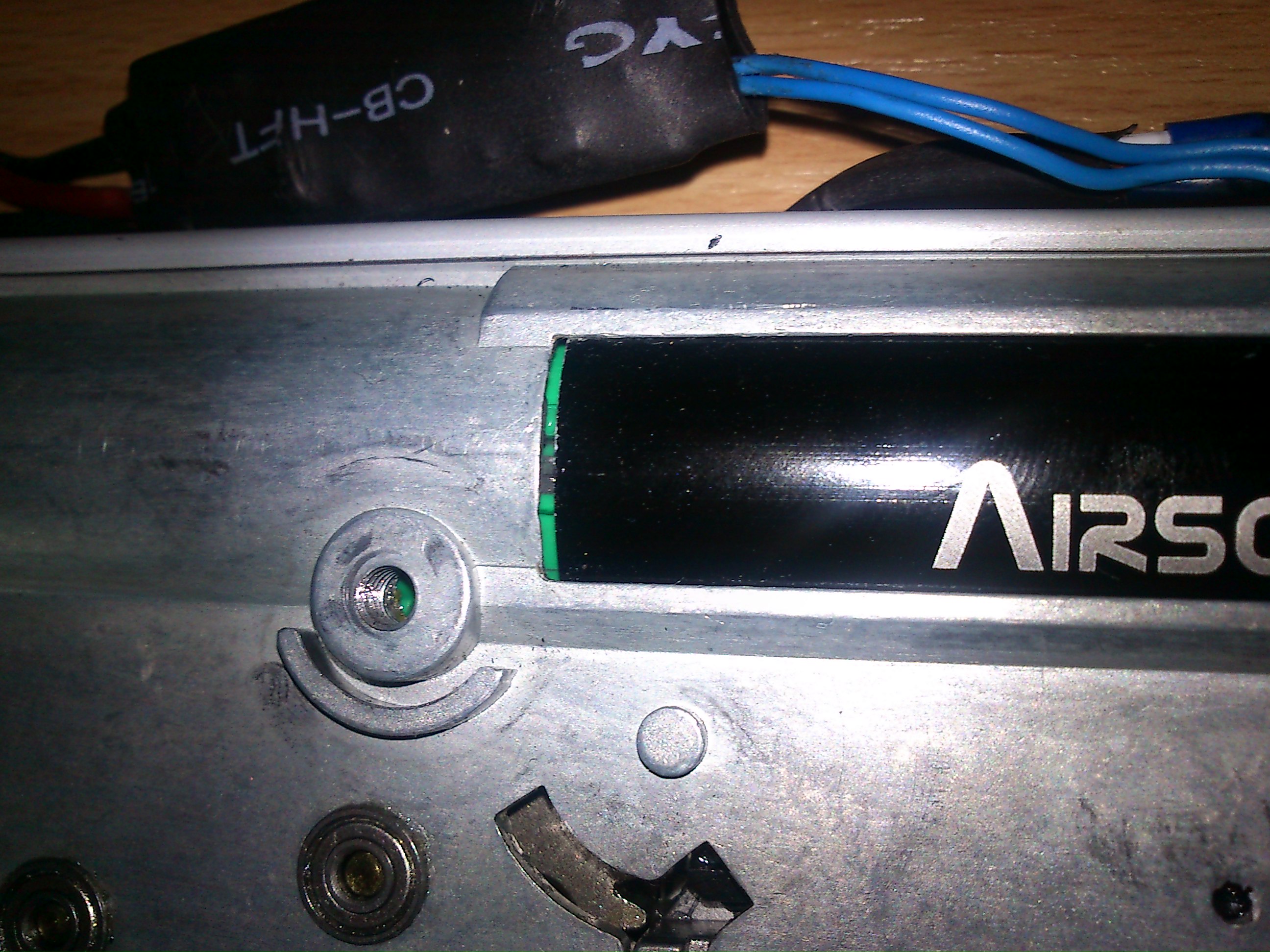

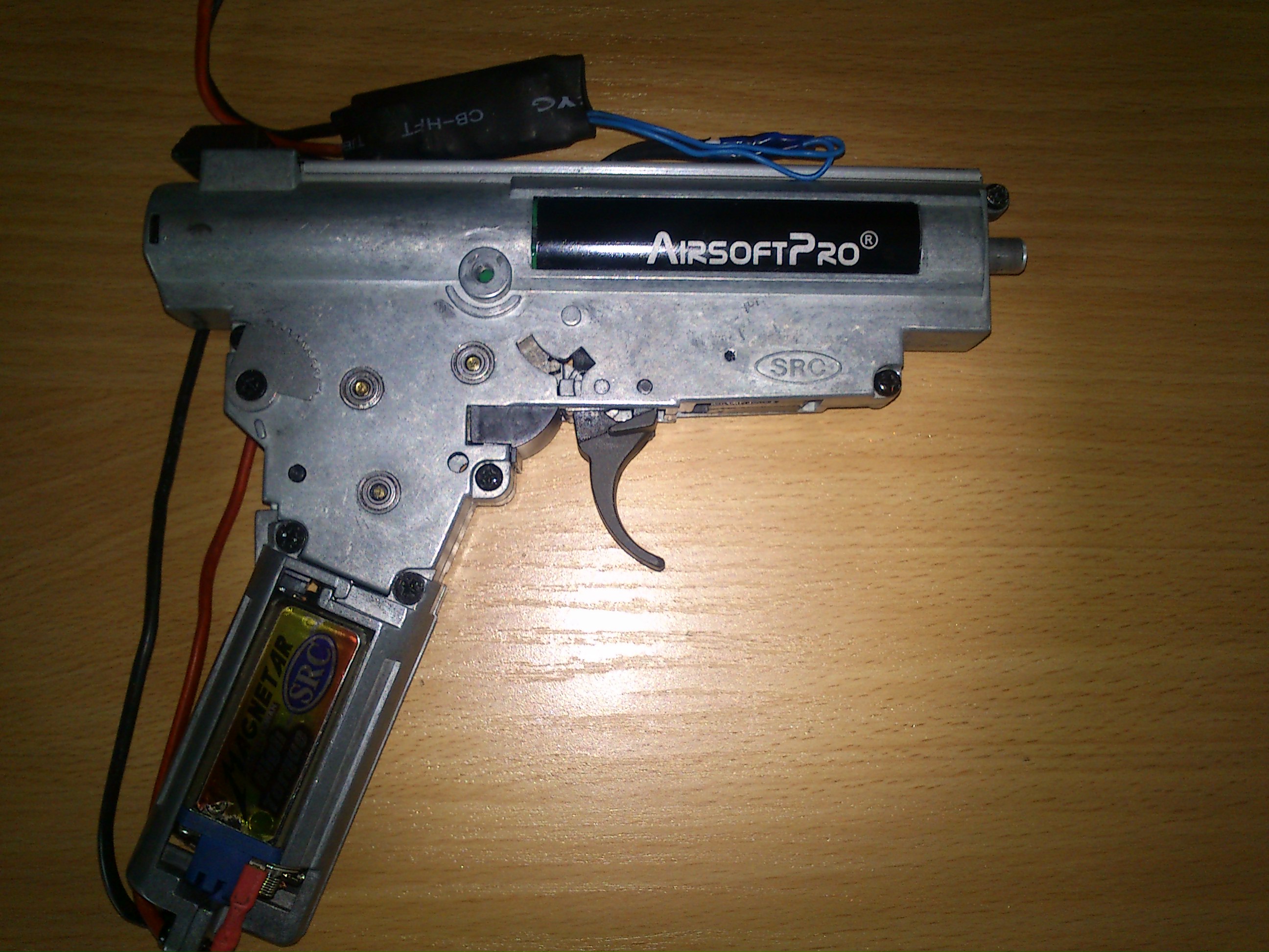

DSC_0003.JPG [ 725.1 KiB | Zobrazeno 9637 krát ]
Spravne je to slovensky digital les, ale spat k teme.
Daval niekto ine prevdody a piest ako znacka SRC do mech gen. III ?
Ako to sadlo?
DSC_0005.JPG [ 705.92 KiB | Zobrazeno 9637 krát ]
DSC_0002.JPG [ 803.7 KiB | Zobrazeno 9637 krát ]
