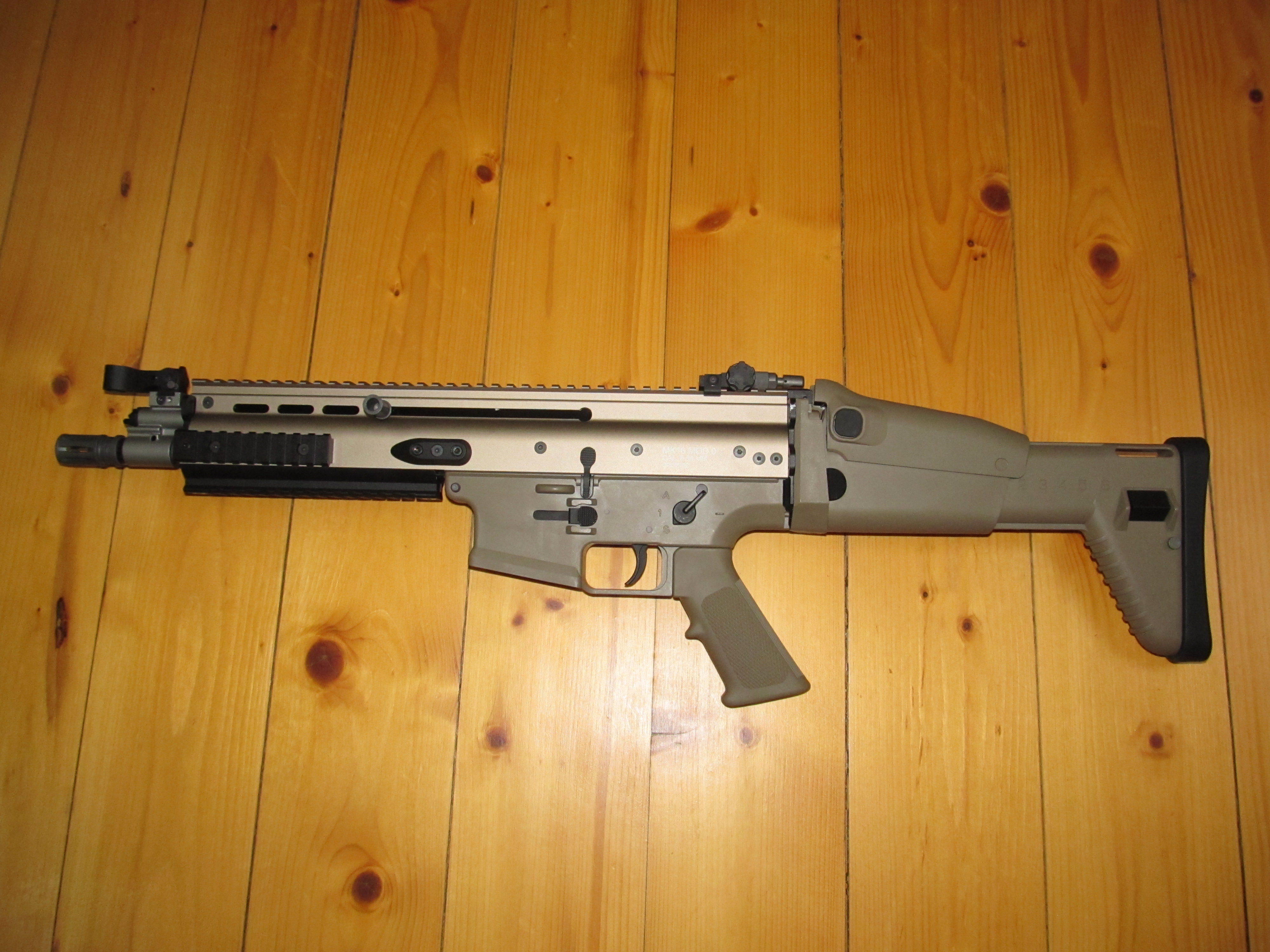

V této recenzi bych rád představil SCAR-L CQC od firmy WE-Tech. Zbraň jsem kupoval z Anareus.cz i se zásobníky. Zbraň i zásobníky jevily známky střelby - zkouška funkčnosti, za což bych obchod rád pochválil.
Poznámka: WE SCAR-L CQC bez zásobníku

SCAR je stejně jako ve skutečnosti proveden v kombinaci kovu a plastu. Plastové jsou lower-reciever a pažba. Nikde nic nevrže, nekýve se a celkově zbraň působí bytelným dojmem s minimem kompromisů.
Se zbraní je možno použít zásobníky pro M4 (WE), případně P-Mag (WE)

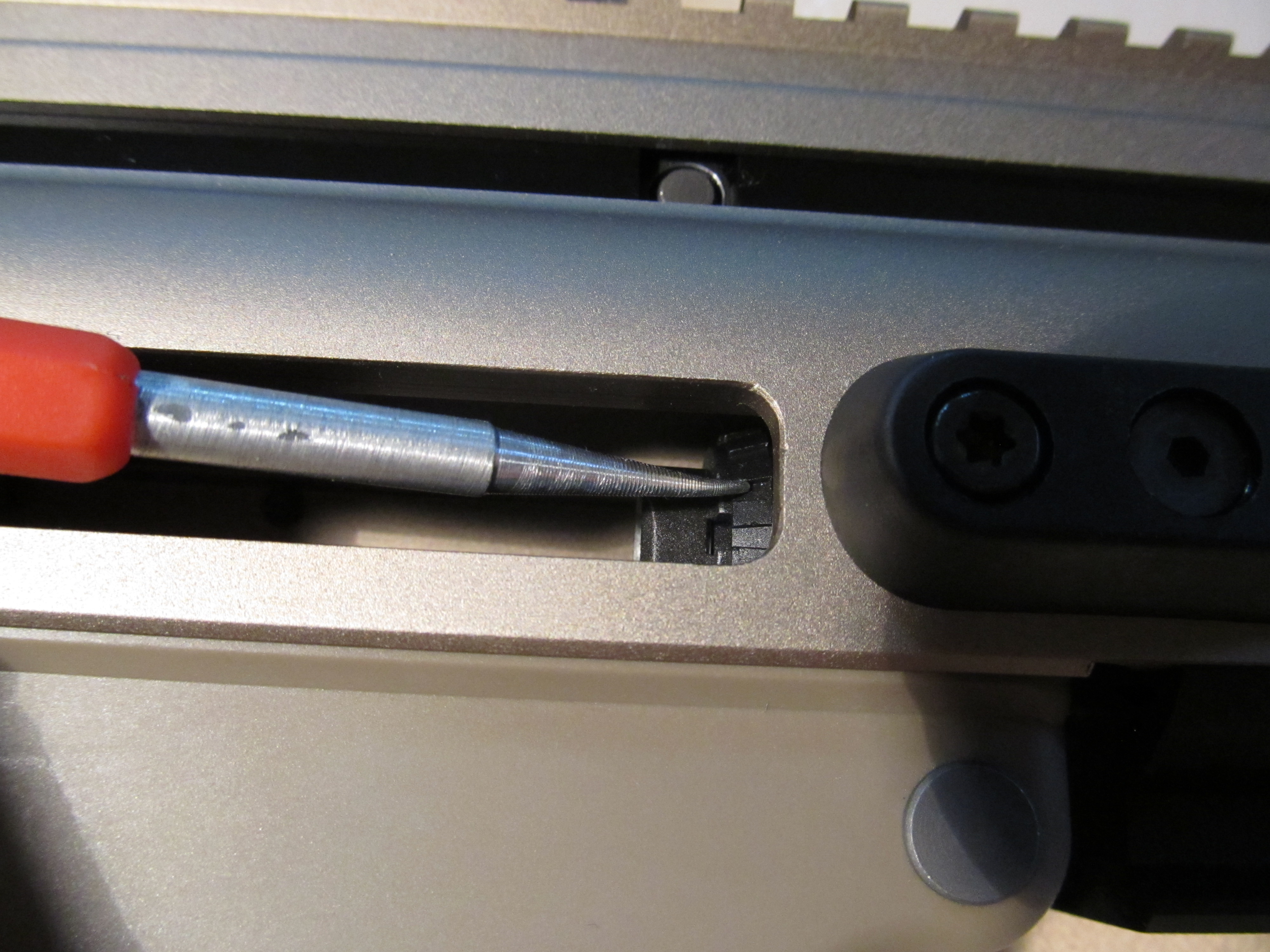

Oproti M4 je u SCARu regulace hop-up řešena kroužkem pod závěrem, pro pohodlnou regulaci je třeba ale použít nástroj, například šroubovák či špičku nože.
Poznámka: Regulace hop-up v závěru
