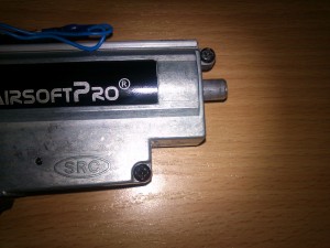

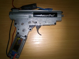

kolesa neboli skoro vobec vypodlozene. Mechabox a jeho casti boli prakticke uplne suche. Hop up komora je kov zliatina, ale pritlacne ramienko je kovove s kovovym pritlacnym valcekom. Po upgrade na 130 pruzinu airsoftpro je dostrel o par metrov (5-10m) kratsi, ako s komorou CNC hlinik ACM s plastovym pritlacnym ramienkom. Hlaven bola pouzita 455mm aimtop 6,03mm priemer ocel.
Hop komora src s kovovym pritlacnym valcekom ako keby brzdila strelivo.

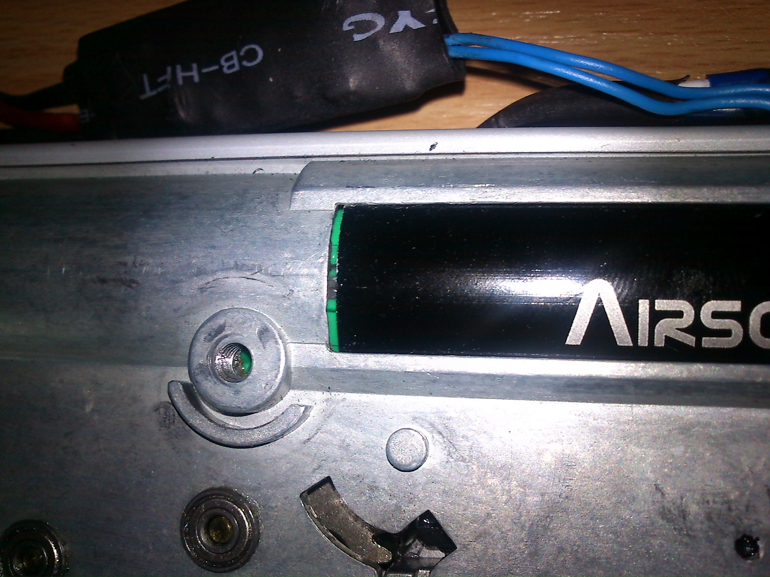

Kolesa su kvalitne ocelove (udava vyrobca), ale sedia iba na pisty SRC. Mechabox ma okno pre valec o par mm smerom k hlave valca dlhsie, tak ze sa valec nedotyka priamo mechaboxu.(este neviem ci je to vyhoda).

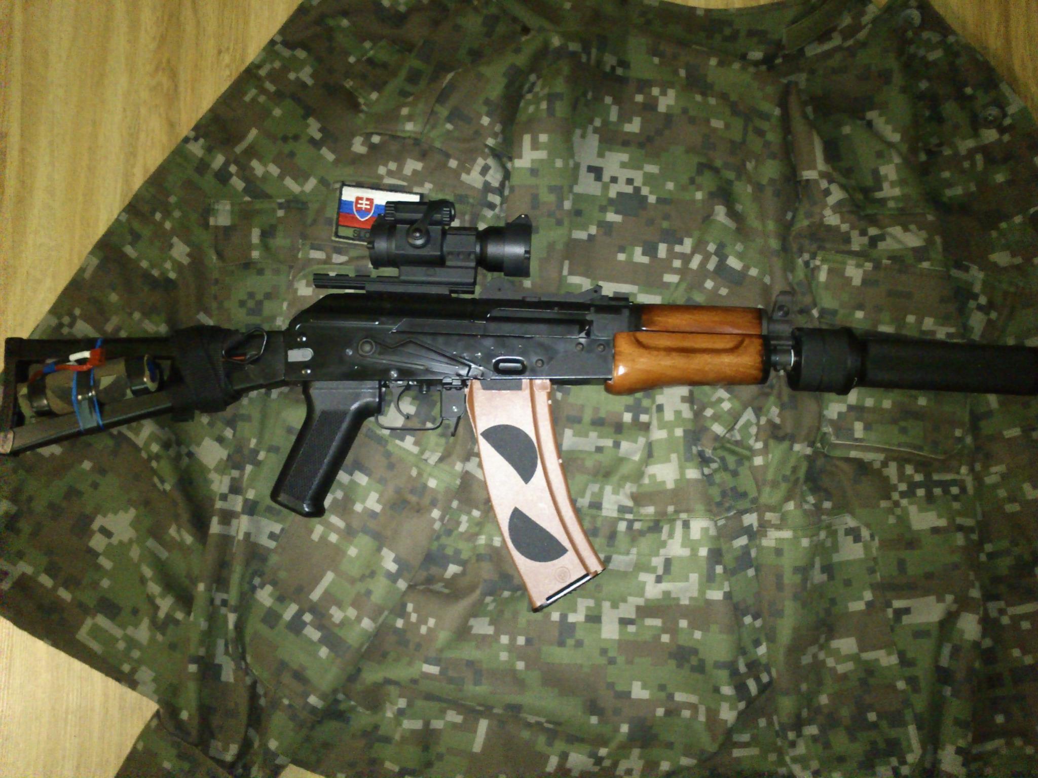

Spravne je to slovensky digital les, ale spat k teme.
Daval niekto ine prevdody a piest ako znacka SRC do mech gen. III ?
Ako to sadlo?
