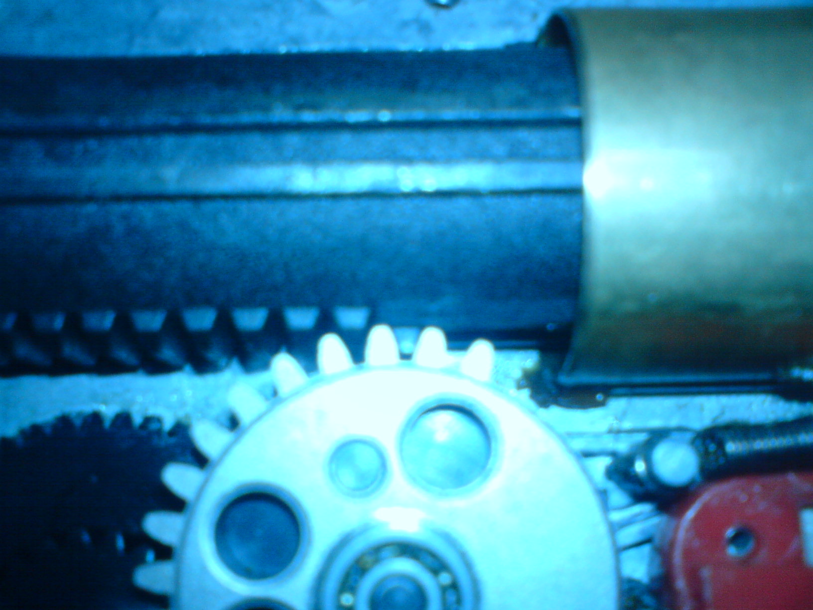

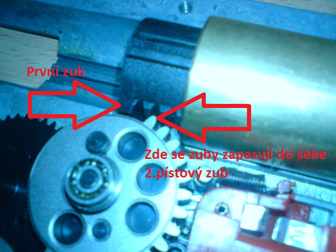

Zdravím, nedávno jsem si koupil kola od src se šikmým ozubením a karbonový píst guru s jedním ocelákem a při kompletním vypodložkování kol jsem tam vrazil i vzduchotechniku, a při protočení koly se objevil zásadní problém že první zub pístového kola se zachytává až za druhý zub pístu... Proto bych řekl že by se mohlo stát že při dávce by mi mohlo to pístové kolo sebrat zuby na pístu. Dále tímto problémem vzniká další problém :) a to takový že při úplném natažení pístu zbude poslední zub pístového kola nevyužit, a při výstřelu by se podle mě mohl tento zub ulomit...Takže se vás ptám co by ste v takové situaci udělali vy?? Napadlo mě jediné a to 2. zub na pístu upilovat tudíž by vznikla i ochrana proti předušení. Ale zase se mi nechce rovnou nový píst pilovat.Proto budu vděčný za každou radu.
Pro upřesnění jsem vložil 2 fota... omlouvám se za kvalitu :)
Poznámka: Tady je vidět píst plně natažený
DSC00120.JPG [ 288.75 KiB | Zobrazeno 8747 krát ]
DSC00117.jpg [ 121.47 KiB | Zobrazeno 8747 krát ]

upiluj druhy zub na pistu

kdysi jsem resil stejny problem a mas bud na vyber pouziti nizsi hlavy pistu a nebo prave toho upilovani druheho zubu pistu v nabehu, vse si pak zkontroluj nasucho v mechu

A nemusím potom počítat s tím že se mi každou chvílí poslední zub pístu utrhne?? A jinak děkuju za rady....

Nemusíš, tohle je úplně běžná úprava. Některé písty se dělají bez toho zubu přímo z výroby. Teda, musíš, pokud to cypatě složíš, ale když je všecko das cajk, není třeba se bát...

Při vysokých kadencích to nedrbe tolik zuby na pístu. Za první zub se chytí dva zuby na kole a tím pádem se to lépe natáhne a nemůže to sklouznout a odrbat píst :)

nechápu, vždyť první zub jde na první, druhej na ten upilovanej, a třetí zas na třetí, mám před sebou rozdělanej mecháč a nedochází mi to :)

Myslím že jsem na starém pístu byla hlava trošku zapuštěná a píst vycházel normálně... ale po té co jsem dal stejnou hlavu na novej píst tak je to asi delší a vychází to tak jak je vidět na fotkách...

Ale už jsem to dal dohromady i s právě upilovaným zubem a cvaká to jak hodinky :)
