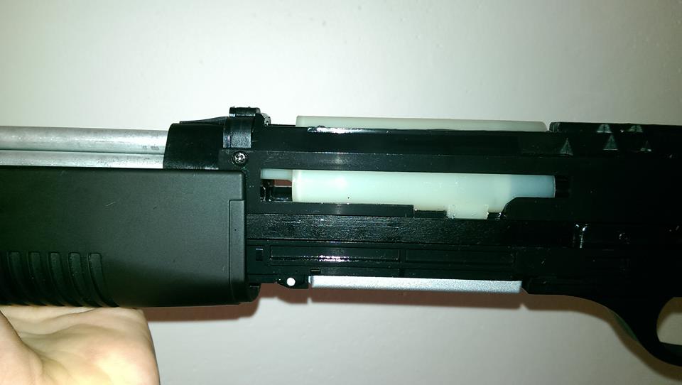

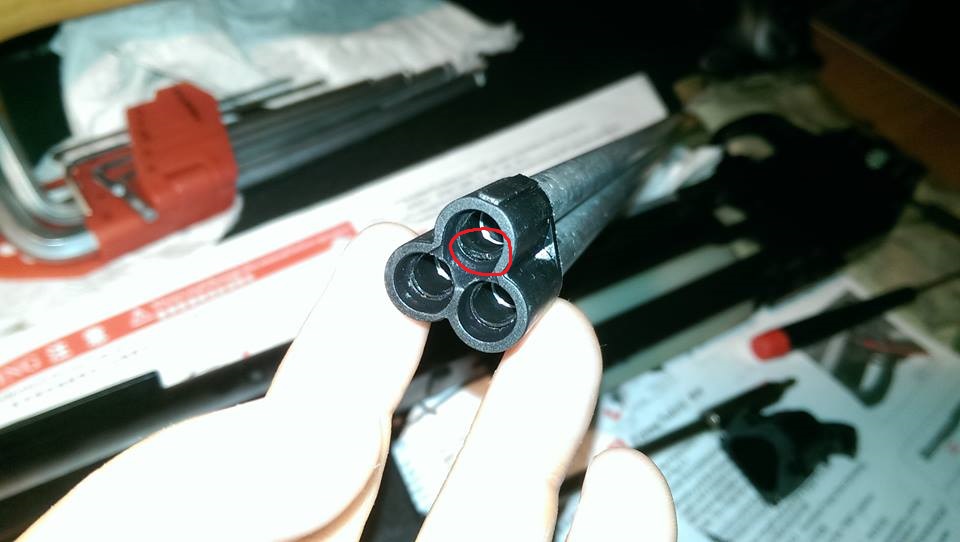

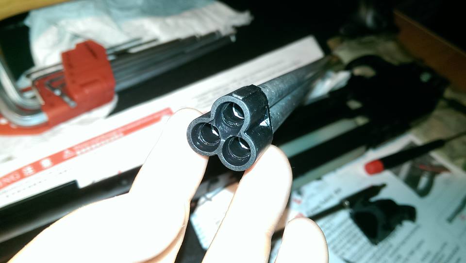

Dobry den mam problem s touto manualkou , zaseka sa a nasledne nechce vystrelit . tak som sa rozhodol ze zistim kde je problem . ked som ju rozobral zisitl som je v jedne z hlavni su zaseknute dve gulicky a ze je tam zdeformovana gumicka ako je vydno na obrazku , tak som hlaven vybral a bbs som od tial dostal nasledne som si vsimol ze gumicka je natrhnuta ale aj tak som ju zmontoval a skusil som vystrelit naprazdno a islo to no potom som skusil dat do broku iba 3bbs a taktiez to vystrelilo no akonahle tam dam viac bbs tak sa zbran znova zasekne do polohy ako vydno na fotke . moze to byt sposobene tou gumiskou alebo je problem s podavanim ze to prechlasta bbs a tie trisky sa nedotlacia ? Viem ze tu mate skusenosti z manualkami tak budem rad ak mi pomozete alebo poradite neaky fix . este dodam ze zbran vystrelila tak 6 brokou takze je uplne nova . Dakujem

oznacil som to miesto aby to bolo hned vydno
tak som ju premazal a skusil som to este raz patrolu som naplnil naplno a vzdy ked som natiahol tak sa trisky niekedy dotlacili no niekedy som ich musel sam dotlacit az nadoraz a vzdy jedna bbs vypadla cez hlaven a ked som vystrelil tak vysli 3 bbs , toto sa opakovalo dookola takze vzdy mi podalo 4 bbs . Ak by mal niekdo doma pokazenu brokovnicu urcite mi napiste kupil by som tu hop gumu respektive ak viete o niekom dajte mi vediet .Dakujem

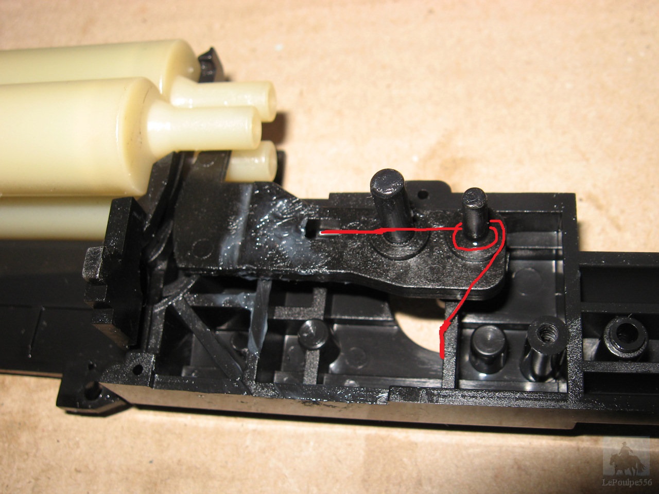

Ahojte , tak by som rad ukoncil tuto temu co som zalozil s tym ze som prisiel na problem . Este pred Tym by som chcel informovat ze obchod mi nevedel pomoct a uz z emailou som usudil ze by moja pripadna reklamacia ( aj kebyze ju nerozoberem ) zhorela na tom ze som dva krat nabil zbran , takze ich obrana je ze som s nou zle manipuloval . Takze som mal pravdu ze zbran za cca 40 eur sa nie ze neoplati ale ani neda reklamovat . nakoniec som badal po internete a forach a na stranke http://www.france-airsoft.fr/ som sa prekusal roznymi navodni ale az dneska vecer sa mi podarylo zbran zlozit tak ze vzdy vystrely 3 bbs a ani raz sa nezasekne , zajtra ju este odskusam v lese ako to lieta s tou jednou zlou HopUp gumou a urcite este napisem zatial dam aspon obrazok kde sa dana zavada nachadzala . Pruzina ktora tlaci cely hak na podavanie bbs bola asi vymackana alebo vyskocena tak som ju vytiahol a trocha naspanoval proti smeru zaberu a namontoval na spravne miesto a hotovo :D , niekedy vazne treba len skusit pokus omyl
