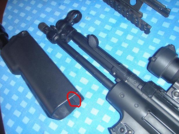

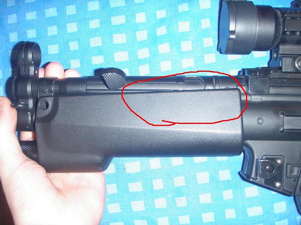

Zdravim, mám MP5tku od cyma, verze 0.41B (kovové tělo, RIS předpažbí) Od kámoše sem si půčil na vyzkoušení Předpažbí od CA se svítilnou (líbí se mi víc než to RISkový) a nastal problém. Jak je vidět na fotkách, v předpažbí jsou 2 výstupky které mi zabraňují předpažbí nasunout rovně, jde to jenom tak podivně šikmo jak je to na 3 obrázku. Řešení by bylo asi upilovat ty výběžky, ale nechci kamarádovi ničit jeho věci, tak se ptám: setkal jste se někdo s podobným problémem? Je moje MP5 něják nestandardní?

1) to předpažbí máš možná nasazené blbě (v zadní části ho máš moc nahoře - nevím, jestli to je nějaký záměr, nebo to dělají zmiňované výstupky)
2) ty výstupky patří u CA těla do drážek, které jsou u každé jejich MP5...ale ať koukám jak koukám, tak u té Cymy ty drážky pro výstupky nevidím
3) pokud mu to upiluješ, bude naštvanej :D nebude mu pak to předpažbí u jeho CA MP5tky vůbec držet...
Zkus to tam nasadit znovu - nikde nevidím ty drážky, co jsem popisoval, ale třeba tam jsou a jen je na té fotce nevidím (u CA jsou tam, jak vylézá hlaveň z těla..tak zhruba tam někde) :)

sem to asi nenapsal dost dobře, ta fotka jak je to nasazený, tak tam je to nasazený samozřejmě blbě. Podle fotky tady: http://airsoftmorava.cz/index.php?_a=vi ... ductId=864 (4. obrázek z leva, druhá řada) je vidět že cyma tam žádný drážky ani výstupky nemá. Tak mě napadá že bych předpažbí koupil od kámoše a výstupky ubrousil.

Co je nejasního natom že to pčedpařbý nato prostě není? Na té MP5 nejou ty drážky pro ty úchyty tudíž tam to předpažbvý nejde.
