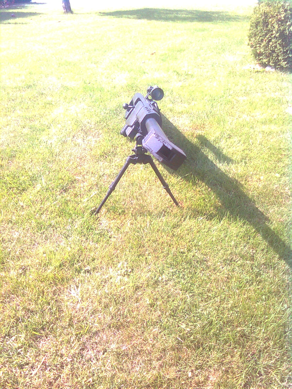

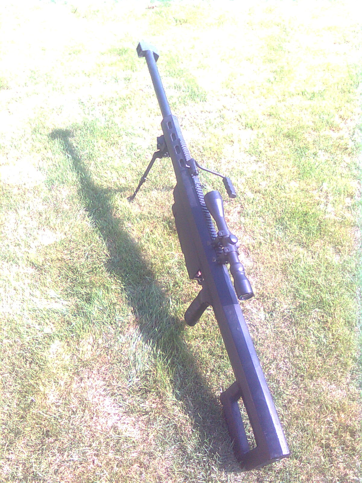

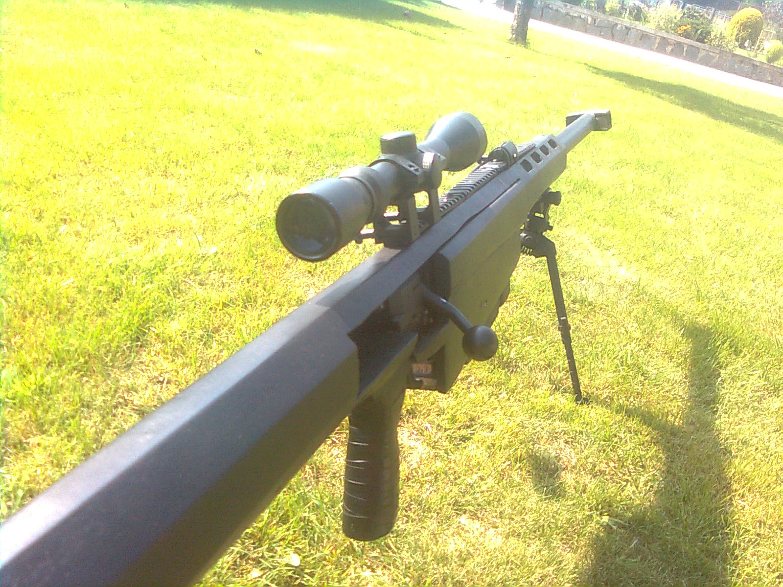

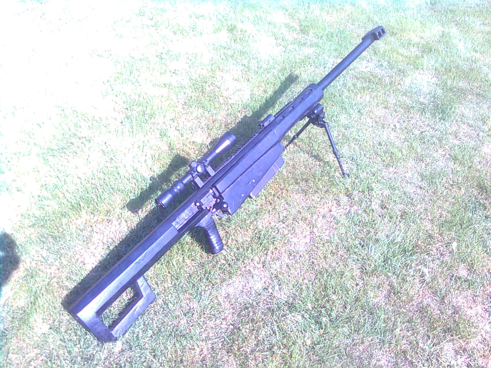

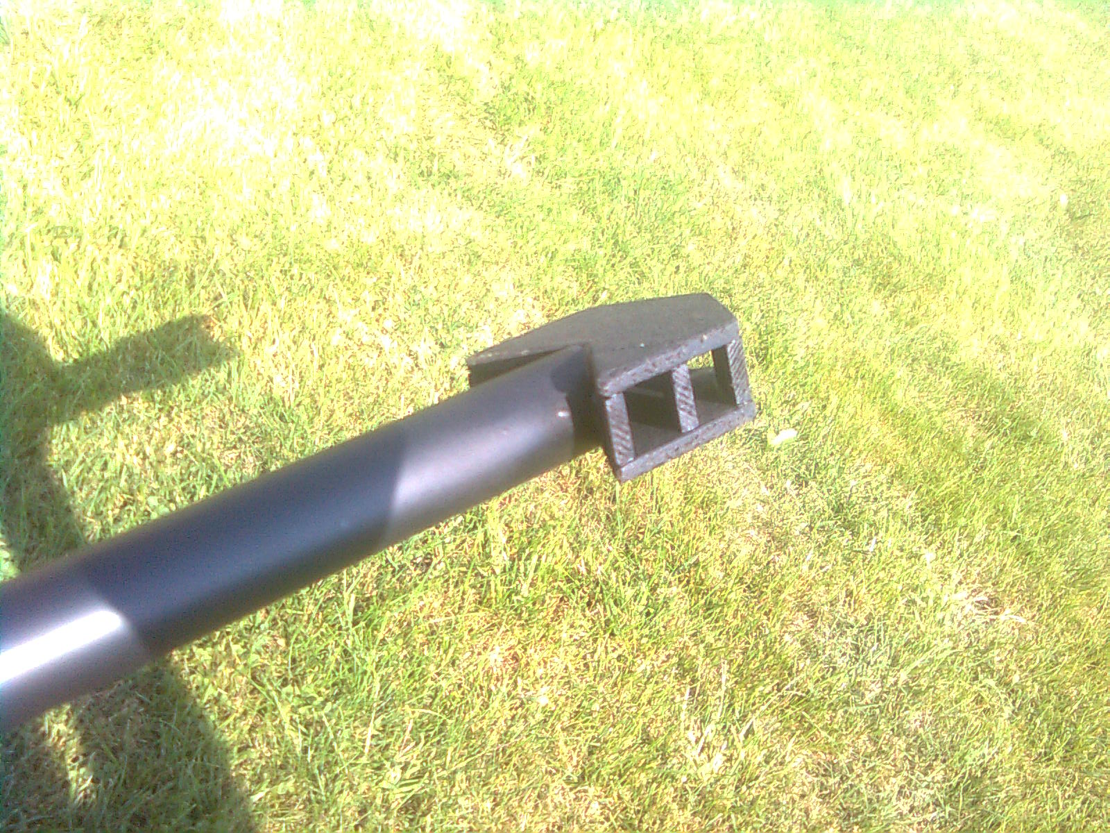

Po schlednutí fotek jiste pochopíte proč ji nechci dávat do servisu, nedal bych ji nikomu do rukou na postelování ani kdyby mi za to jeste platil tisíce, už po te době práce kterou jsem s ní ztrávil k ní mam určitej citovej vztah, a hlavně každý štelování vyžaduje nežnost, neco mam modifikovane podle sebe, např, homemade spoušták takže servis=až po mojí smrti (ani to ne ! :D) je teda fakt že se diky tomu taky setkavam s problemy ktere normalni l96tky nemaji, ptž usadit to bylo něco, hlavně tu rozmanitost ustovky vychytat atd bylo něco, ale ještě ma dost před sebou, hlavně teď vyčistit a promazat něčím pořádným
Když budou peníze tak se plácnu přez prdel a objednám si ss5000, no :D 1000,- za brko to není zrovna málo :D
Časem (roky) třeba Pdi komplet válce+komora ale to je ve hvězdách
OMLOUVAM SE ZA NEKVALITU FOTEK BYLO TO NARYCHLO+PEKNE SLUNICKO :D
Poznámka: první fáze výroby
Obraz0059.jpg [ 98.92 KiB | Zobrazeno 16245 krát ]

j tělo je ze dřeva(ořech) díky tomu že se učím truhlářem, mam oba rodiče truhláře, a místo do školky jsem si chodil hrát do dilny tak to byla celkem hračka, ale chce to HODNĚ pevny nervy, trocha zručnosti a hafo času na dodělávky, mam doma takový kutilky doupě v dilničce+truhlářska dilna taky napomohla ale tam jen navrtání díry na prostrčení hlavně ... jinak žádná frézka, žádná pilka, žádná bruska nic .... vše nařadím na ruční pohon :D to co jsem měl nazačátku byla fošna 1200x250x60
ale po několika "zajimávých" nazorech si nepřipadám že bych vynikal výrobou ale nápadem a tím že jsem to zrealizoval

Nový příspěvek Re: rozmanitost drahy letu
no... kolem a kolem, pokud mas spravne roztec der co drzi reciever k telu, a vzdalenost hrana spoustaku- otvor pro zasobak tak o nic nejde, ne? myslim tim z hlediska funkcnosti zbrane... leda bys mel aji novou vnejsi hlaven, ale podle fotek mi prijde "jen" prekopane telo
24 srp 2011, 16:10
Příspěvky: 90
no :D překopany :D krapek víc :D vnějsí hlaven je taky nová .... prumer asi o 4 mm vetší je tam hodne jinak než u l96
M107 HPA semi 230 m/s
24 srp 2011, 16:24
Pěkná zbraň :)
Akorát jediný co mi tam nesedí je ta páska na rukojeti :wink:
24 srp 2011, 16:57
Příspěvky: 90
provizorní rukojet :D zatím takhle nechám pak nahradím m4řkovou rukojetí jako ma ostra
jeste dodatek delka zbrane je vetsí jak ostra .... tato má 155cm ostrá tuším 144cm nějak tak ....
jeste jeden dodatek :D pro ježa ta puvodni hlaven je nechana a na ni je nasazena ta vetší jen od výstupu z dřeveného těla
Lesman: neřikej mi chlape :D je mi 16 :) ne že by mě to uraželo, ale potom mě ma ostatní za někoho jineho (ale vím jak si to myslel ;-) )
