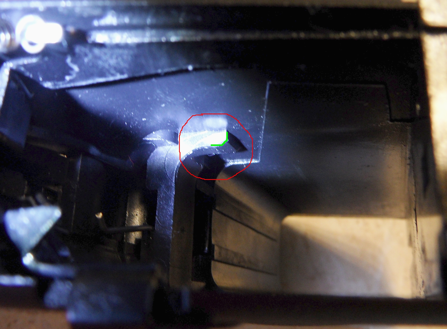

jaké máte zkušenosti s G18c od WE? Mám 2 a u obou mi po celkem krátké době (řekněme u jednoho po 15ti a u druhého po 3) odešel válec - podotýkám, že dávku jsem použil párkrát u prvního, jinak střílim po 2 kulích.. :?
Jen co to zabalím, tak bude následovat reklamace, jen bych to nerad posílal zpět každou chvilku..

Po cca 10 zásobnících jsem dva vystřílel naráz v dávce. Tím se zřejmě hodně podchladila ta tryska a praskla... Nová stojí 90kč. Vyměnil jsem jí a zatím bezproblémů drží. Koupil jsem do týmu dalšího Glocka 18C od WE a ten je zatím bezproblémů. Co mě ale zarazilo bylo, že při dávce se někdy stalo, že mi zničehož nic vypadl zásobník... Jinak ale Glock parádní zbraň.

Vyber si zo zasobnikovej komory pruzinu, ktora pritlaca zarazku zasobnika a trochu ju roztiahni, aby na zarazku viac tlacila a nebude ti vypadavat zasobnik, nejake fotky tej pruziny som sem daval: http://airsoftforum.cz/viewtopic.php?f=113&t=16393&sid=f0195cfa9de3578eddc2baf45e739e05
EDIT:
Ako vravis, podla mna mas zbrusenu alebo zle odliatu tu plastovu zarazku zasobnika, to co tlacis palcom, ked vyhadzujes zasobnik.

Díky za radu. každopádně tohle jsem zkusil jako první a nepomohlo to. Prostě zničehož nic ten zásobník vypadne i když tam normálně drží... Už jsme myslel, že dělám chybu já jelikož mám packujak lopatu tak jestli nevědomky třeba nemačkám pojistku ale dával jsem si pozor a ee... Třeba u druhého glocka (v pískovém provedení) ten zásobník drží daleko líp. Možná mám smůlu na "páteční" kus :-) A dělá mi to i druhý zásobník... Oba dva ale v druhém glocku drží bezproblémů. Už mám podezření na tu umělohmotnou pojistku jestli není nějak špatně odlitá?!

Ahoj. Zkus mrknout zvrchu do zásobníkové šachty (sundaný závěr) a podívej na záchyt zásobníku, jestli nemáš sraženou horní hranu záchytu. Je to plastové a moc to toho nevydrží.
Glock-záchyt zásobníku.jpg [ 1.55 MiB | Zobrazeno 33275 krát ]

Díky za rady pánové, jak tak koukám, tak jste opravdu zkušení :D
Jen co mi přijde z reklamace, tak to upravim dle vašich rad!

Tak že včera jsem měl na stole dalšího glocka 18C od WE ze stejnou závadou jako jsme popisoval. Ulomený zobáček na trysce co drží pérko pro návrat trysky (viz obrázek, co jsem postoval výše) Majitel prý dávkou nestřílel… Takže opravdu nevím, co si o tom mám myslet? Že by ta origo tryska byla takový šméčko? Jestli ten glock nastřílen 1000 ran tak je to moc. Sám jsem ho před měsícem kupoval. (Vybavujeme tím celý tým, a raději jsem již objednal ty trysky do zásoby :-( )
