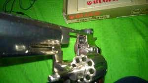

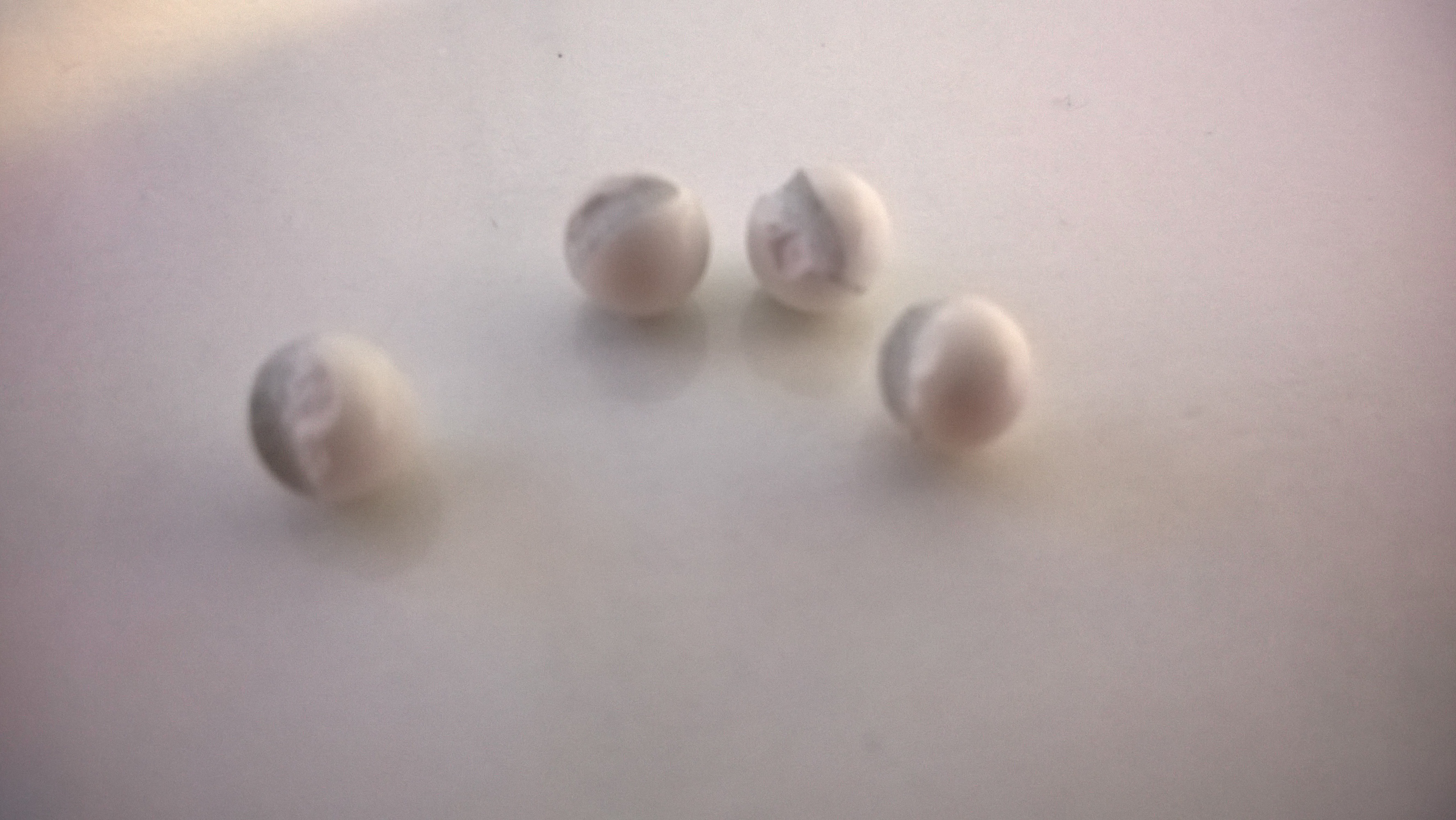

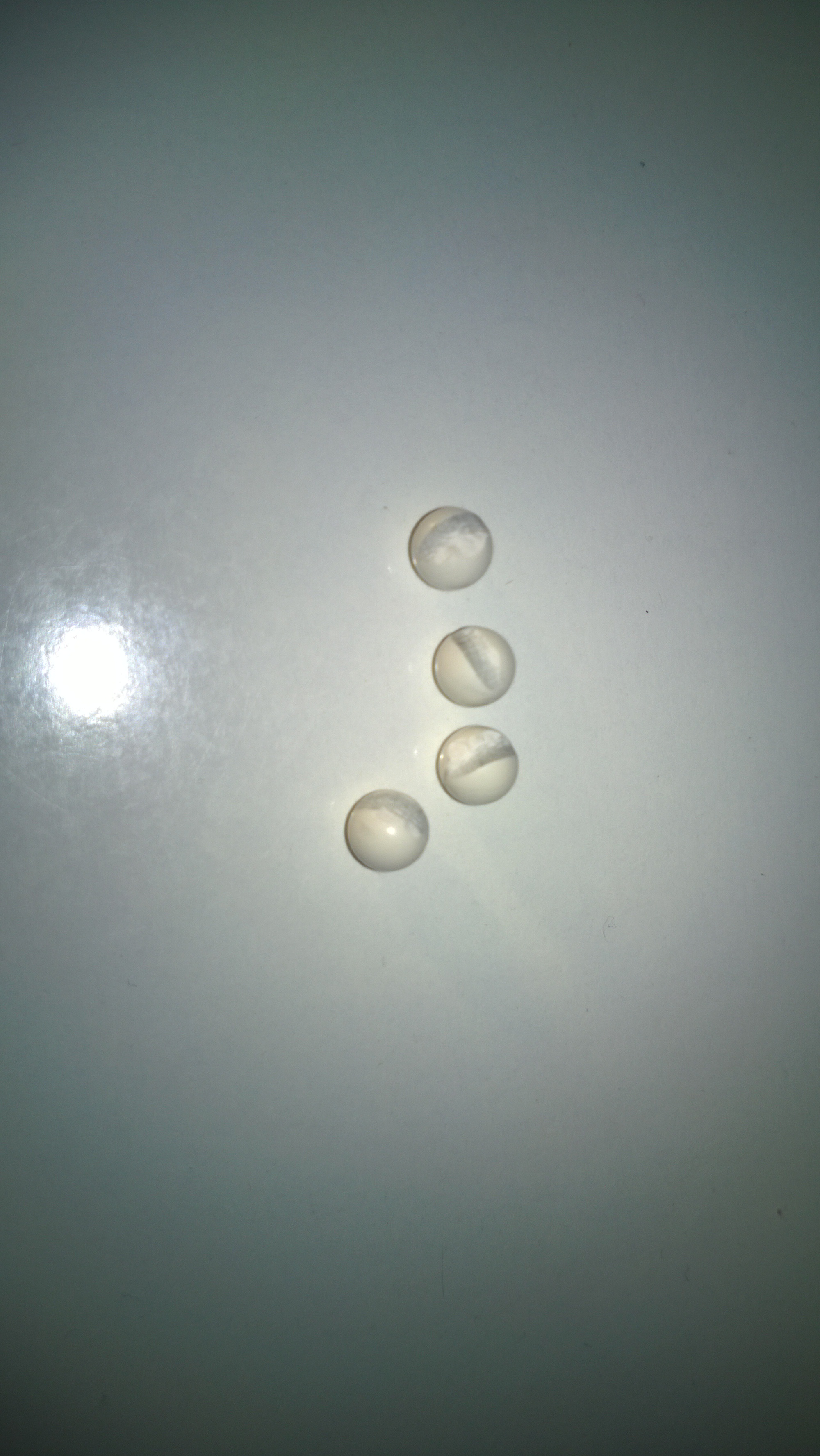

Dobrý večer, pred pár dnami som si kúpil túto zbraň a včera som z nej skúšal strielať vonku moc nefúkalo a mal som 0.25g BBčka a bol problém sa trafiť do velkej nádoby z 10 metrov (Možno aj menej) čo som bol moc prekvapený pri rýchlosti 180 m/s a sile 4J tak som doma ešte skúsil jej silu a stielal som do krabice a zo zbrane mi vyšlo toto ( prikladám fotky ) a chcel by som sa spýtať či nemáte niekto s týmto skúsenosti už som písal aj do obchodu email ale ešte nereagovali tak by som sa chcel spýtať Vás v čom môže byť problém za odpovede vopred ďakujem

V prvom rade sú 0,25g BB na túto zbraň príliž ľahké. Môžeš s tým strieľať tak na 10m. A bolo by fajn vedieť kde si tie BB pozbieral pri 4J nieje nič atipické popraskané BB Samotná krabica ti na 10m BB nezastaví často sa odbije späť od niečoho tvrdého za krabicou. Pri náraze na kov sa dokonca rozprsknú na prach aj so zbraňou s podstatne menším FPS ako má superhawk.
V prvom rade odporúčam nastrieľať mieridlá a na presnú streľbu si kúpiť kvalitné BB (ja používam G&G) váha záleží na akú vzdialenosť chceš strieľať do 10m stačí 0,25g a na viac môžeš kľudne aj 0,3g

no ja som najprv strielal vonku a bolo to fakt "slepé" a do tej krabice som potom strielal doma a za tú krabicu som mal podušku takže sa fakt nemohli nikde rozbiť a už určite nie aby boli zničené presne tak isto to by bolo čudné nie? takže sa musia ničiť asi niekde vo vnútri ale nwm kde :(

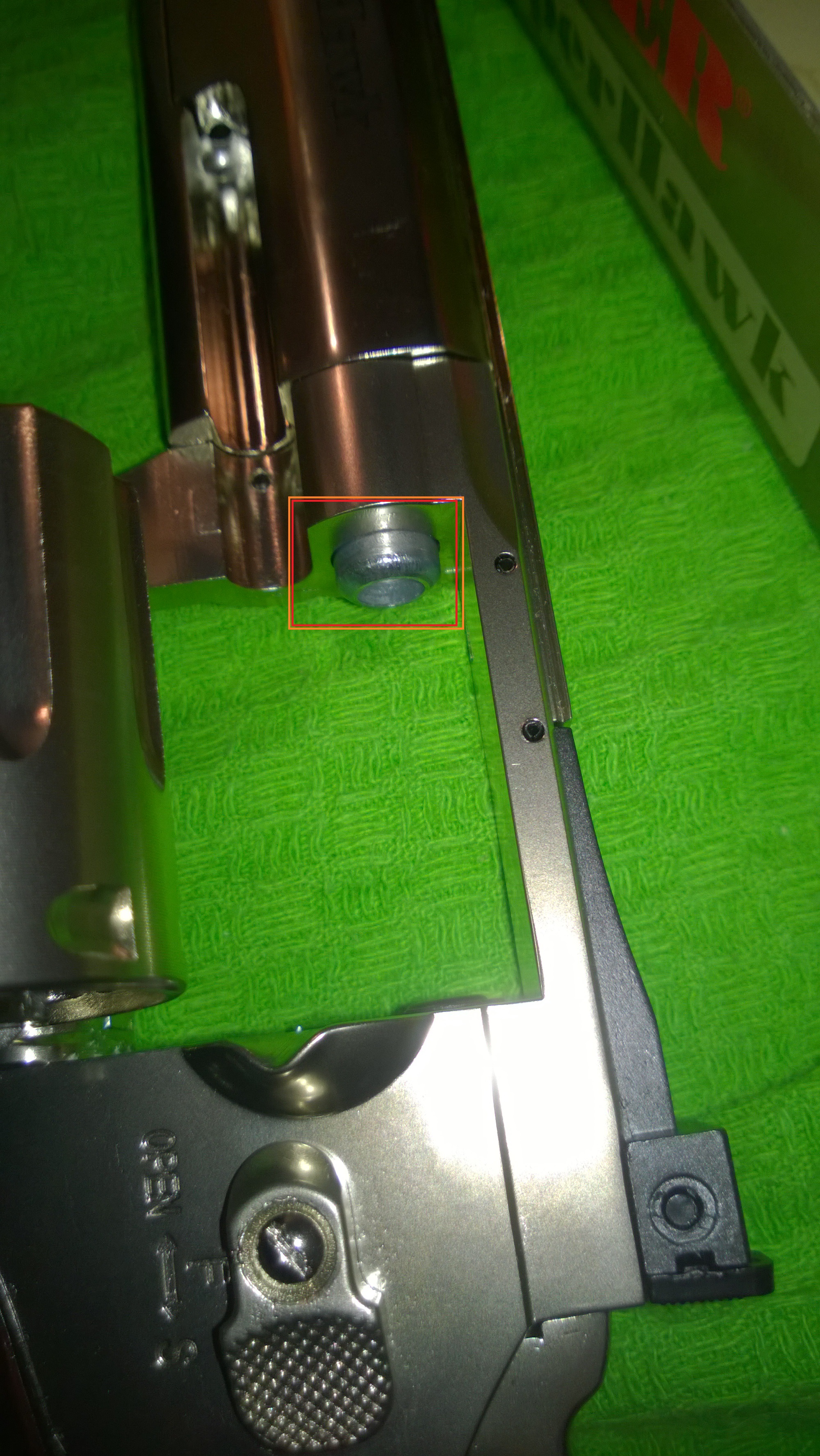

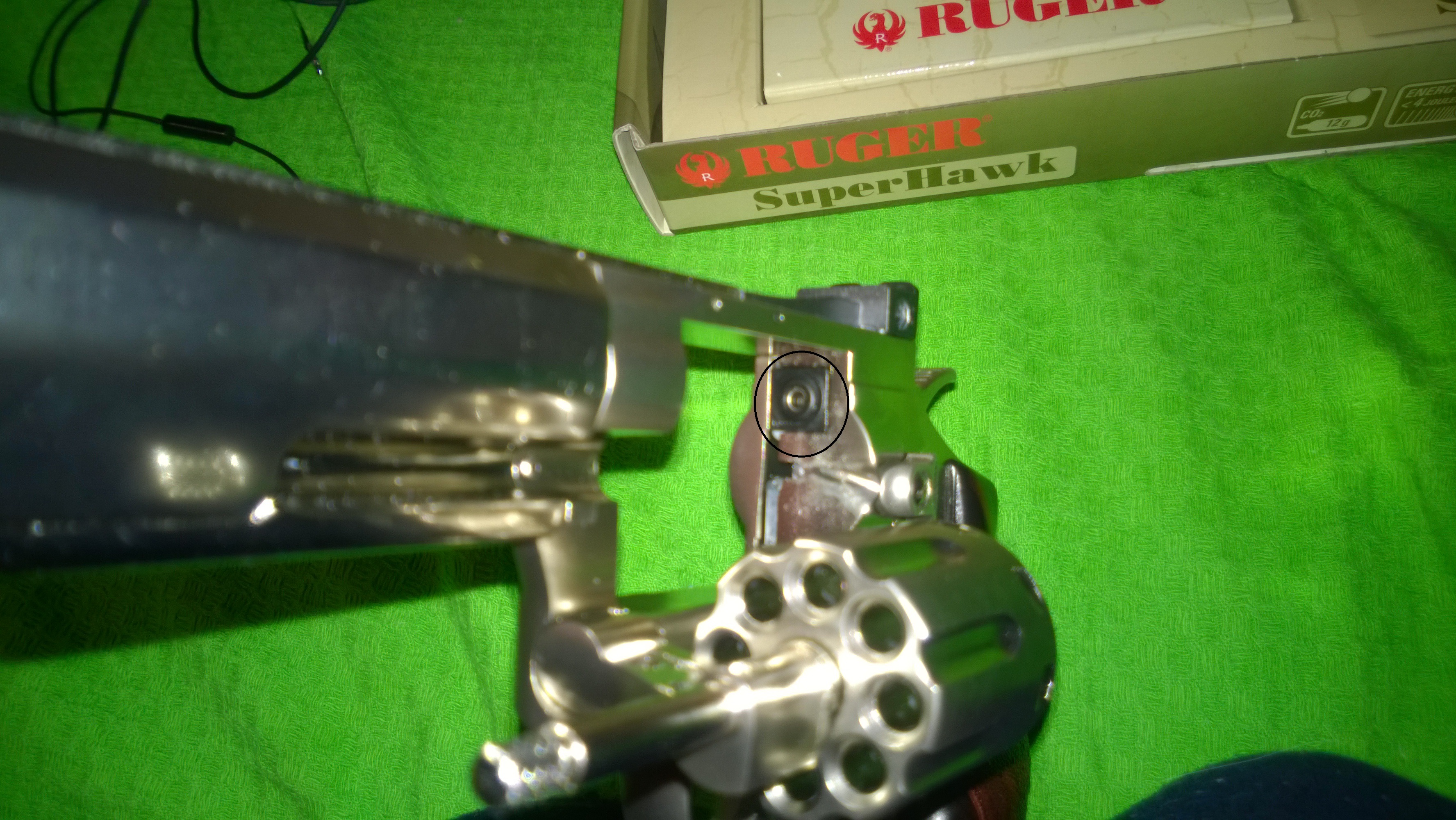

no dneska mi odpísal ich technik a hovoril mi že tam môže byť zlá aretačná páčka a preto sa guličky rozbíjajú o (foto) ... no s tú reklamáciu im to budem museť poslať poštou čo zase bude trvať dokedy to pošlú s5 ach jaj štve ma to

Na konci bubna medzi hlavňou a bubnom je taký pružný valček ktorý tesne spojí valec a hlaveň tak možno je bubon a ten valček vyosené a to by mohlo spôsobovať tú nepresnosť aj to ničenie BB. ďalej skús vložíť BB do ústia hlavne či ňou prejde na druhú stranu či nie je niečo v hlavni alebo rovno pretiahni hlaveň vyterákom a silikonovým olejom.

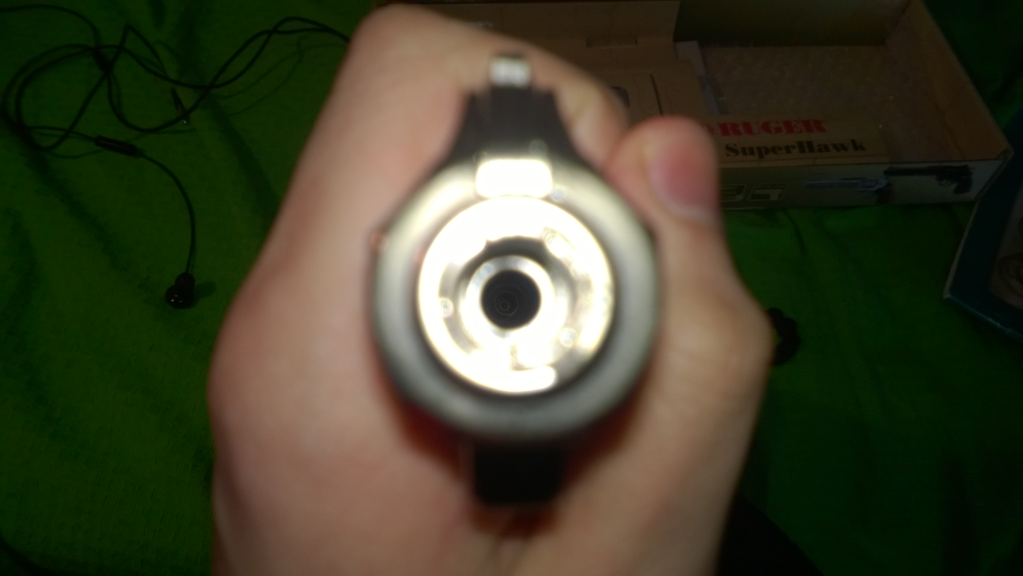

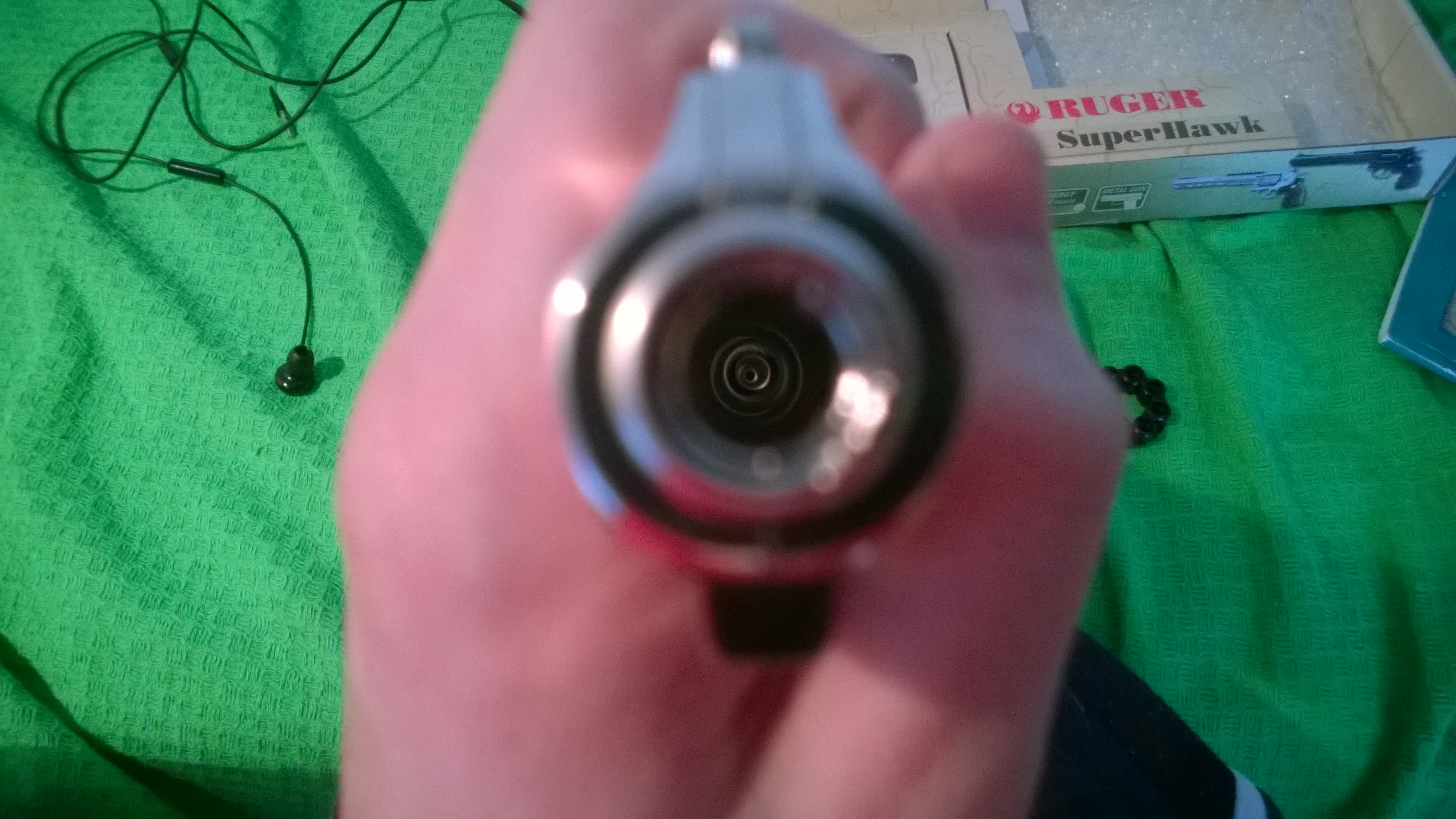

a nemôže to byť aj tým že je vyosené ? (fotky)

Hej, keď ti príde zbraň ktorá ti z krabice proste nefunguje tak ako má, tak neni nad čím premýšlať a vyreklamuj to..ano bude to trvať. Ale stale lepšie ako sa stým srať a uživať si akurát tak pohlad na zachytávajúci sa padajúci prach na zbrani odloženej v poličke..
