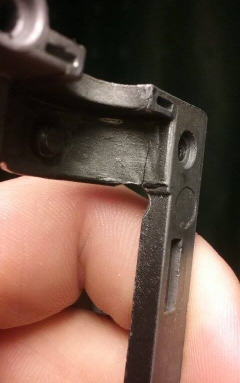

Zdravim ve spolek, mám jeden takový rychlý dotaz.
Mám naprasklý mech, a přemýšlím jak bych mohl prodloužit jeho životnost aspoň o chvíli. O-kroužky na hlaveň sou jasný, ale co takhle mezi mech a komoru šoupnout ještě nějakou gumu ? Mohlo by to ještě víc ztlumit rázy, nebo je je to ptákovina ?
Nebo pokud máte někdo nějaké jiné řešení(Krom koupě nového mechu, to půjde s další objednávkou) budu rád když mi poradíte :)

Mezi mech a komoru něco cpát je naprostá hloupost- posune to komoru a sníží výkon.
Základ je utěsněná vzduchotechnika, již zmíněné o-kroužky a slabá pružina- nevím, jaký máš mech a jak moc je naprasklý, ale nad 110 bych tam nedával.
MBlock- je dost zpochybňován, ale úplná zbytečnost to není- kámoš má v SPR naprasklý mechabox DBoys na M130 a s MBlockem a podepřenou komorou stále dobře drží.

Dobře, to sem chtěl vědět :) Mam v tom 120 SHS, Mblock mam, o-kroužky sem tam napěchoval až teď, tak sem zvědav co to vydrží no
Poznámka: Prasklina
12596434_979367428807409_1822729044_n.jpg [ 35.74 KiB | Zobrazeno 8432 krát ]
