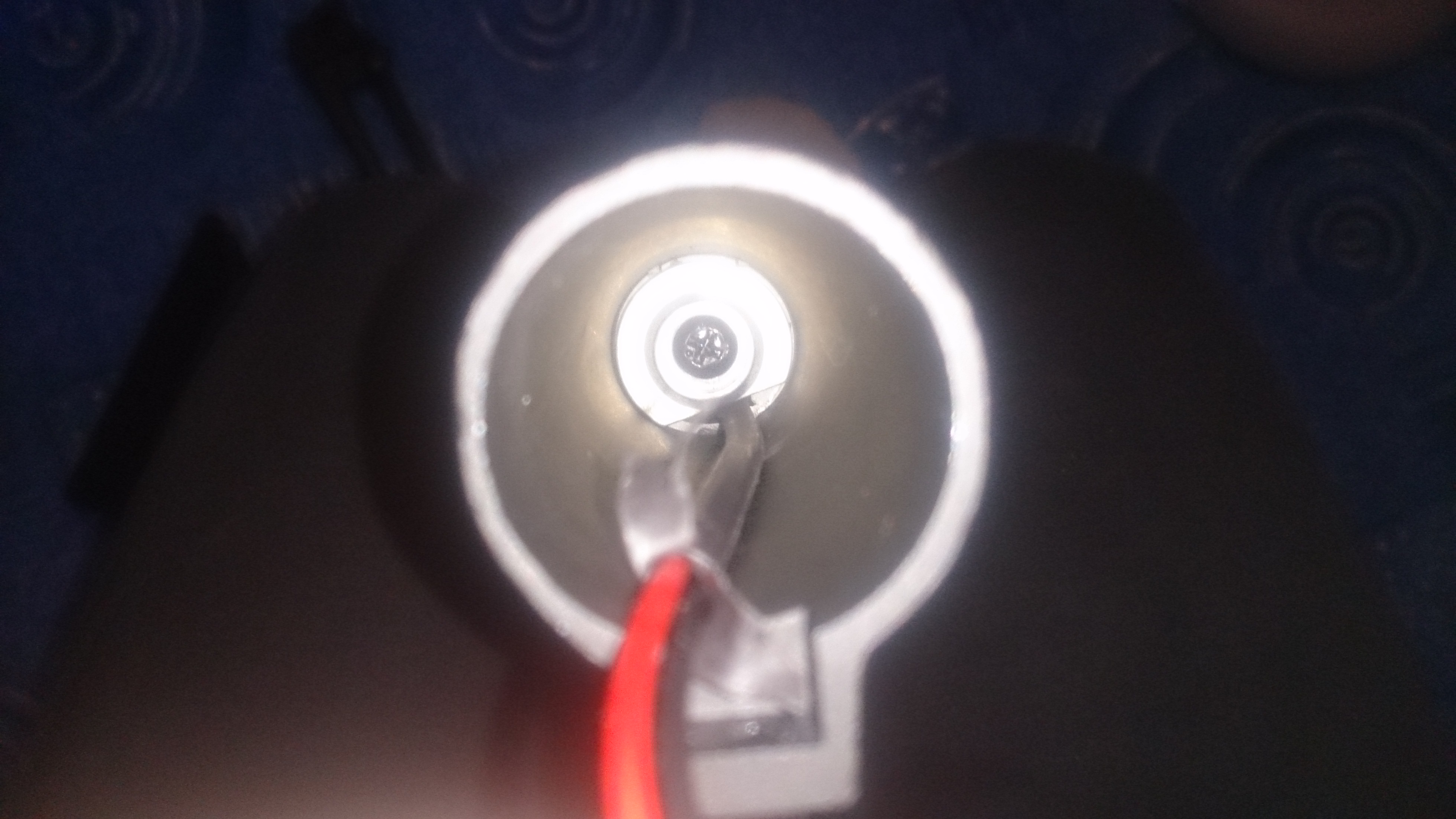

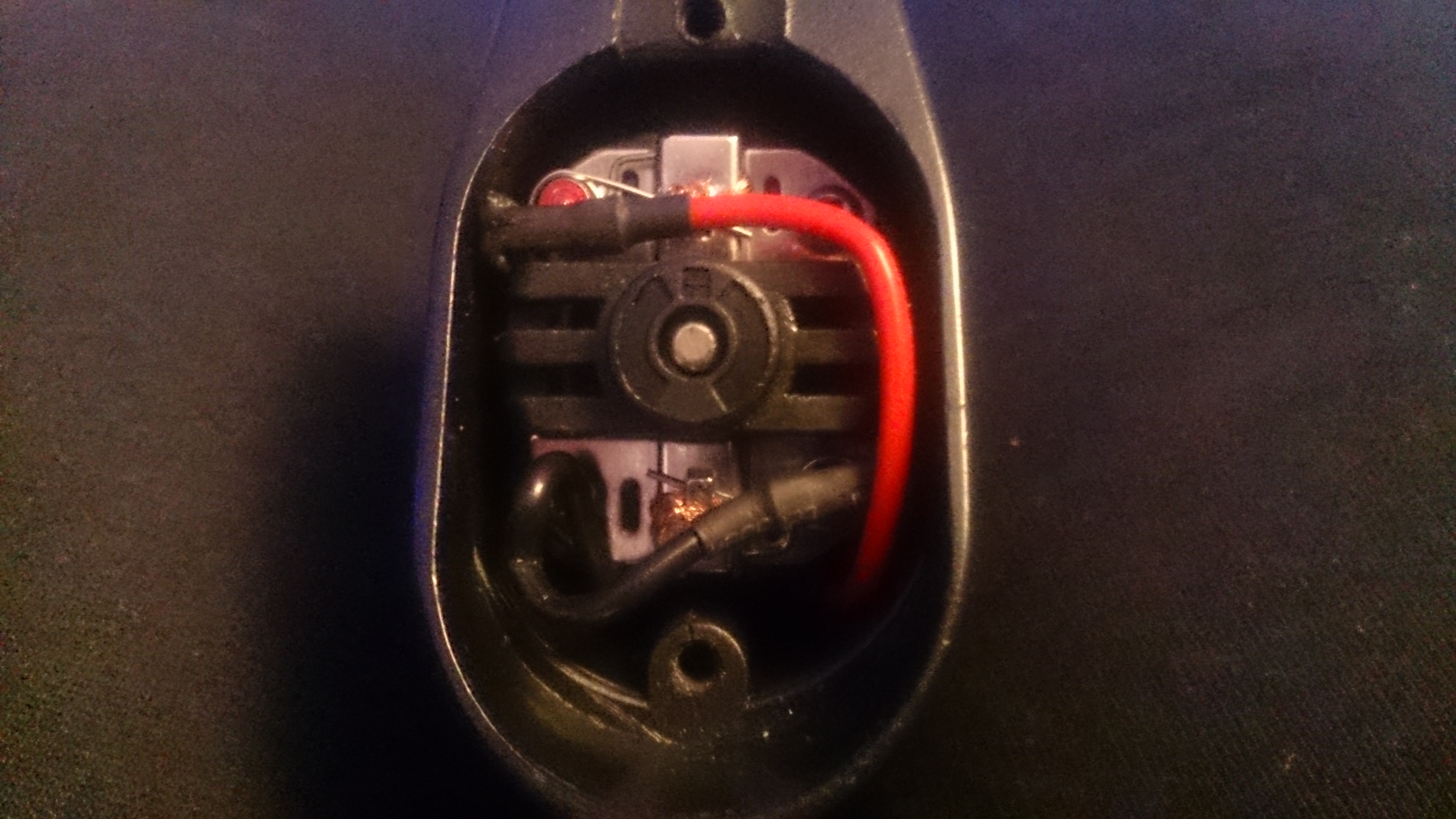

Takže jsem rozříznul tu smršťovačku a nic jsem tam nenašel, jenom červenej a černej drát. Není možný že by ta pojistka mohla být někde uvnitř?

No takto to vyzerá že tam poistka pravdepodobne nie je.
Koľko má tá zbraň toho za sebou?

Je teda dosť pravdepodobné že ide o spálené spúšťové kontakty. Aké batérie si v zbrani používal?

U niektorých AR15 AEG občas vyskočí "člunek" spúšte. Pravdepodobne bude potrebné rozobrať mechabox a skontrolovať spúšťový mechanizmus, či niesú spálené kontakty + či nevyskočil ten spúšťový kontakt.
