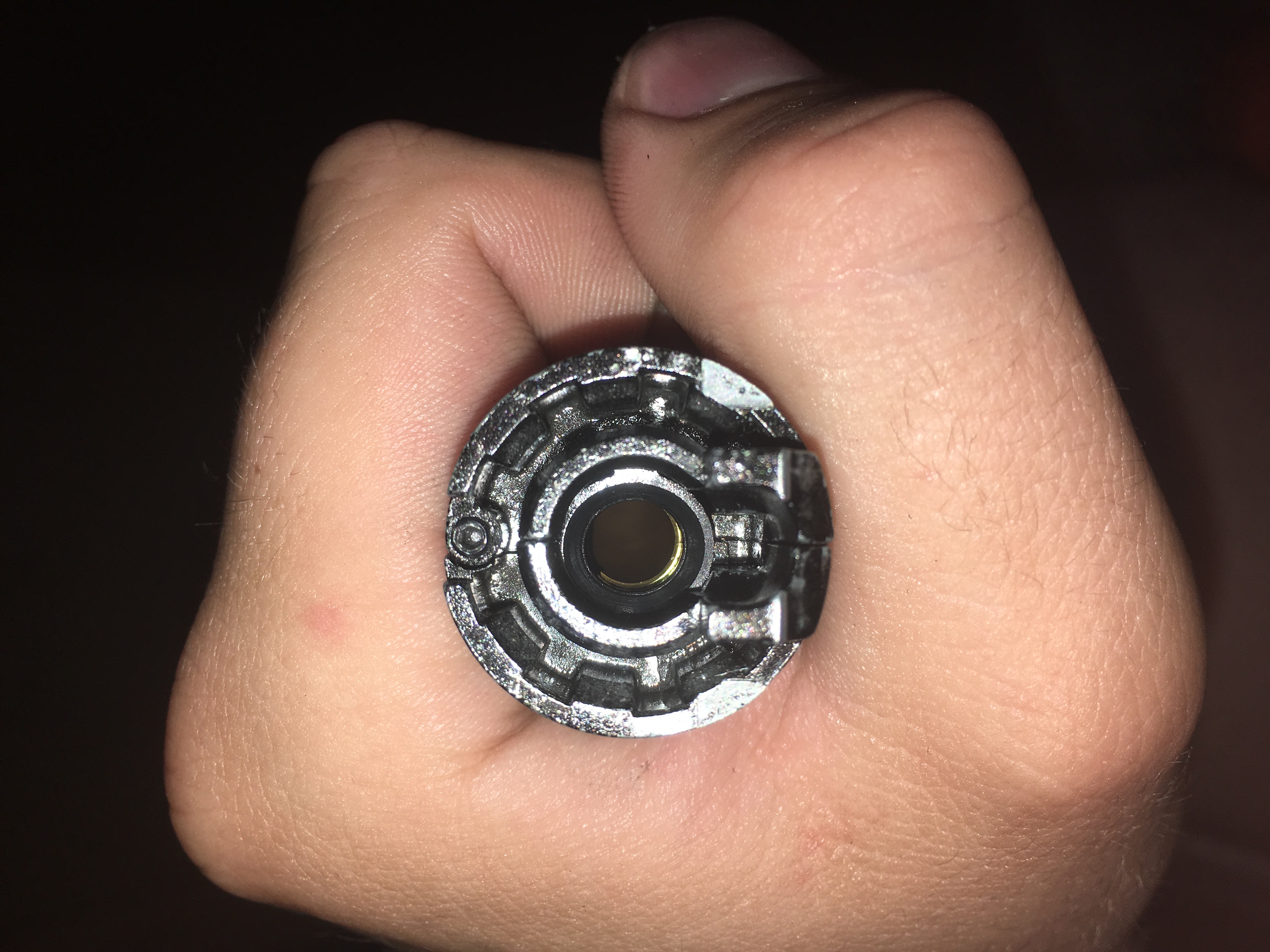

Ahoj,
Nedávno jsem si pořídil WE Masadu v Plynu z druhé ruky, a po pár akcích jsem si řekl, že bych s tím rád i něco trefil. Koupil jsem si teda novou hlaveň (CrazyJet) a k tomu novou hop up gumku (Maple leaf Delta 70). Problém je, že po nasazení gumky na hlaveň a po vložení do komory, je gumka vyosená a část (asi 1mm) zasahuje do hlavně.
Zkoušel jsem:
- Namazat gumku zvenku lehce teflonovým olejem, aby líp zapadla do rýhy
- Vystředit teflonovou páskou hlaveň
- Zatlačit gumku do strany po sešroubování komory
- Několikrát rozebrat a znovu složit hop up komoru
- Dokonce jsem zkoušel přilepit gumku do té rýhy
Nic z toho nepomohlo. Nakonec jsem to donesl do jednoho nejmenovaného obchodu, kde po tom, co jsme to celkem dlouho řešili, mi chlapík řekl, že neví co s tím, a že by to radši nechal technikovi. Tohle si nechávám jako poslední možné řešení a raději bych to nějak vyřešil sám.
Tento problém má za efekt to, že při střelbě dostávám celkem silnej sidespin (asi 1,5 metru doleva, při střelbě na cca 15-20m)
Ještě přikládám obrázek tady, jak to vypadá.
Má někdo nějaký návrh, jak tento problém vyřešit, prosím?
Předem díky moc, borci a holky.
Poznámka: Gumka není vystředěná a vpravo se odchlipuje.

Nový příspěvek Re: Hop up gumka je mimo osu
Zkus tu gumu seříznout, to je asi nejvíc nouzový řešení. Druhý řešení může být to zkusit řešit nějakou CNC komorou pokud se dělá, jinak ti nepovím. Problém těhle komor co se dělaj z forem je hold v tom, že nikdy přesný nebudou
A keď napríklad použiješ pôvodnú hlaveň je tam ten istý problém?
NoobsRush: seříznout gumu myslíš jakože tu část, která přesahuje dovnitř? To by teoreticky šlo! Díky moc. Novou komoru jsem hledal, ale nenašel jsem :( možná jsem jen špatně hledal, nevím, ale strávil jsem nad tím pár hodin :/
m.ape: ano, bohužel, zkoušel jsem starou hlaveň s novou gumkou a problém přetrvává, tudíž to je buď gumkou, nebo komorou a v tomhle případě mám trochu strach, že to je tou komorou :/
Tak ořezat zevnitř gumku mi pomohlo, lítá to teď fakt hezky. Díky moc!
Vyskúšaj všetky kombinácie ale najskôr ta hop up gumy bude nejaký nepodarok.
