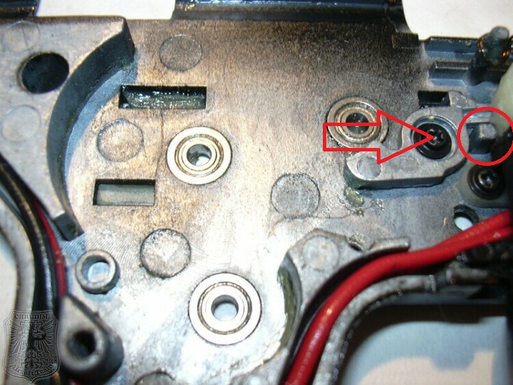

To ze ti to po složení nevystřelí na semi bude způsobeno špatnou orientací pístového kola, kdy ti člunek blokuje ramínko přerušovače...stačí když budeš pístové kolo skládat tak, aby mělo zuby dolu od pístu.
Co se problému s vystřelením na semi týče, určitě se ti v mechaboxu urvala zarážka člunku spouště, na auto to člunku nevadí, drží ho spoušť, ale na semi to vyhodí ramínko přerušovače a zkončí až za dosahem spouště, viz foto v příloze.
Ideálně si tedy slož mechabox jen s koly, drž spoušť a sleduj, jak ti člunek kontaktu vypadne při ručním otáčení kol na semi.
Poznámka: zarážka člunku spouště pro SEMI
m4a1_cqb_pj_51.jpg [ 160.63 KiB | Zobrazeno 14013 krát ]

Ty jo, maš asi pravdu našel jsem tam kousíček kovu a pořád jsem nevěděl z kama to je..
dá se to nějak opravit nebo je potřeba novej mech ? :/

Opravoval jsem to několikrát tak, že jsem kompletně odstrojil levou pulku mechu, v tom urvaném místě vyvrtal 1.5 mm díru a udělal závit M2, z vnější strany mechu jak je kulisa našrouboval 2 mm šroubek, aby vyčníval jako ten ulomený kousek, který jsem zalepil lepidlem na závity a přebytek šroubku z vnější strany mechu jsem odříznul pilkou a zabrousil do hladka, aby se to nepletlo kulise.

Jinak díky moc trefil jsi to naprosto přesně :)
