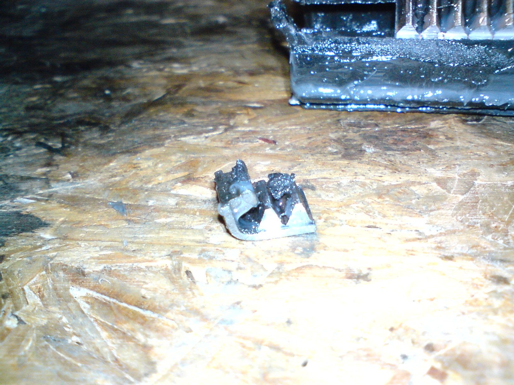

Jo, chodí to fajny... Ale už jsme přišel na problém. To pístový kolo od AT co mám tak má o 0,7 mm větší průměr a tím prohle ten hřeben, Jak je namáhaný ohybem a nárazy, tak se roztrhne. :(
DSC00461.JPG [ 431 KiB | Zobrazeno 10278 krát ]
