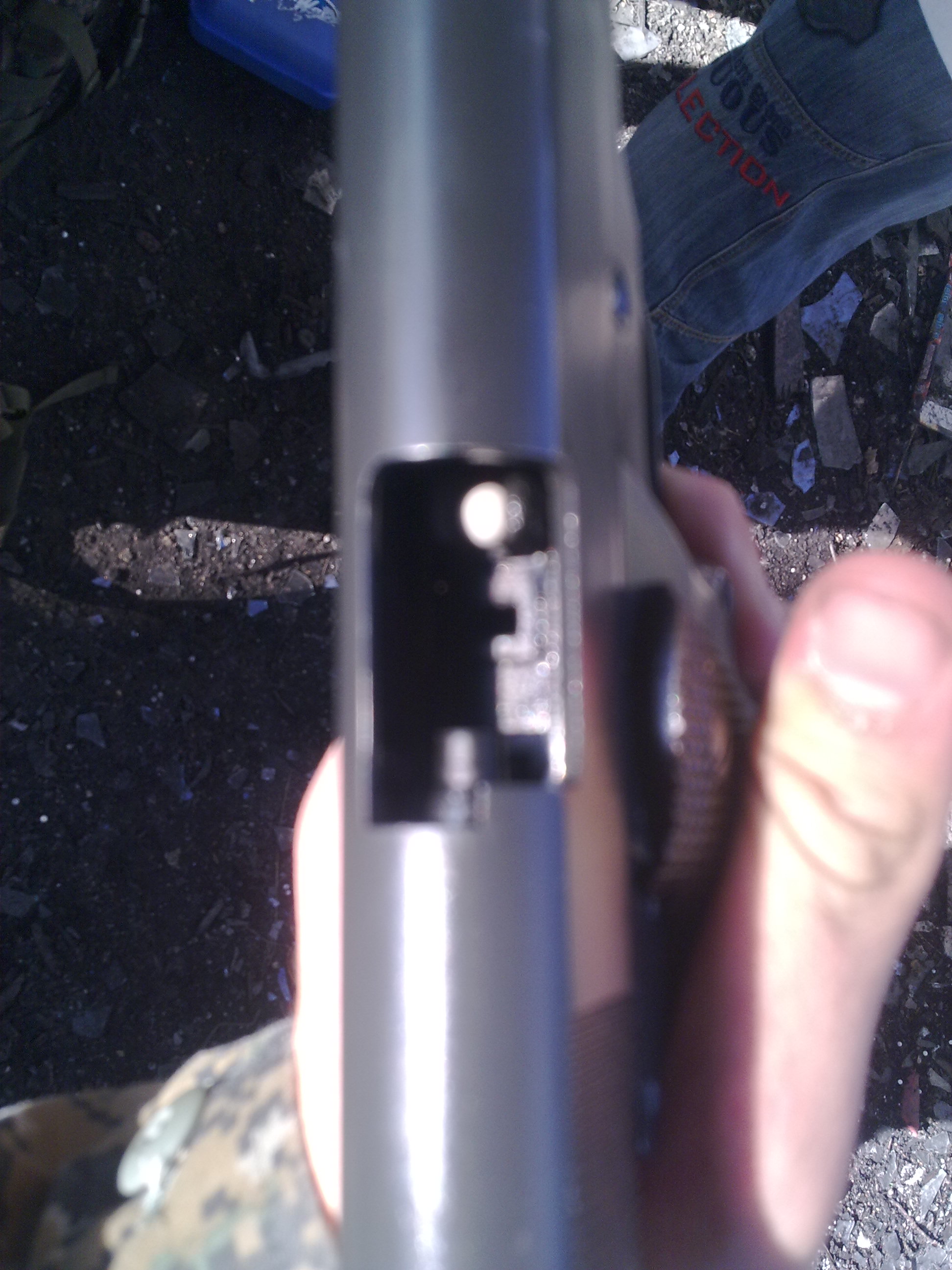

Čau, nebudu zakládat nové téma přidám to sem, kamarád má stejnou zbraň a má problém s blow backem když střílí tak se blow back zasekne a nedá se snim nic dělat, musí vytáhnout zásobník a praštit do toho pak vystřelí 2rany a zase se to sekne zkoušeli sme to promazat ale stále se to zasekává, péro na BLOW jsme natahovali ovšem stále stejné, přidávám fotky.
Dík za rady :)
Jestli potřebujete video tak natočíme.
Poznámka: Takhle to má být.
Obraz0083.jpg [ 635.06 KiB | Zobrazeno 11438 krát ]
Poznámka: Takhle to vypadá když se to sekne.
Obraz0082.jpg [ 573.09 KiB | Zobrazeno 11438 krát ]
Poznámka: Takhle je to seklý,
Obraz0081.jpg [ 781.11 KiB | Zobrazeno 11438 krát ]

rozeberte to,promažte a zase složte...je to divný,není co by se zasekávalo,leda že by něco prasklo.

Tvou radu se delali uz nekolikrat ale stale to je stejny, promazali jsme to fakt hodne ale je to stale stejný, naké jiné navrhy ?
