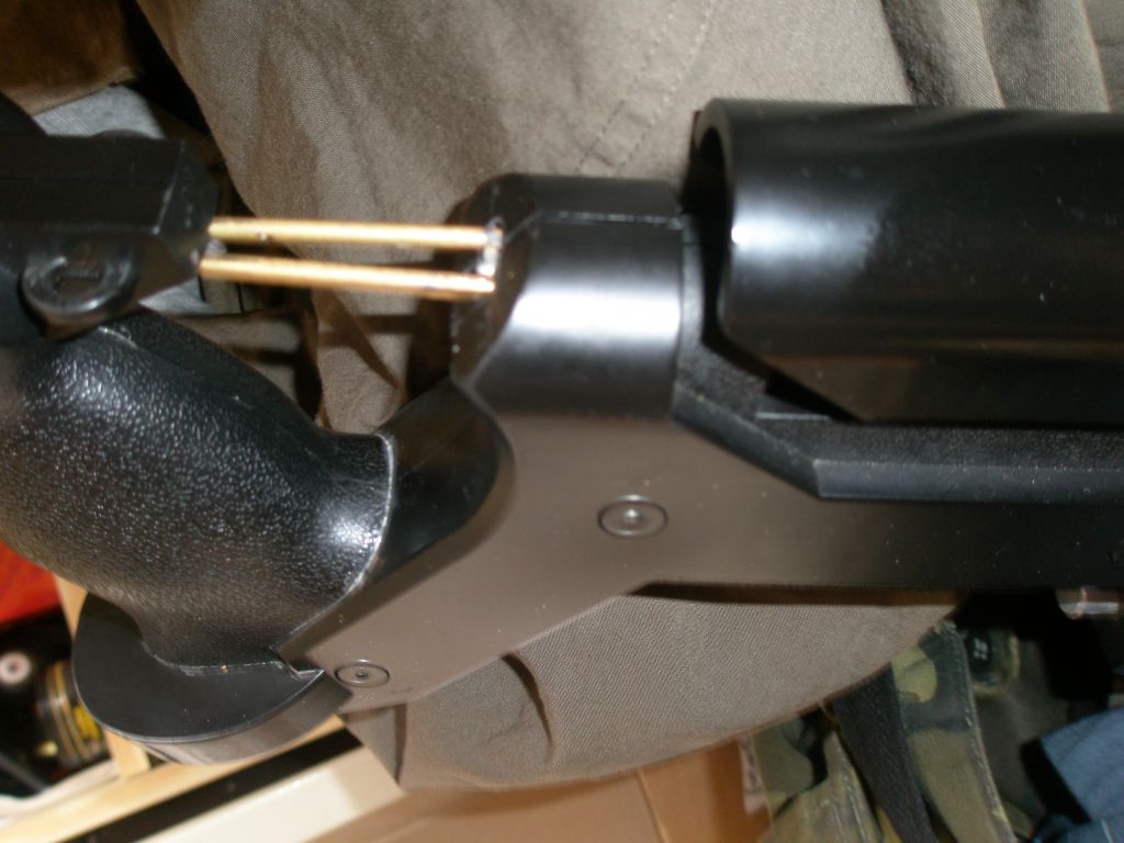

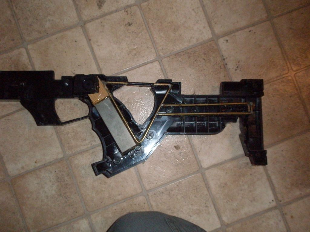

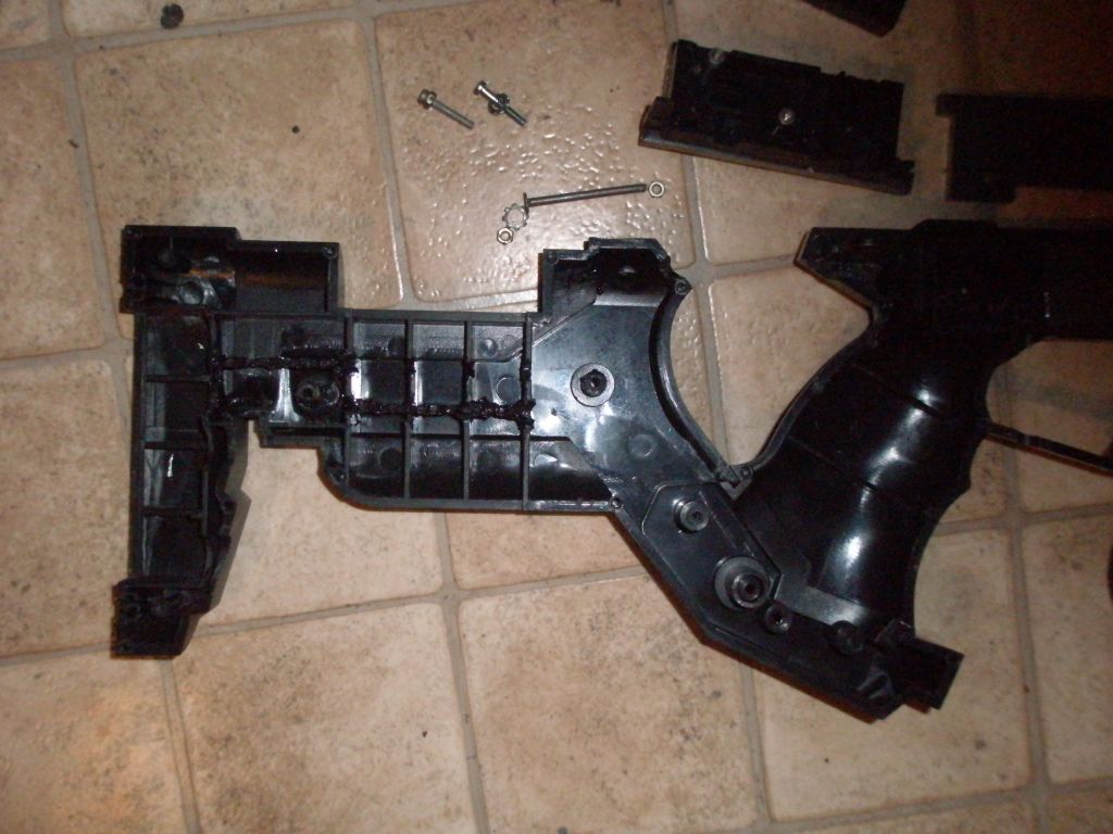

Pak bych pro vás měl možnost jak si vystužit MB-05
nemám k tomu zatím rozměry dělal sem to asi před rokem podle oka.Důvod byl ten že v místě kde pažbička přecházela v pažbu se to dosti ohýbalo, a při silnější pružině nejspíše i prasklo.
Poznámka: sice je vidět tato část ale po omotání černou izolační páskou to není tak hrozné

Poznámka: výztuž

Poznámka: výztuž
výztuž.JPG [ 115.86 KiB | Zobrazeno 4016 krát ]

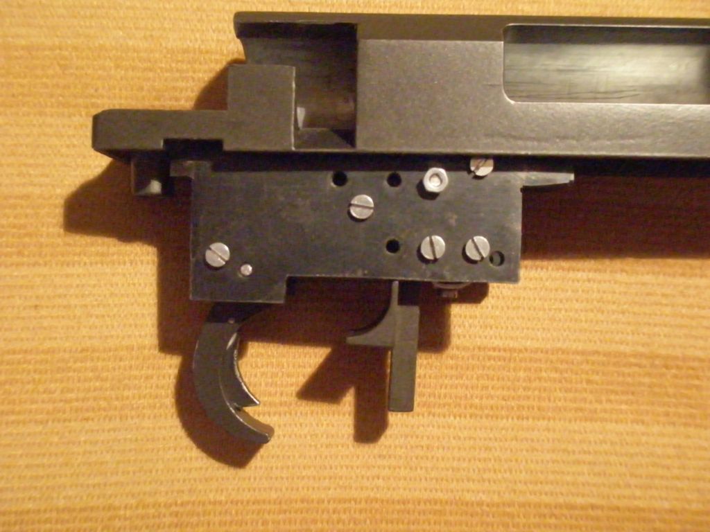

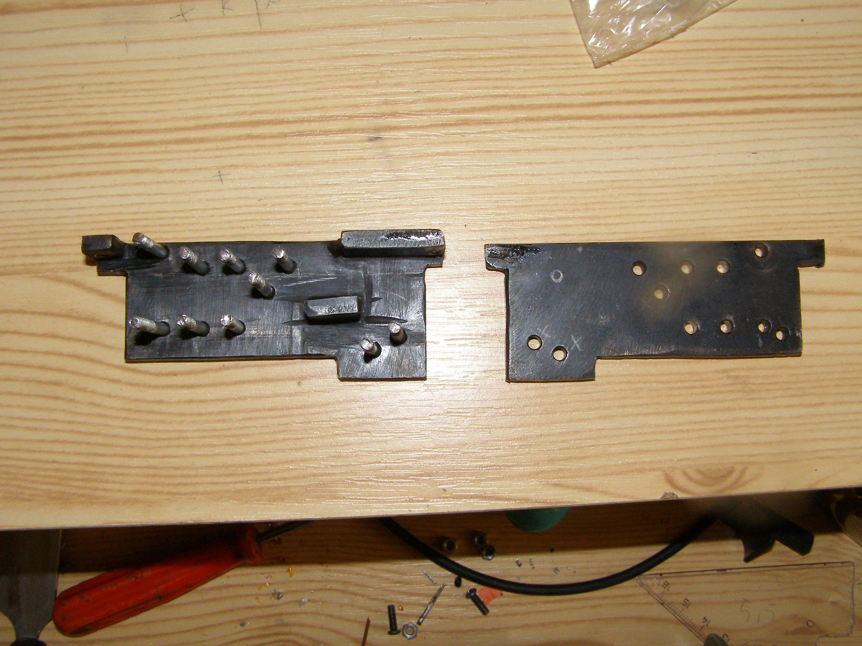

Poznámka: upevněný spoušťák ke zbrani
P1310197.JPG [ 116.5 KiB | Zobrazeno 4033 krát ]

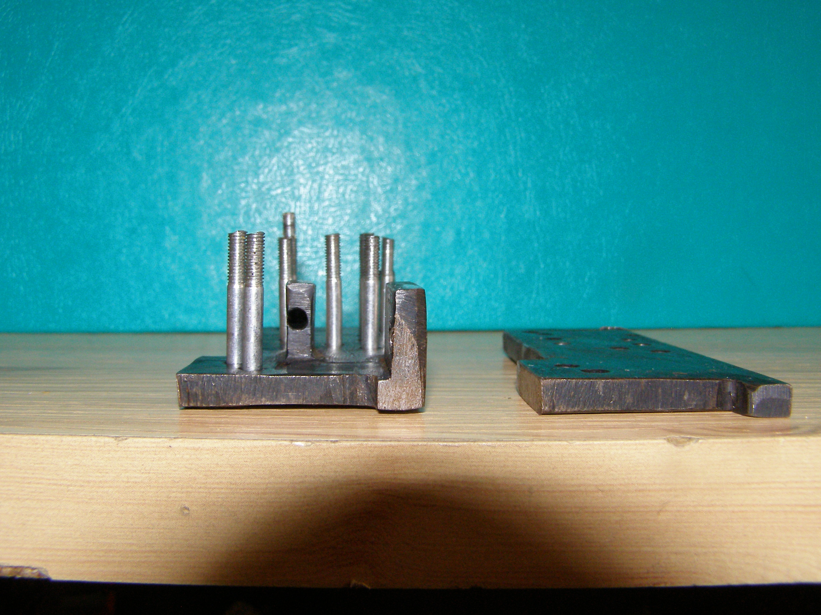

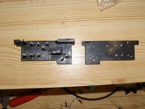

Poznámka: tělo spoušťáku oproti výkresu se trochu liší (byla to první verze)
P1012834.JPG [ 1.3 MiB | Zobrazeno 4033 krát ]
P1012831.JPG [ 1.24 MiB | Zobrazeno 4033 krát ]
