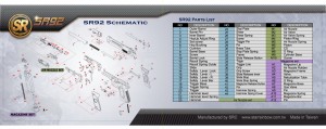

Kdyby se to někdy někomu hodilo, tady je schéma součástek.
