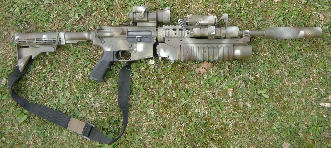

Tak zde nedávno stříklá "čtverka"...
P4110006 1.jpg [ 657.43 KiB | Zobrazeno 24593 krát ]
