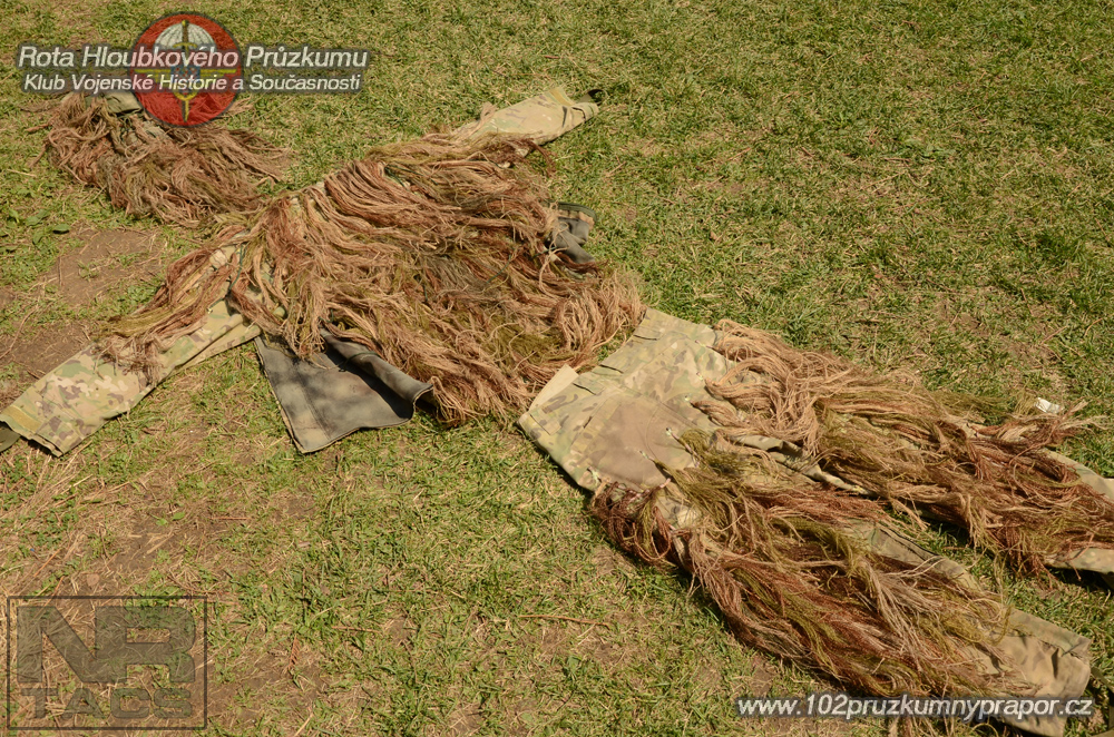

Hotovo...
8.JPG [ 721.64 KiB | Zobrazeno 28376 krát ]
POPIS NA FACEBOOK.COM/KVHS.RHPZ
9a.jpg [ 638.62 KiB | Zobrazeno 28376 krát ]

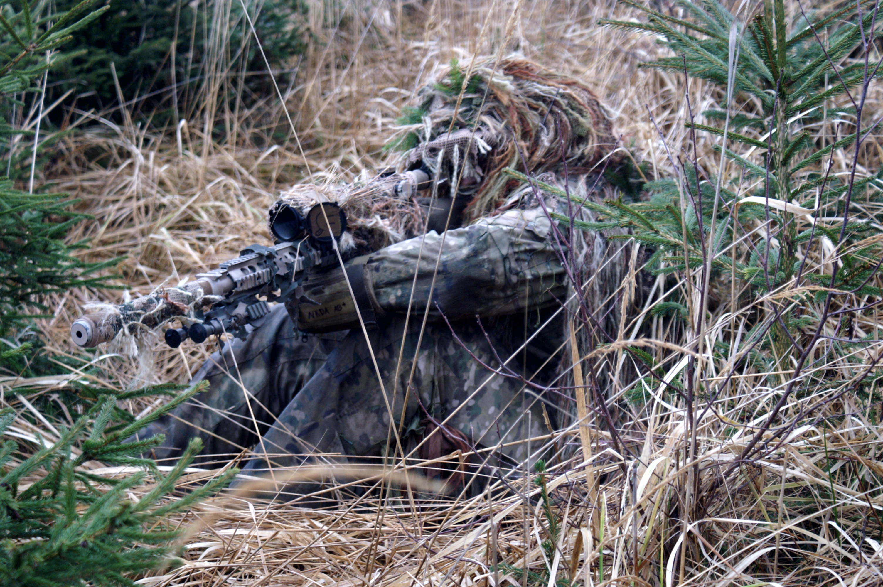

Srovnání stejnýho hejkala bez vegetace a s vegetací... funguje obojí :)
Naposledy upravil reyes102 dne 20 kvě 2013, 08:25, celkově upraveno 1

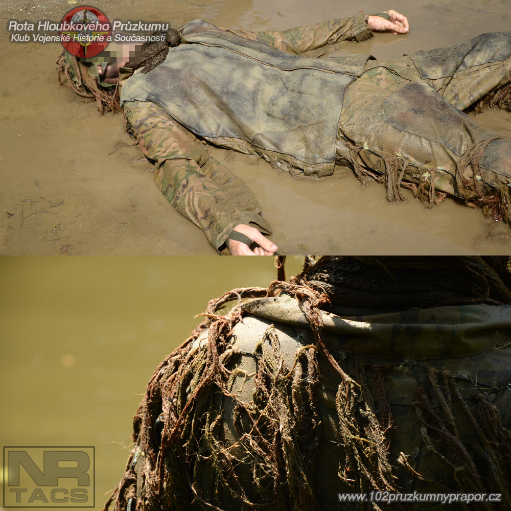

Ty provázky mají narozdíl od páraný juty dvě nevýhody - strašně divně línaj (jednou jsem to viděl - zatřepalo se s tím a všude kolem lítaly 15cm vlákna) a nejdou tak dobře rozcupovat a neudělá to prostě ten správnej efekt zajetý juty (kterej jde kombinovat s roztřepenýma koncema pruhů z pytlů - o to se většinou postará používání :wink:).
Po zkušenostech má největší maskovací efekt právě tohle (a vypadaj tak většinou všechny hejkaly v různých sniper dokumentech :mrgreen:).
To pak můžeš protahovat bahnem jak chceš, provázek bude furt provázek.
To potom celkově souvisí i s délkou vláken, zajetá juta prostě tak neslehne, tím pádem jí můžeš mít míň (kratší vlákna).
Jo a barevnost neřešte, pokud jsou to přírodní odstíny a ne nějaký úlety, tak je to jedno.
