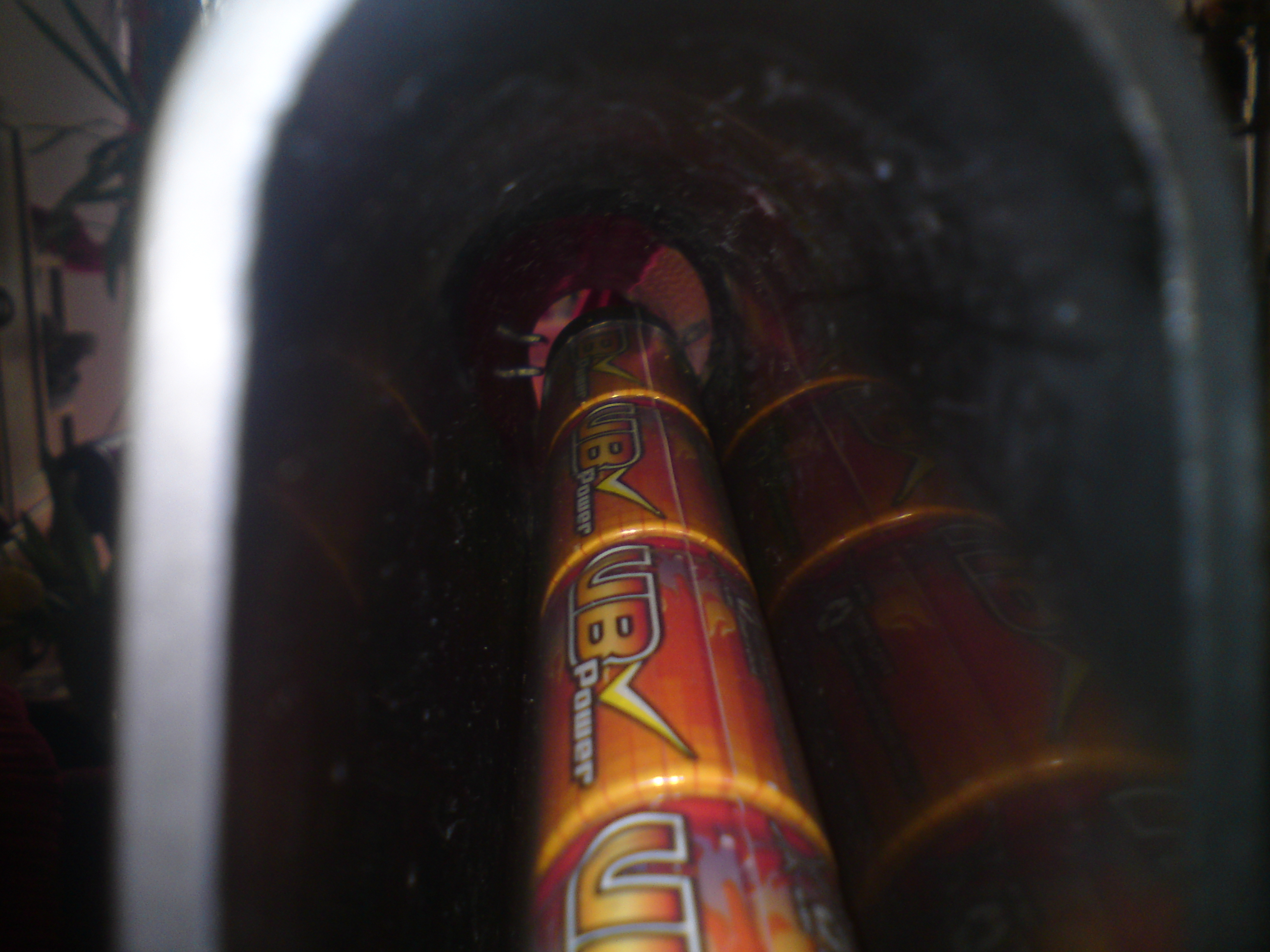

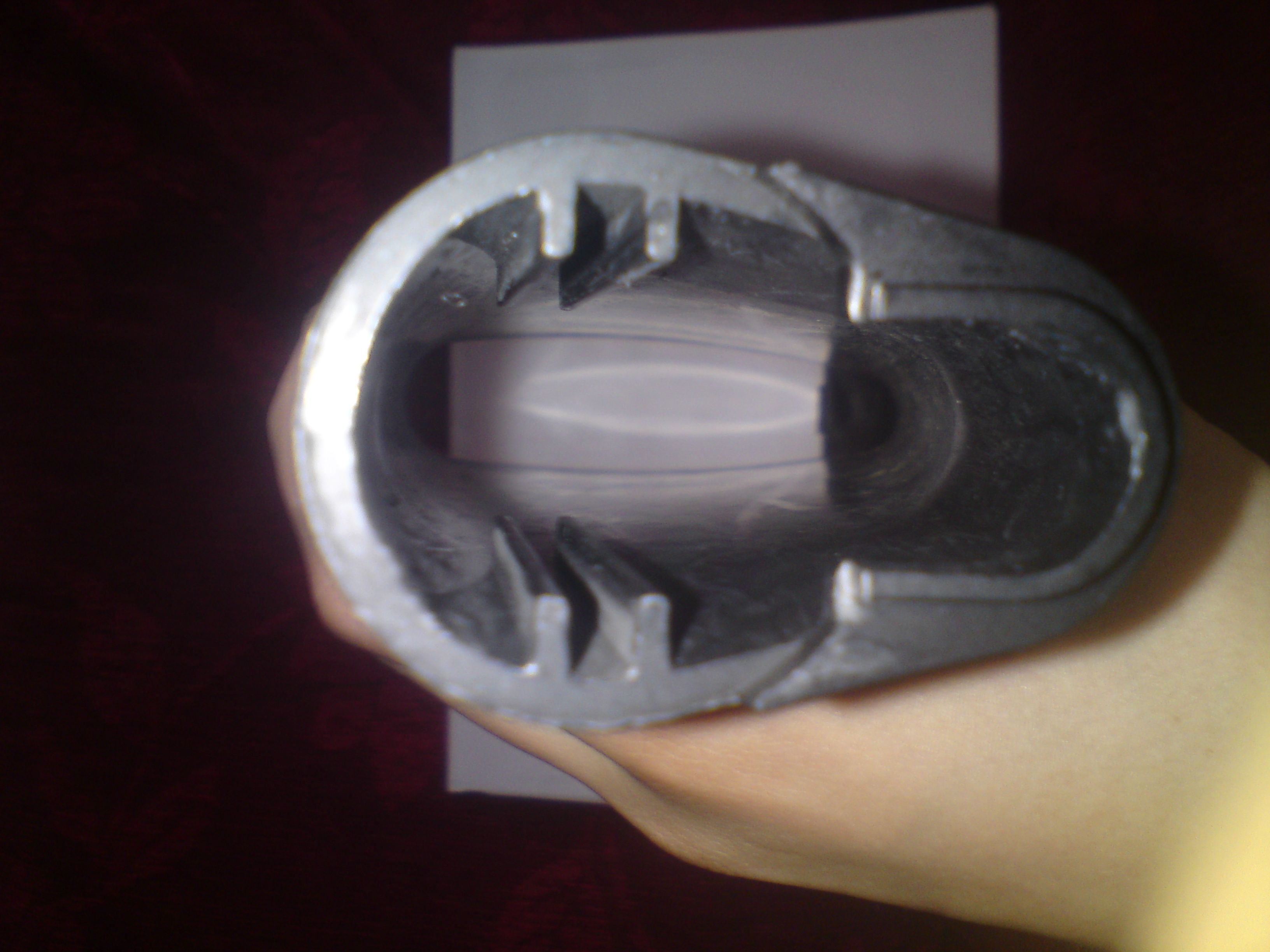

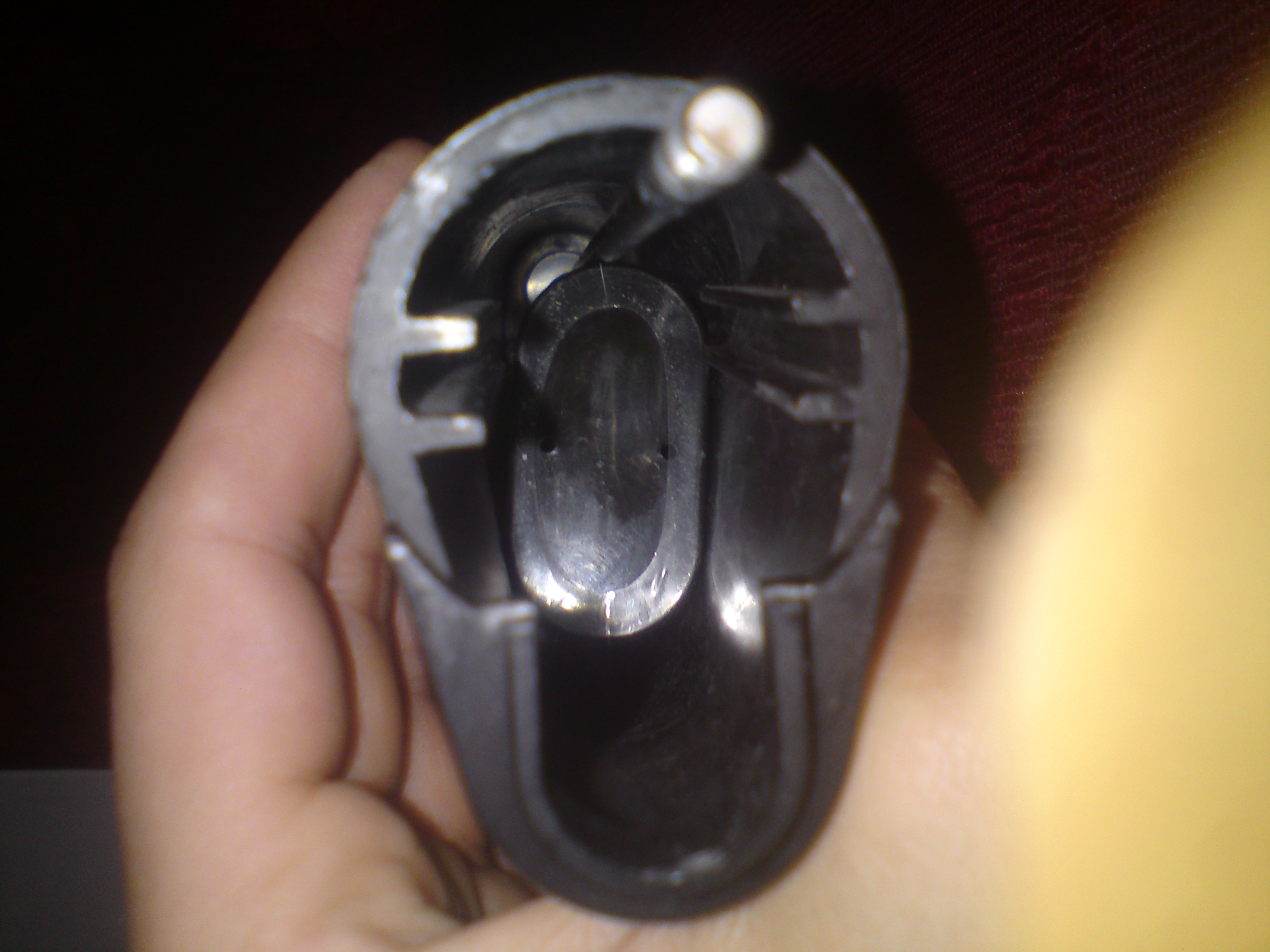

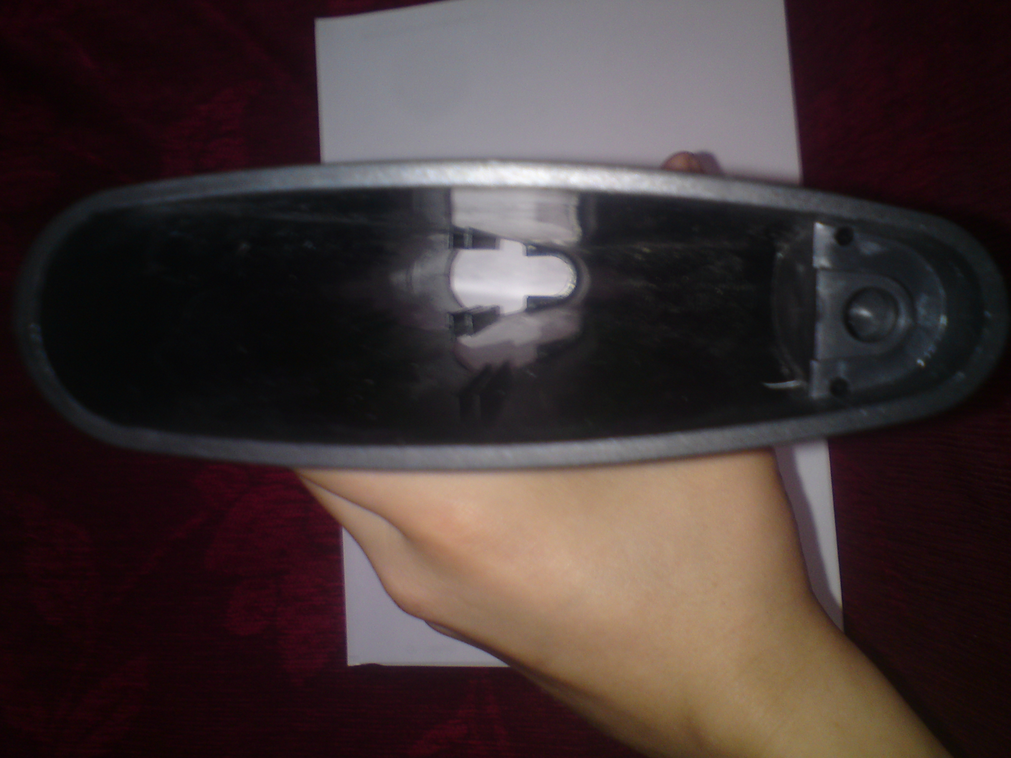

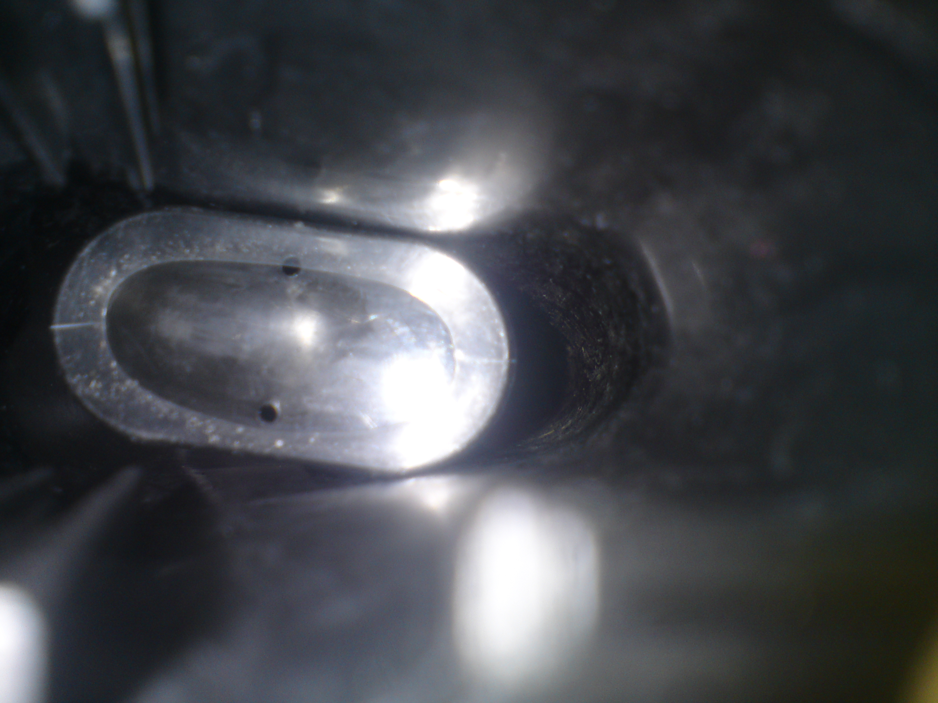

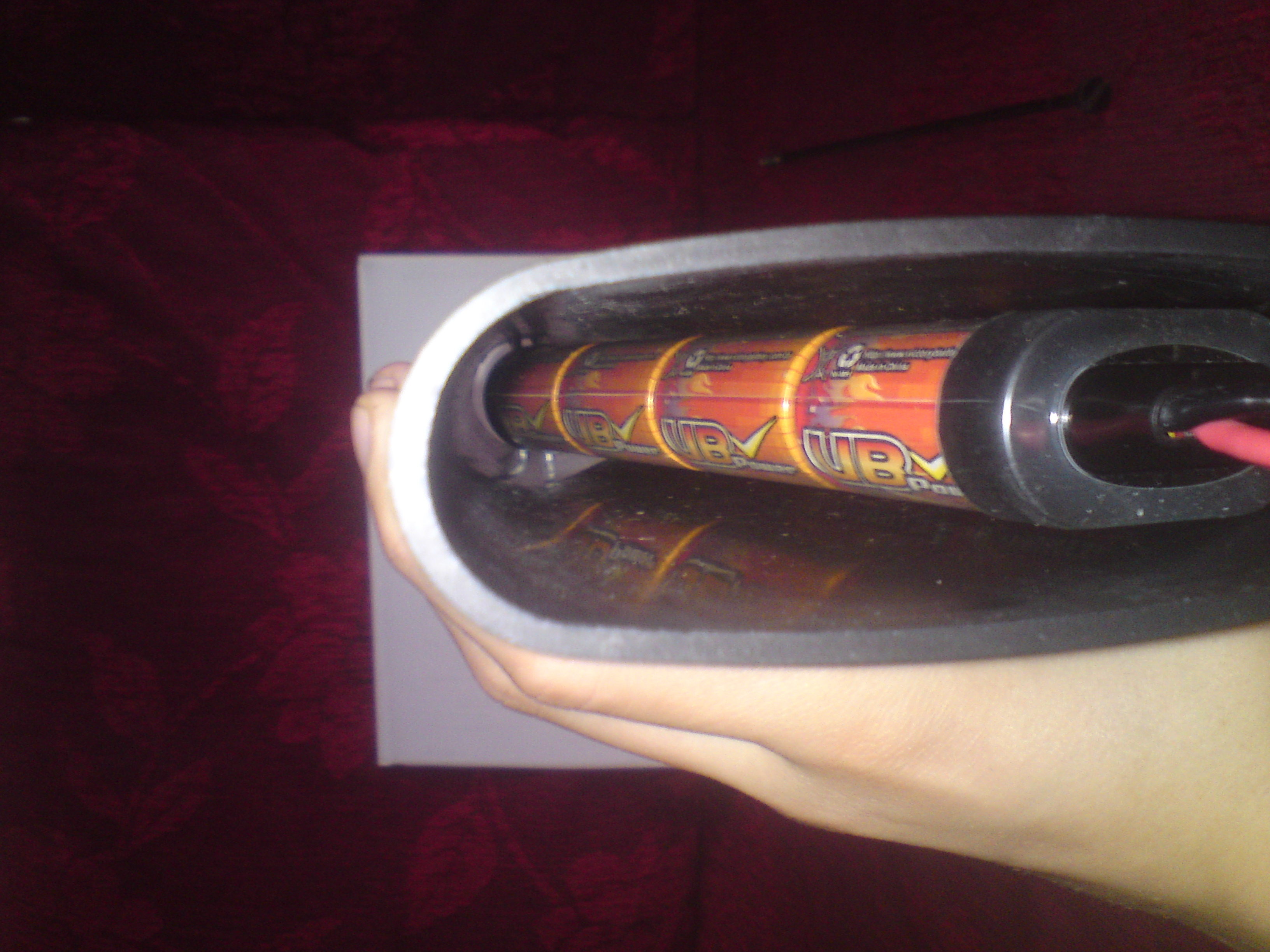

Nový příspěvek Re: Pouzdro na akumulátor
Poznámka: takto by mal byt trn pažby
DSC02370.JPG [ 2.31 MiB | Zobrazeno 17444 krát ]
Poznámka: tento plast by som nerad odbrusoval lebo na nom drzi druha skrutka patky pazby
DSC02369.JPG [ 2.16 MiB | Zobrazeno 17444 krát ]
Poznámka: ledva vrchom na kable..nie to ešte mosfet
DSC02368.JPG [ 2.3 MiB | Zobrazeno 17444 krát ]
Poznámka: priuzke pre uplne zatlacenie aku k stene pažby
DSC02367.JPG [ 2 MiB | Zobrazeno 17444 krát ]
Poznámka: poloha trnu s aku v pažbe
DSC02366.JPG [ 2.25 MiB | Zobrazeno 17444 krát ]
DSC02363.JPG [ 1.82 MiB | Zobrazeno 17444 krát ]
Poznámka: ..z predu
DSC02362.JPG [ 2.13 MiB | Zobrazeno 17444 krát ]
Poznámka: pohlad zo zadu
DSC02361.JPG [ 2.05 MiB | Zobrazeno 17444 krát ]
DSC02359.JPG [ 2.2 MiB | Zobrazeno 17444 krát ]
vcil nevem čo som porobil..snad to bude ok lebo fotky som sem este nedaval 8-D a ak je to ok tak na fotkach vidno v akej cca polohe by mala byt ta skrutka..a do akej polohy sa da maximalne dostat ak je v pazbe aku..a takisto vidno ze aku nejde zatlacit uplne k stene pažbi lebo je dole užžia..a že na mosfet vela placu neostava8-/
já bych prostě spiloval tu část, kvuli které se ti aku nedostane až ke stěně pažby...
01 kvě 2012, 10:23
Takže chyby jsou jasné.
a) To tam dáváš blbě, kabely musíš vést spodem a aku tam cpát nad nima, co nejvíc rovnoběžně se šroubem pažby.
b) Pažba je debilně vyrobená, uvnitř je to křivý a je tam na některejch místech očividně moc materiálu, kterej překáží.
Zkus to tam dát ještě jednou dobře, kabely spodem a aku nad ně a neboj se trochu zatlačit, on ten plast je poddajnej a třeba to tam nacpeš. Pokud to nepomůže, zkus vybrousit místa, kde se ti baterka sekne. Pokud se ti to nepovede, kup prostě pořádnou pažbu, klidně od někoho z druhé ruky, seženeš ji za pár korun.
Idem to teda skusit..ja som to cpal spodkom lebo to drhlo až vzadu a šlo to lahšie ako vrchom..lebo ked som to rval vrchom a začalo to klast odpor bal som sa zatlačit že strhám kabeláž alebo mosfet..no idem tu kabelaž napchat popri spodku volačim zaistit a skusim to tam natlačit znova tym vrchom..
01 kvě 2012, 11:23
ou jéa mada faka 8-D díky...trochu to zavrzalo jak ked sa potapal titanic :-D ale aku tam s trochou nasilnosti dosadol aj bez brusenia..no tu 10,8mičku tam ale veru nedostanem..tato 9,6ka len tak tak ze neni uplne nadoraz..ale úspech..lepšie ako nič..na tu 10,8 budem hold muset volačo vymyslet..tak dakujem za radu a váš čas
