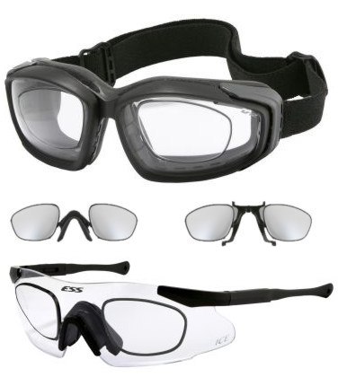

ESS NVG asi budu kupovat.. :) A jak je to s těmi dioptrickými vložkami? To koupíte ty vložky a dáte je na to sklo, tomu jsem nikdy nerozumněl..

vyzerá to nejak takto , tá vložka čo ide do NVGčiek pasuje aj pre ESS ICE
gadv12_ice_insert.jpg [ 25.51 KiB | Zobrazeno 49731 krát ]

Další důvod proč ESS NVG je ten, že do nich se dělají dioptrické vložky (je třeba dokoupit), takže pod ně nebude muset cpát obyčejné brýle.
(vložky by měly být stejně jako do ESS ICE)

Jinak s tou dioptrickou vlozkou je to jednoduchy. Koupis ji a odneses do nejblizsi optiky, kde ti do ni udelaji skla jaky potrebujes :)

Já jsem dával rovných 500Kč ale mám jenom 0.5 a 0.75 dioptrie.K vložce jsem dostal i šablonku na skla tu sem dal s papírem co a jak očaři a hotovka.

skla mě stály cca 800 obě bral jsem ty základní. Vložka do ESS cca 500.
Podle mě nemá cenu kupovat žádne speciální skla protože proti poškrábání atd ti je chrání ty ESS. Jo ale mám to ale jen na 1 a 0.75 dioptrii.
