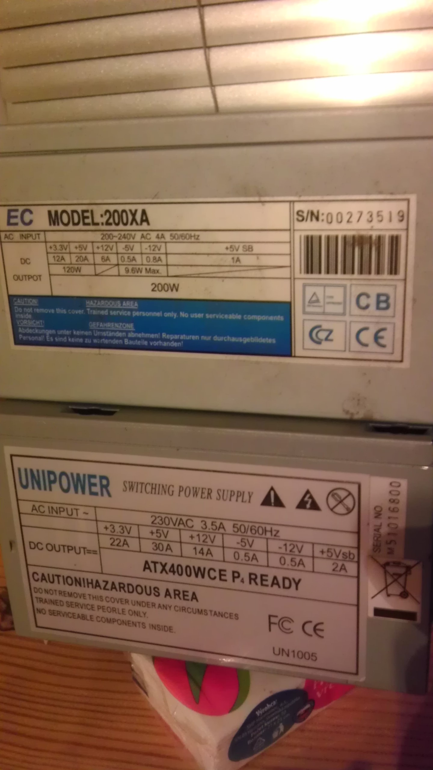

No hento som googlil doma na mojej milovanej povale som nasiel zdroje AT 200w a ATX 450w viz foto podla navodu som nane napojil hdd a prepojenim pinou som oba spustil ktory teda racej pouzit ?

Nový příspěvek Re: Li-Pol baterie a nabíječka do 600,- Kč?
lepsi je ten AT zdroj, protoze uz mas hotovy vypinac. dimenzovany je dostatecne, da na 12V 20A. pak uz jenom staci vyrobit redukci na nabijecku. 12V je na konektorech k hdd na zlutym a cernym vodici. zluty je plus
no praveze ten AT zdroj vypinac nema ma tam slot na napajanie monitoru, ale vypinac staci pripajkovat k tim vodicom cez ktore som zdroj spustil ci sa mylim ?
a ta koncovka sa da kupit alebo niecopodobne coskoro budemrobit uteba objednavku na mosfet tak ci tam take nieco nemas ?
AT zdroj ma zaponani na tomto cernym kabelu: http://upload.wikimedia.org/wikipedia/c ... tzteil.jpg
pokud to tam nemas, tak je to ATX zdroj. kazdopadne stale dopourucuji ten 200W, proste to staci
jop jasne uz chapem som myslel ze viem kde je rozdiel ale mylil som sa dik :)
