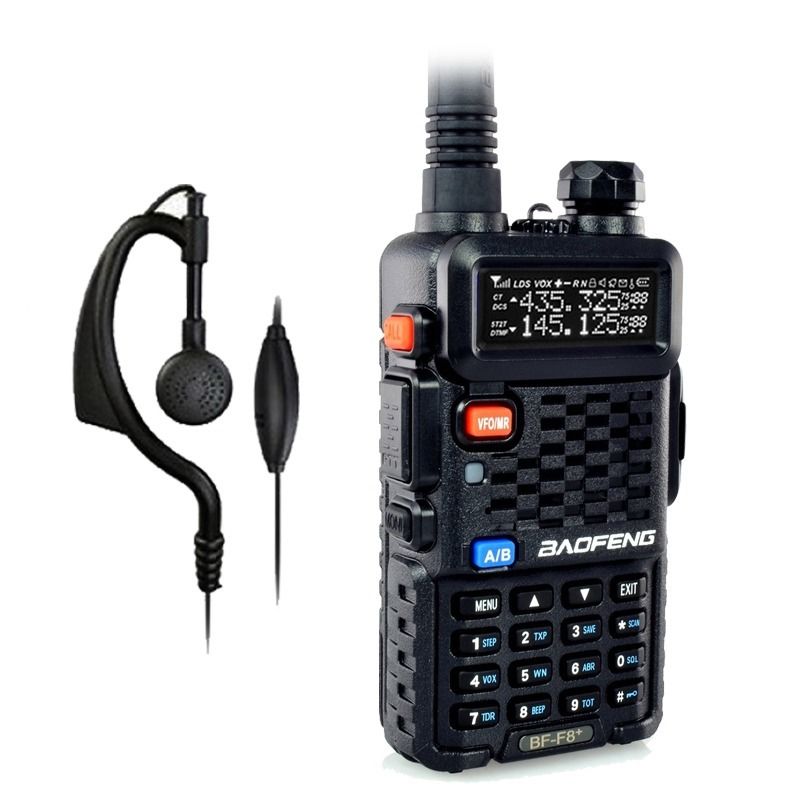

a fofo nové verze - změny vzhledu displeje, tvaru antény která je delší, slabší a pružnější:
s-l1600.jpg [ 57.27 KiB | Zobrazeno 195726 krát ]

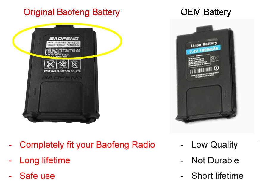

Mimochodem pozor na neoriginální baterie! Mám informace, že tyto kopie baterií se rády po pár nabytí "nafouknou" a jejich kapacita je daleko menší. - Bohužel zatím nemám potvrzeno, že tomu tak opravdu je.
battery_compare______.jpg [ 239.71 KiB | Zobrazeno 195701 krát ]
