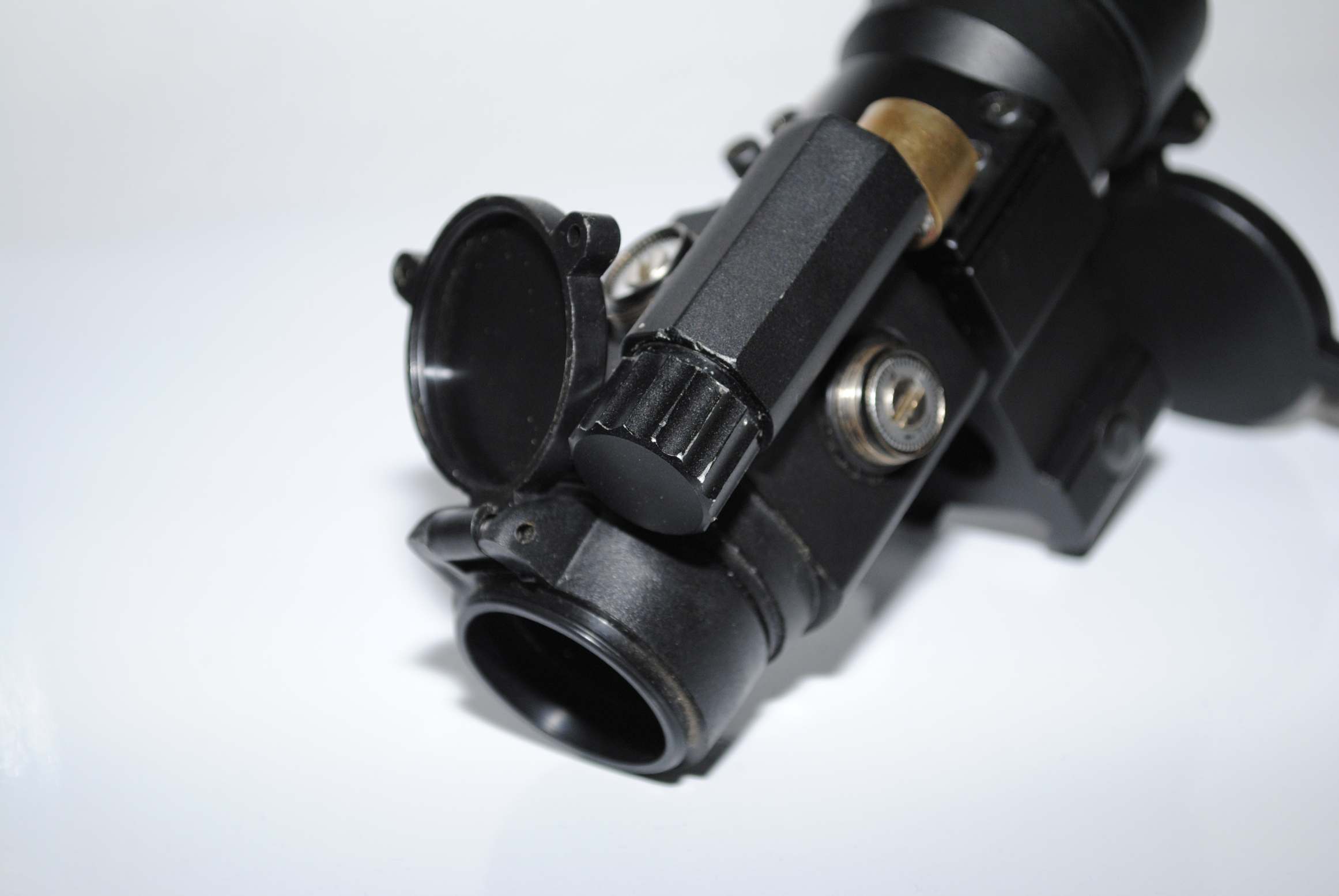

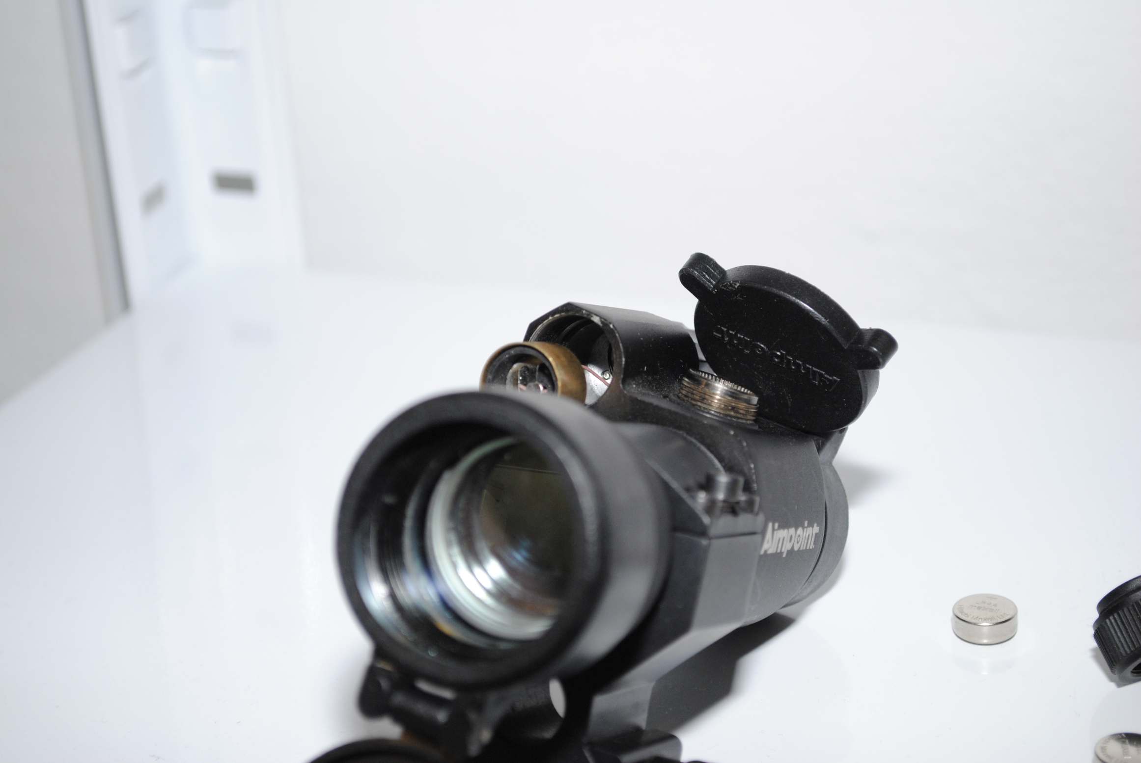

Kamarád mě poprosil o opravu tohoto kolimátoru. Začal špatně fungovat potenciometr - tečka přeblikávala a kolečko při dotyku způsobovalo blikání terče.
Můj plán je dostat z toho železného pouzdra potenciometr a vyměnit ho, nebo vyčistit. Chtěl bych se Vás zeptat, zda nemáte zkušenosti s rozebíráním ovládání terčíku. Konkrétně, jak z toho železného šasi dostat elektroniku.
Nechci mu to moc poškrábat. Už jsem zkoušel to upnout do ponku a použít kombinačky, ale nemůžu to kolečko nijak odšroubovat nebo dostat ven.

Poznámka: Z této strany to asi ven vydělat nepůjde

Poznámka: Rotační potenciometr - nevím jak ho odstranit
1.JPG [ 159.04 KiB | Zobrazeno 18174 krát ]

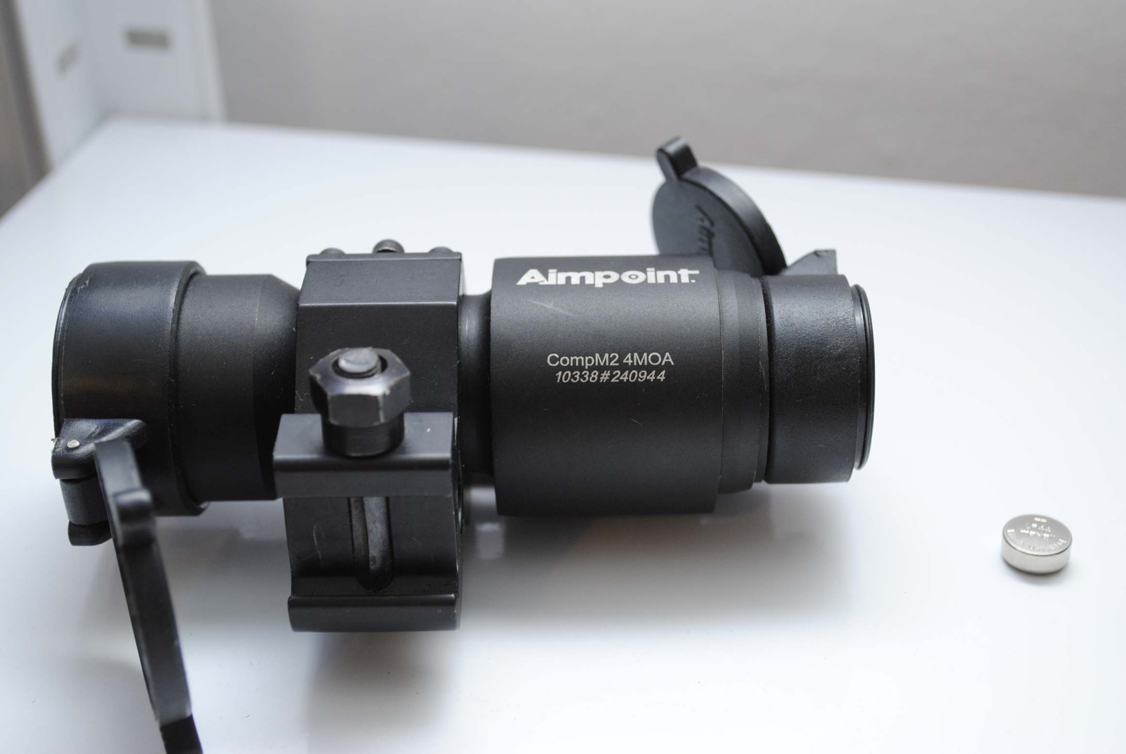

Poznámka: Aimpoint CompM2 4MOA
7.JPG [ 170.22 KiB | Zobrazeno 18174 krát ]

Kamo, nič v zlom, prajem ti vela zdaru.
Neoplati sa to skorej dat do servisu ?
Prípadne napis vyrobcovy aky postup by odporucal, predsalen novy RS kolim stoji 500 €, tak taka 100€ investicia do servisu je lepsia.
Nakolko tvojim pristupom zrusis celu vyhodu tej optiky (vodotesnost, odolnost, presnost)
08 lis 2015, 22:11
Příspěvky: 478
Bydliště: Prostějov
Nový příspěvek Re: Oprava Kolimátor Aimpoint CompM2 4MOA
Těchto závad na Aimpointů je mraky. a z 90% to postihne dříve či později všechny. ten rádoby "potenciometr" který vlastně potenciometr není :-) ale je to jen obyčejný přepínač s různými odpory je totální shit. Při používání se vydře nebo rovnou rozpadne.. Náhrada je nemožná, oprava taktéž. Jediné co lze úspěšně udělat je rozebrat přepínač vytáhnout opatrně titěrné drátky a natvrdo ty drátky mikropájkou napájet přímo na slot pro baterie - výsledek bude že po vložení baterii to bude hned svítit a to na max výkon. To jestli bude svítit červeně nebo zeleně je už na tvém výběru který drátek tam napájíš..
Nic víc s tím neuděláš.

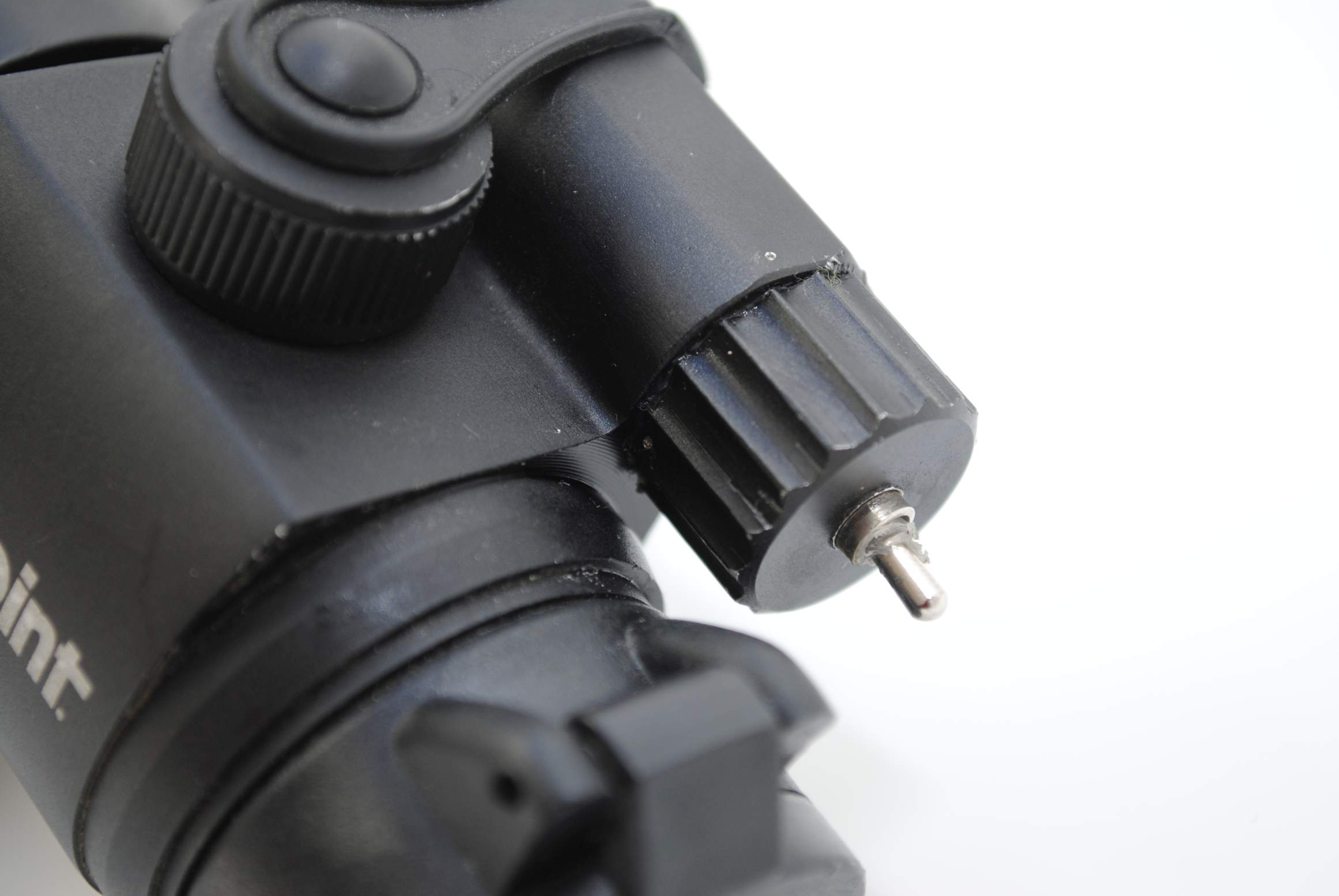

Tak je to hotovo! Výsledkem je fungující červená led/laser(?).
Byla to celkem operace. Můj postup:
1) Upnout do svěráku a opatrně pomocí šroubováku a kombinaček vypáčit otočnou hlavu potenciometru.
2) Vysoustružit vnitřní průměr otočné hlavy pot. , aby se tam vlezl malý přepínač (šlo by to i bez soustružení nakonec, vnitřní hrana tam klidně může být). Dále také do něj vyvrtat díru.
3) Zkoušením nalézt drátky, které povedou proud pro rozsvícení diody. A poté je napájet na vypínač.
4) Do hlavy natlačit horké lepidlo z tavné pistole a vtlačit tam vypínač. Poté odstranit lepidlo, které bylo vytlačeno.
5) Silikonem oblepit hranu hlavy a tu potom celou natlačit zpátky na kolimátor ve správné pozici. Odstranit nadbytečný silikon a nějak to zakontrovat, než to zaschne.
Finish. Děkuju za vaše podněty!

Poznámka: Upravený kolimátor.
_DSC0008.JPG [ 186.32 KiB | Zobrazeno 17178 krát ]
