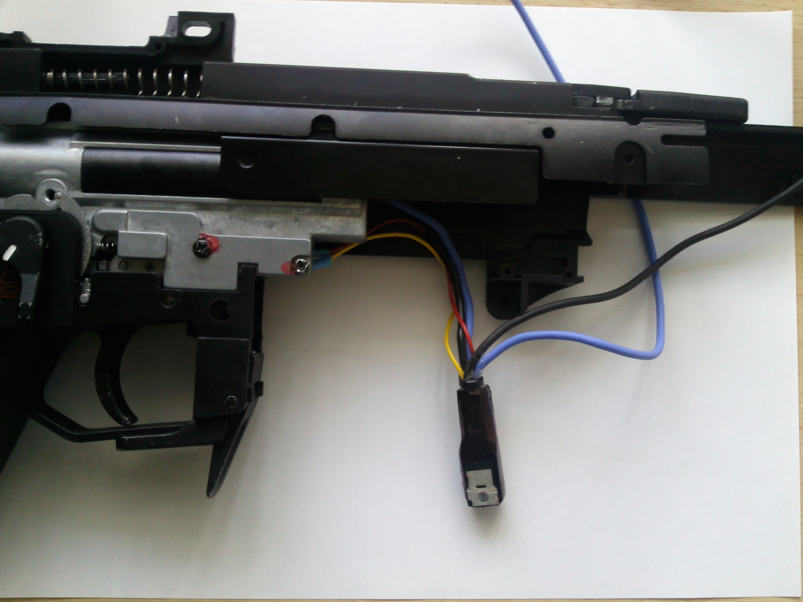

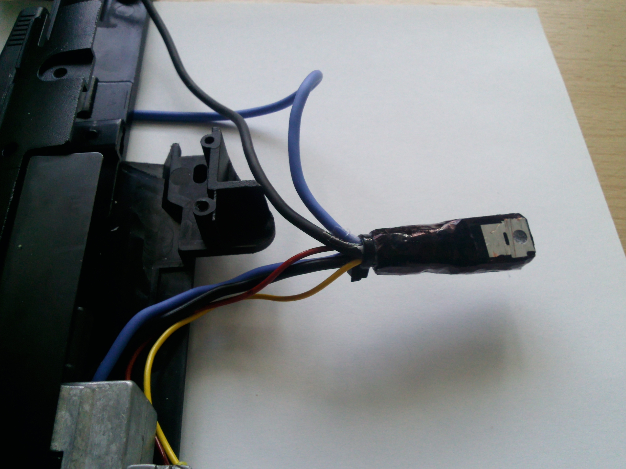

Nový příspěvek Re: problém s G36
tak problém pravděpodobně vyřešen. homemade mosfetem za 50,- :)
dík za nápad
