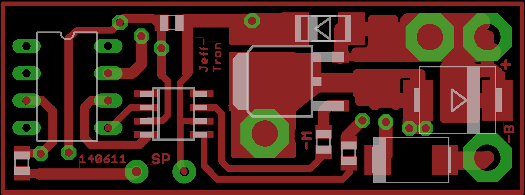

prave finishuji s dalsim zarizenim, ktere na as trhu schazi. Do par tydnu bude dostupne v obchodech.
Kdo odhadne, co to umi? nakres dps je v priloze
pripravujeme.png [ 68.47 KiB | Zobrazeno 61013 krát ]
22 čer 2011, 18:33
Nový příspěvek Re: Jefftron - připravujeme
no nejsem na tohle vubec stavěnej ale podle mě 3raný dávky
22 čer 2011, 18:35
Nový příspěvek Re: JeffTron - připravujeme
ano, jako jednu z funkci to umi viceranny davky (tj. i 3ranny)
tak 3 ranný dávky uz se za nekrestansky penize daji sehnat s mosfetem... ale jake to ma dalsi funkce?
mosfety to ma dokonce dva, druhy slouzi k jinemu ucelu nez klasicky mosfet
tema neni o tom, co vam reknu, ze to ma za funkce, ale o tom, ze to uhadnete...
regulace otacek motoru pulsni modulaci, cili bezztratove? To by se mi totiz moc libilo :)
24 čer 2011, 10:10
tak presne to tam je (PWM regulace motoru), navic jsou 2 moznosti nastaveni, jedna je klasicka, ze to snizi otacky podle pozadovaneho nastaveni, ale ta druha ma specialni funkci, kdo uhadne jakou?

Jeryk: deska ma velikost 48x18mm
woliwitz: je to delane do 15V, takze maximalne 11.1V lipol, popripade muze byt 13,2V life
woliwitz a Darken01: testoval jsem to na M130 airsoftpro (silou asi jako m150), lipolka 11.1V a cinsky zatezovy motor, soucastky po delsi strelbe mirne vlazne. Nicmene to pristi tyden posilam na testy, kde maji k dispozici i m190 pruzinu, podle vysledku urcim na jakou max pruzinu to bude urceny. M150 by nemela byt problem.

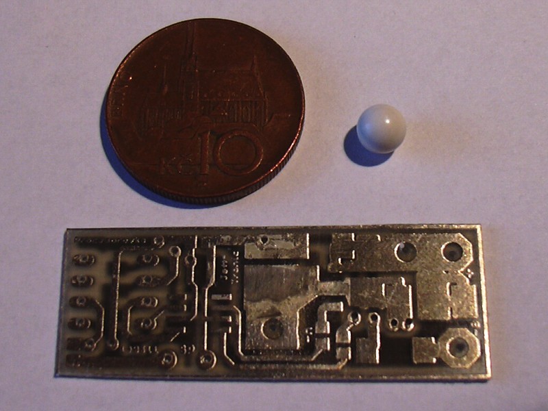

foto teto finalni prototypove desky je v priloze. finalni verze bude mit samozrejme zelenou nepajivou masku s prokovenymi otvory
Tak to zasekávání by byl krůček směrem k realismu že, nicméně takhle samo o sobě by to fakt bylo naprd.

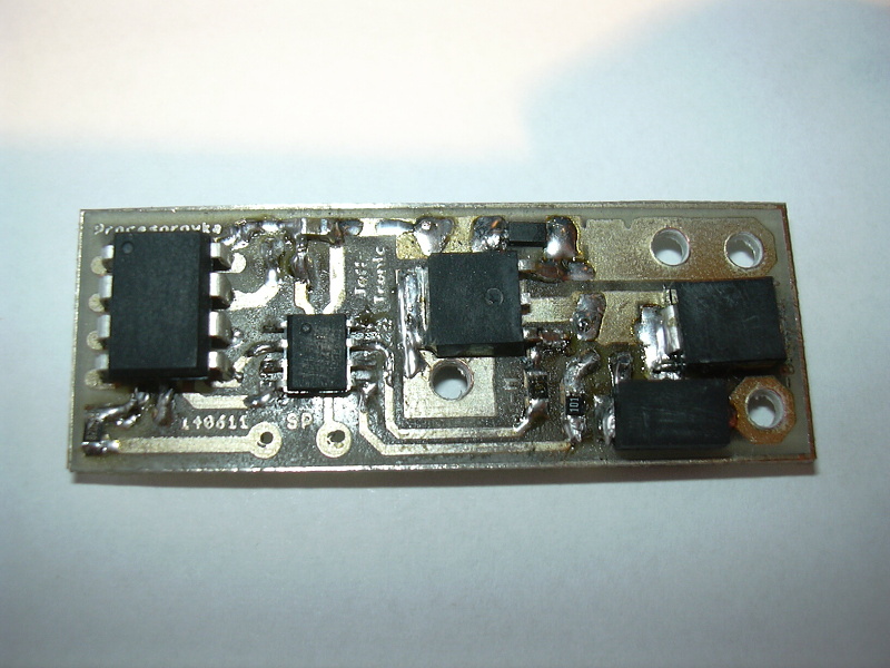

jiz mam osazenou desku finalniho prototypu, do konce tydne otestuji
osazena_dps.JPG [ 176.66 KiB | Zobrazeno 60544 krát ]
1. Napadá mě funkce "Přednatažení pístu" jako u PSG-1, ale vzhledem k tomu že u ní je to řešeno mechanicky a u toho tvého obvodu bys to musel řešit nějak přes odběr proudu(který by byl u každé zbraně a pružiny jiný) nebo čidlo, tak předpokládám že tato skvělá funkce, vzhledem k složitosti, jednou z těch funkcí tvého obvodu nebude.
2. Sniperský mod - nastavitelná odezva mezi jednotlivými výstřely na SEMI
3. Změna režimu střelby pomocí spoušti - někde sem viděl že na AUTO při krátkém podržení vystřelí jednou a při delším dávka
Jinak mně žádná další funkce, kterou tu ještě nikdo nezmínil, zatím nenapadá.
1. to neumi a u slabych baterii by to bylo spise na skodu (nedokazaly by to uz pak vystrelit)
2. presne to tam je
3. podobe tam taky je: v rezimu pri kratke podrzeni vystreli davka, odmlka a pak to strili auto
