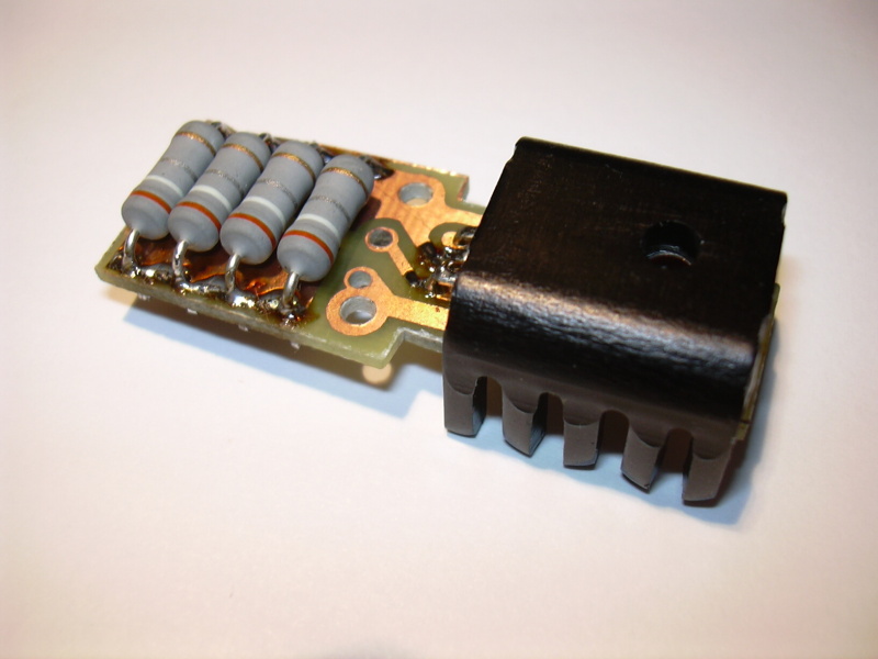

Právě jsem navrhl soucastky a jejich rozmisteni pro extreme aktivni brzdu (viz obrázek v příloze). Během měsíce dám 2 zařízení na testování a za další 2-3 měsíce bude extreme aktivní brzda v prodeji.
Předpokládaná cena:
Extreme aktivní brzda: 726 Kč
Extreme brzda s univerzální kabeláží: 959 Kč
rozdíly oproti normální aktivní brzdě:
- Mosfet zvládne špičkové proudy až 400A (klasický mosfet pouze 140A)
- Oproti klasickému mosfetu 5x menší odpor při sepnutí = menší zahřívání mosfetu
- Masivní chladič, který je na mosfet připájen
- Cesty na desce posílené o drátové propojky o průřezu 1,5qmm
- více než 2x silnější mosfet zajišťující brždění
- 2x více rezistorů změkčující brždění - zvládnou 2x vyšší proudy
- předpokládaná výdrž až do pružiny M170 bez omezení
- velikost zařízení 51x20x15mm

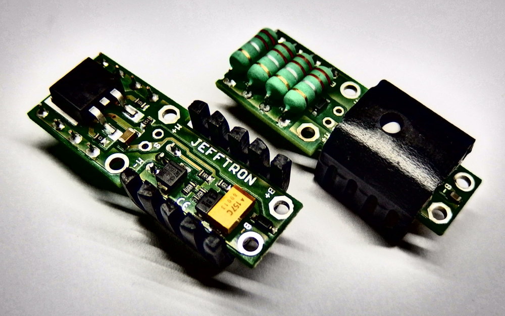

mam hotovy 1 prototyp aktivni brzdy s univerzalni kabelazi urcene na ty nejvyssi pruziny a chci je poskytnout na testovani zdarma.
venuji ho pod nasledujicima podminkama:
- otestovat do 30 dnu od prijeni a do 2 mesicu od otestovani sepsat recenzi
- testovat na pruzine min. m170 s 11.1V lipol, spise hodne semi strelby
EDIT: jiz jsem nasel testera TeslaMa

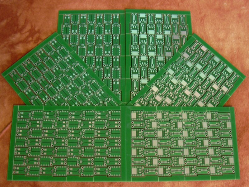

desky na extreme brzdu jsou hotové (viz foto), nyní následuje osazování součástkama. Extreme aktivní brzda a Extreme aktivní brzda s univerzální kabeláží bude k dostání za cca 3 týdny.
Cena bude proti předpokladům mírně vyšší:
Extreme aktivní brzda: 786 Kč
Extreme brzda s univerzální kabeláží: 997 Kč

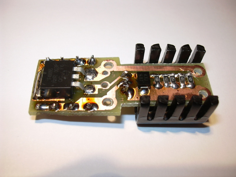

Nová generace Extreme aktivní brzdy je v prodeji!
Vylepšení oproti doposud prodávané verzi:
- Přidána součástka chránící zařízení proti poškození
- Přidána stabilizace napětí aktivní brzdy sepnutí motoru. Eliminuje pokles napětí na baterii v zátěži, tím se extreme aktivní brzda spolehlivě a rychle spustí a tak se méně zahřívá.
- Z důvodu stabilizace napětí je nově signálový vodič oddělený od plusového potenciálu. 5-ti vodičové zapojení extreme aktivní brzdy je možné, ale tím bude tato funkce vypnutá.
- Přidána součástka chránící zařízení proti poškození maximálním proudem pro sepnutí mosfetu
- Změněno řízení spínání aktivního brzdění, které je nyní spolehlivější a přesnější
- Popisky na zapojení vodičů jsou z obou stran desky
Cena ani rozměry zařízení se nemění. Tuto Extreme aktivní brzdu můžete ihned zakoupit v JeffTron eshopu: http://www.jefftron.cz/Aktivni-brzda/Ex ... brzda.html
Extreme aktivní brzda s univerzální kabeláží bude nahrazena touto verzí po doprodání starých skladových zásob
