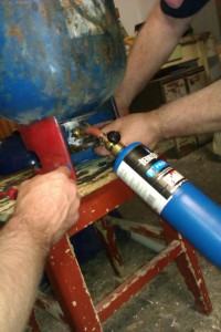

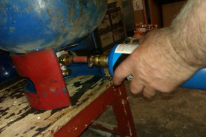

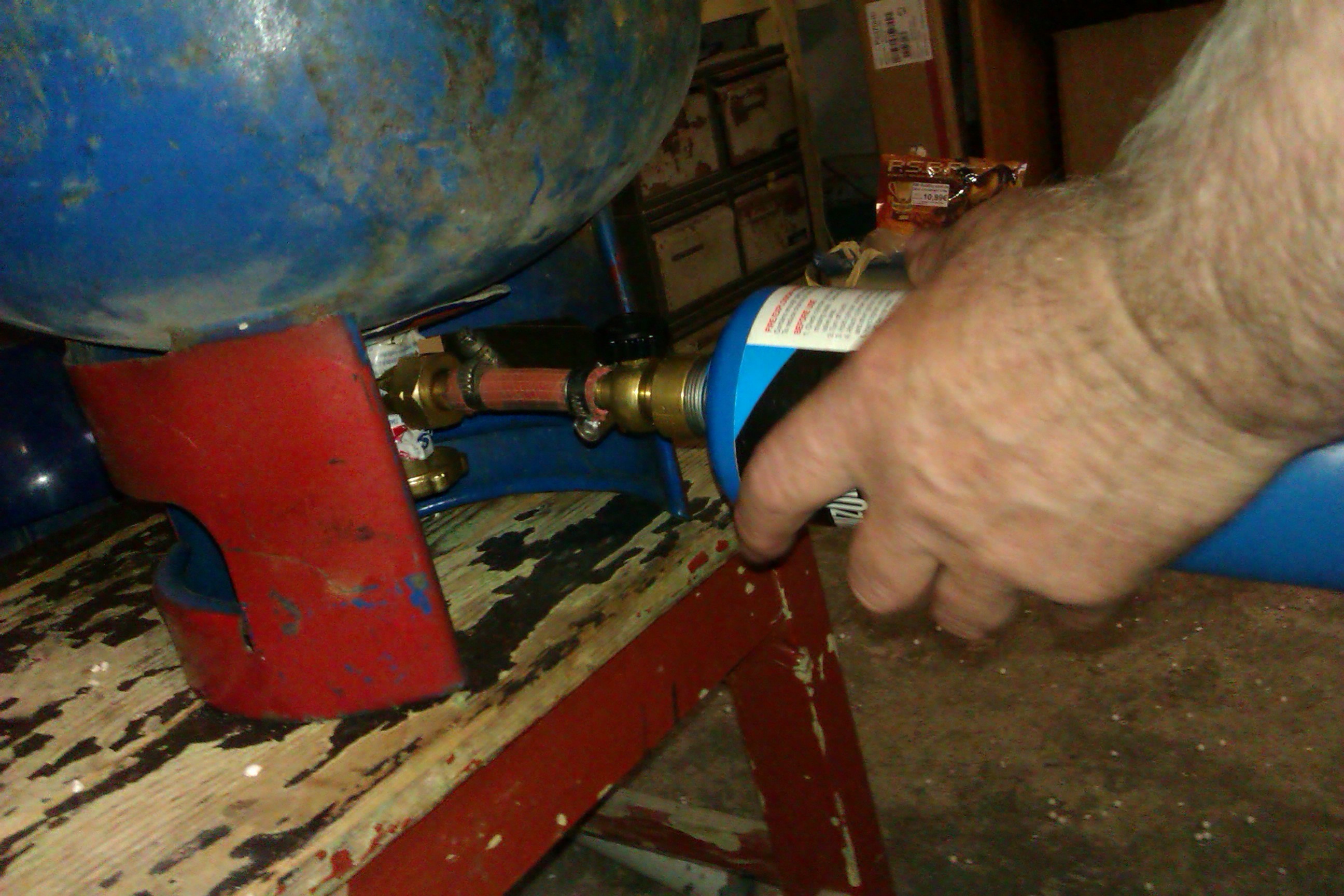

Verzia číslo 2: plnenie do prenosných fliaš
Zdroj:
http://www.bernzomatic.sk/seznam.php3?s ... ie=55&l=sk
Potrebné veci:
10 alego 33 kg fľašu propánu
Katalógové číslo: 10504279
Bernzomatic UL100 Sada AKCIA
Sada:Horák UL2317 s "tuškovým" plameňom + PROPANE kartuš.
Vysoko kvalitný celomosadzný horák s tepelným výkonom 730W.
Vydáva 12mm "tuškový" plameň pre presnú prácu.Regulácia
plameňa.K priamemu naskrutkovaniu na plynovú kartuš.Teploty
0˚C - 1871˚C,15-20 sekúnd.Všetky horáky majú tzv. antiflaring,že
pri otočení horáka s kartušou dnom hore,nedochádza k nekontrol.
vtekaniu paliva do horáka a k vzniku nebezpečne veľkého plameňa.
Obsah:horák UL2317,kartuš PROPANE 400g.V kartóne
Vo fľaši už je náplň propánu z horáka si vyrobíme plniaci ventil pozor je nutné odstrániť spätný ventil (ktorý je umiestnený vo válci so šesťhranom) dierku na konci válca cez ktorú prúdi plyn nezväčšovať inak nezatlačí spätný ventil vo fľaši
ďalej budeme potrebovať kúsok hadice a šroubenie na fľašu poskladáme a môžeme plniť a nesmieme zabudnúť na propane adapter na plnenie zásobníkov
pred plnením je nutné z malej fľaše vypustiť všetok už splynený plyn a najlepšie sa plní ak plyn a fľaša studené
Plnene propánu.jpg [ 783.51 KiB | Zobrazeno 13583 krát ]
Plnene propánu 2.jpg [ 795.34 KiB | Zobrazeno 13583 krát ]
Naposledy upravil m.ape dne 19 lis 2015, 17:58, celkově upraveno 2
