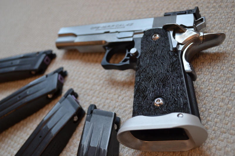

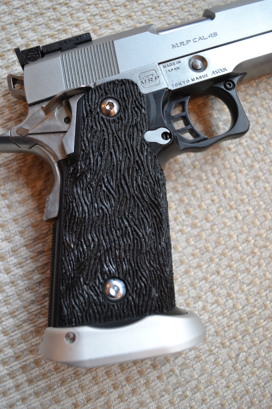

Nový příspěvek Davidson Custom 5.0 La Brama
No a tohle je můj sen :D
V průběhu času jsem zatoužil po celokovu a oslovil mě design brazilského puškaře La Bramy. Náhodou jsem narazil na výrobce, který závěry v podobném designu dělal. Měl jsem také štěstí, že v tu dobu probíhali velké slevové akce a výprodeje, takže se dalo hodně ušetřit, na řadě dílu 50 % původní ceny.
Upgrade
Rám - Davidson Custom La Brama
Závěr - Davidson Custom La Brama
Hlaveň - Davidson Custom La Brama
Vnitřní hlaveň - Tanyo Koba Twister 6,04 mm
Hop Up guma - Fire Fly SOFT
Vodící tyč vratné pružiny - PROG4
Pera - AIP 160 %
Blowbeck - Davidson Custom
Tryska - Shooters Design
Vratné pero trysky - AIP 120 %
Přepouštěcí ventil - C.C. Power Up Cylinder Bulb for Marui M1911A1
Kohout - SVI 5KU ocelový
Diskonector - 5KU ocelový
Pojistka - Nine Ball
Záchyt závěru - Nine Ball
Bobří ocas - Noname
Spoušť - PROG4
Muška světlovodné vlákno - 5KU
Grip - WE red
Magwell - PROG 4 STI
Šrouby - AIP
Záchyt závěru - ?
Thumb stock - 5KU.
Používaný plyn Ultrair. Na láhev dá kolem 2000 ran. Používané střelivo 0,25 g G&G. Před přetěsněním dávala kolem 310 FPS. Energie kolem 1,1 J. Zbraně jsou stavěné spíše na přesnost než výkon.

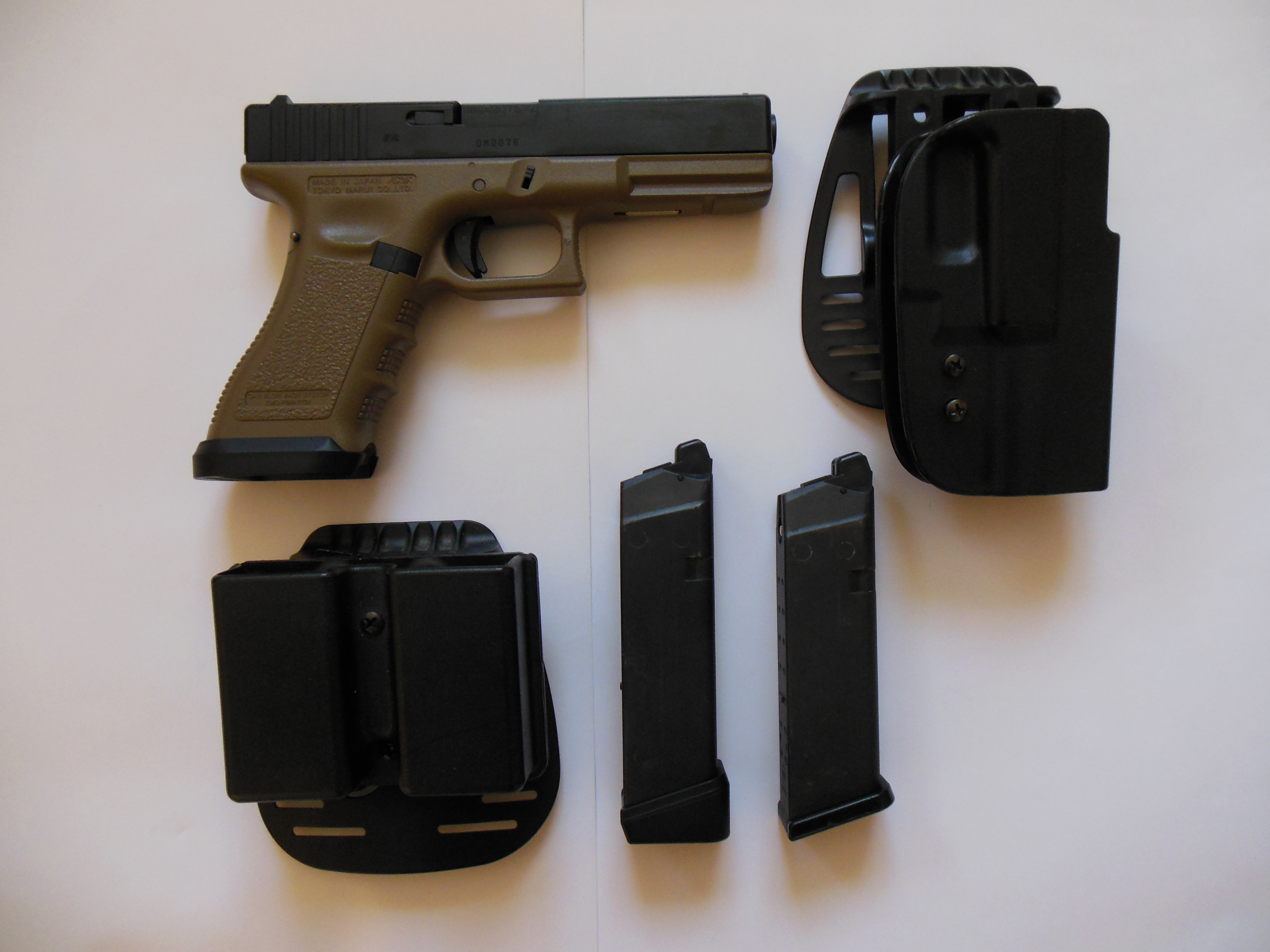

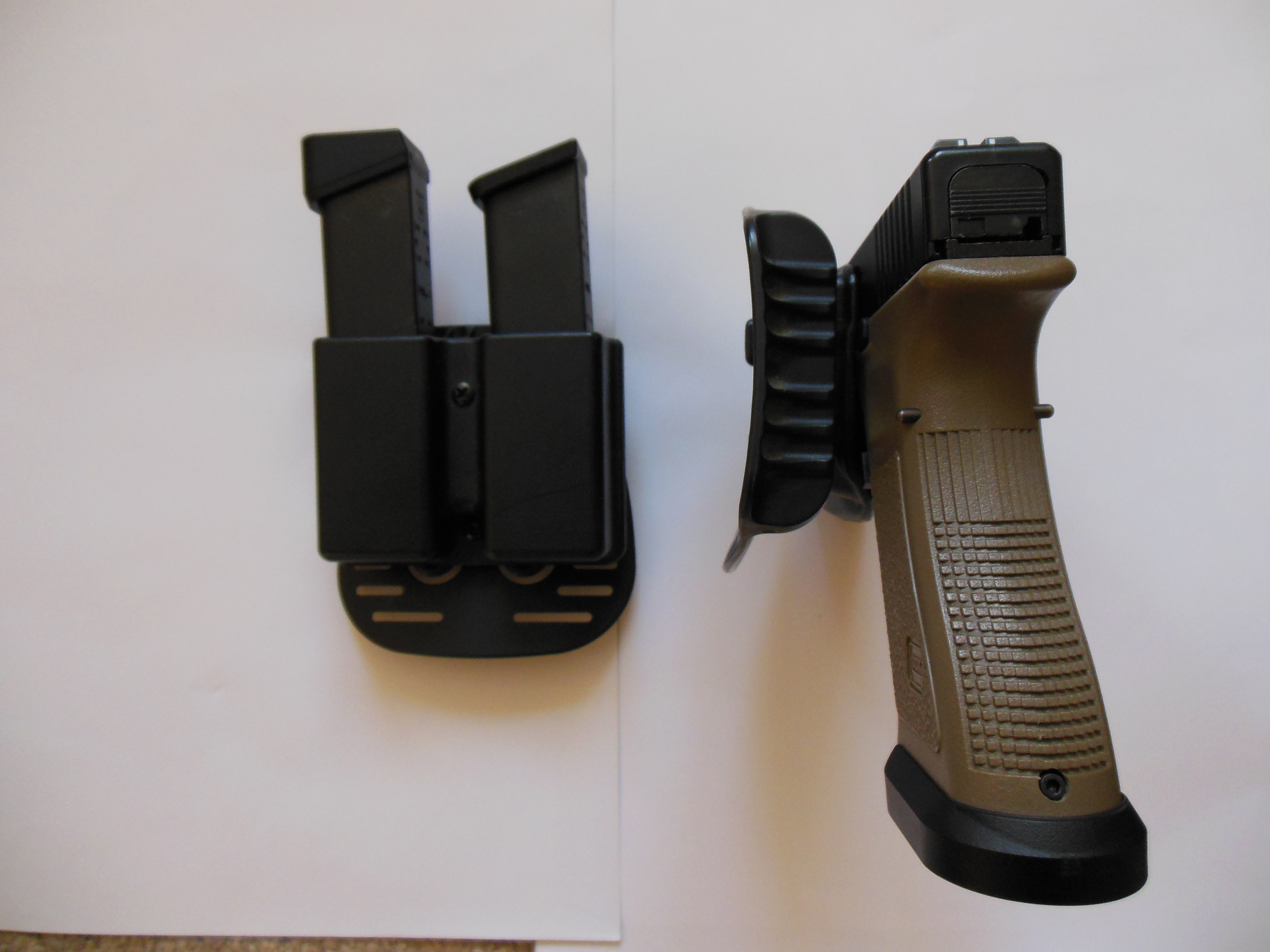

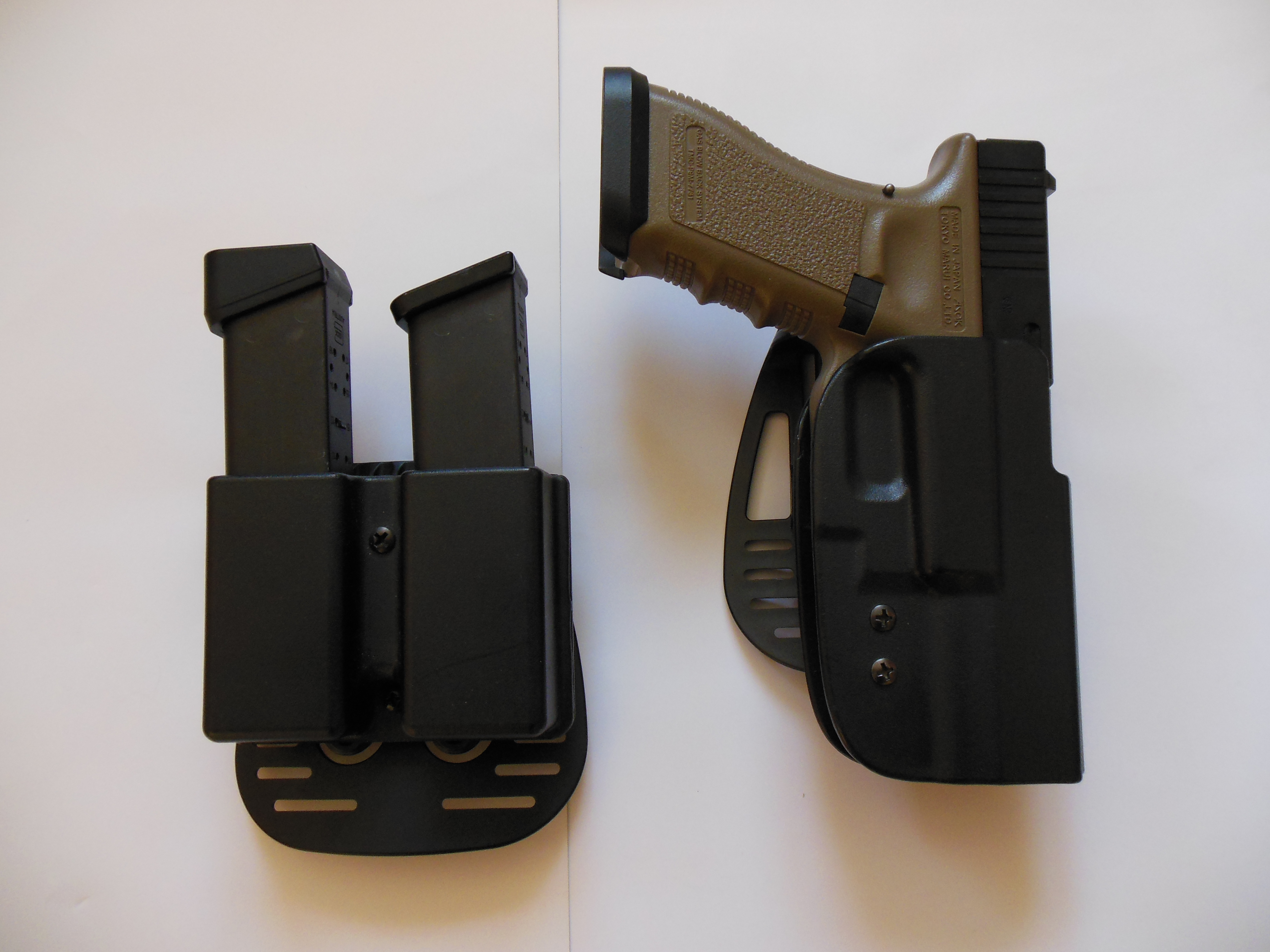

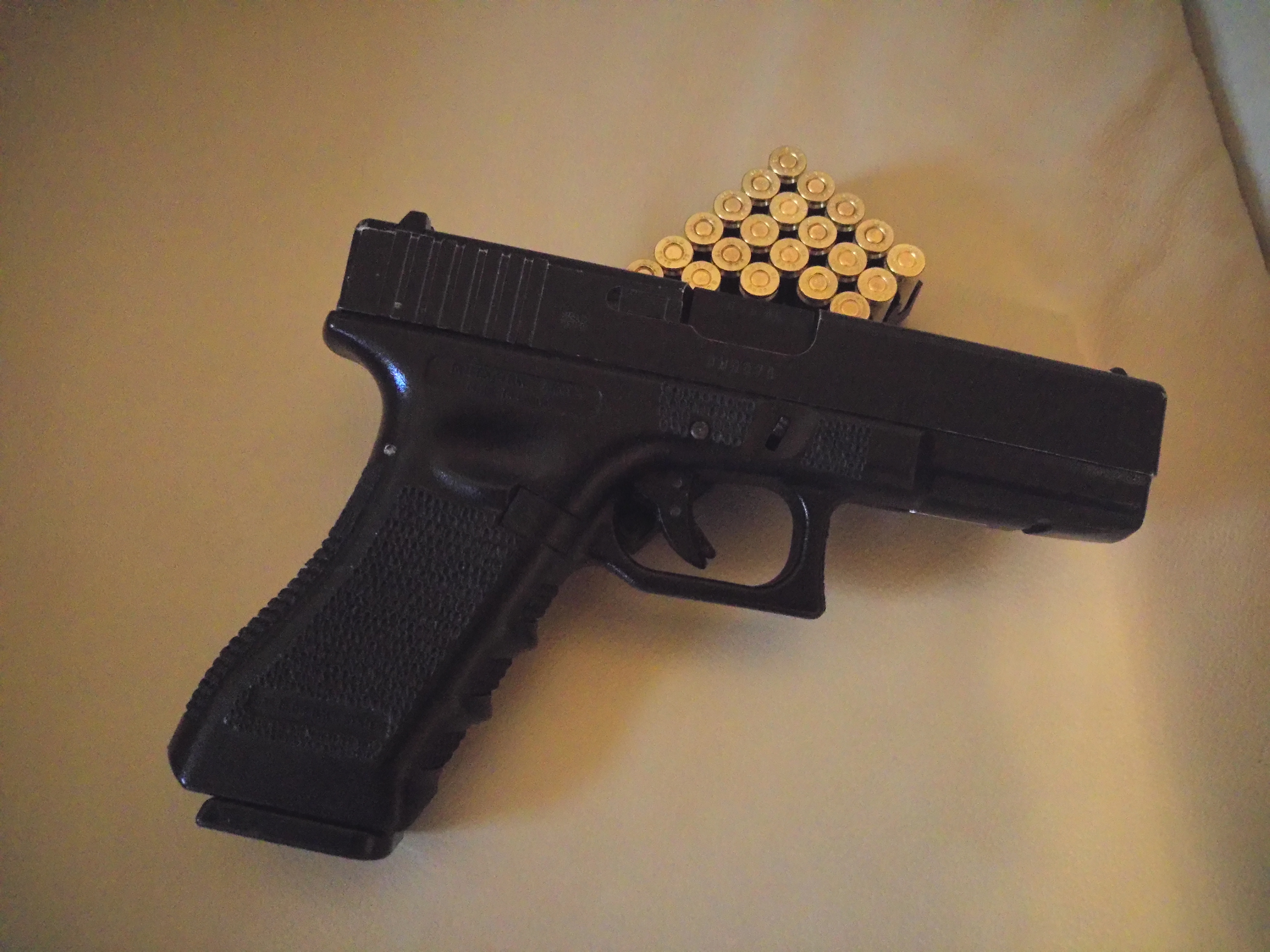

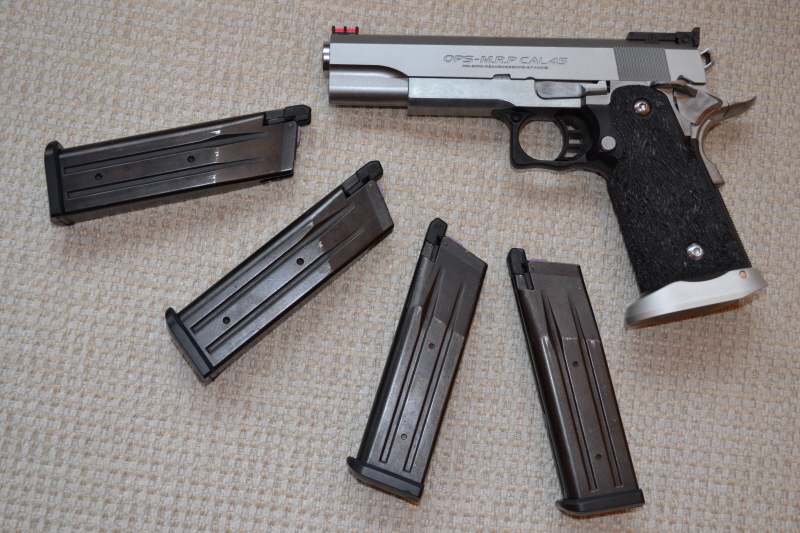

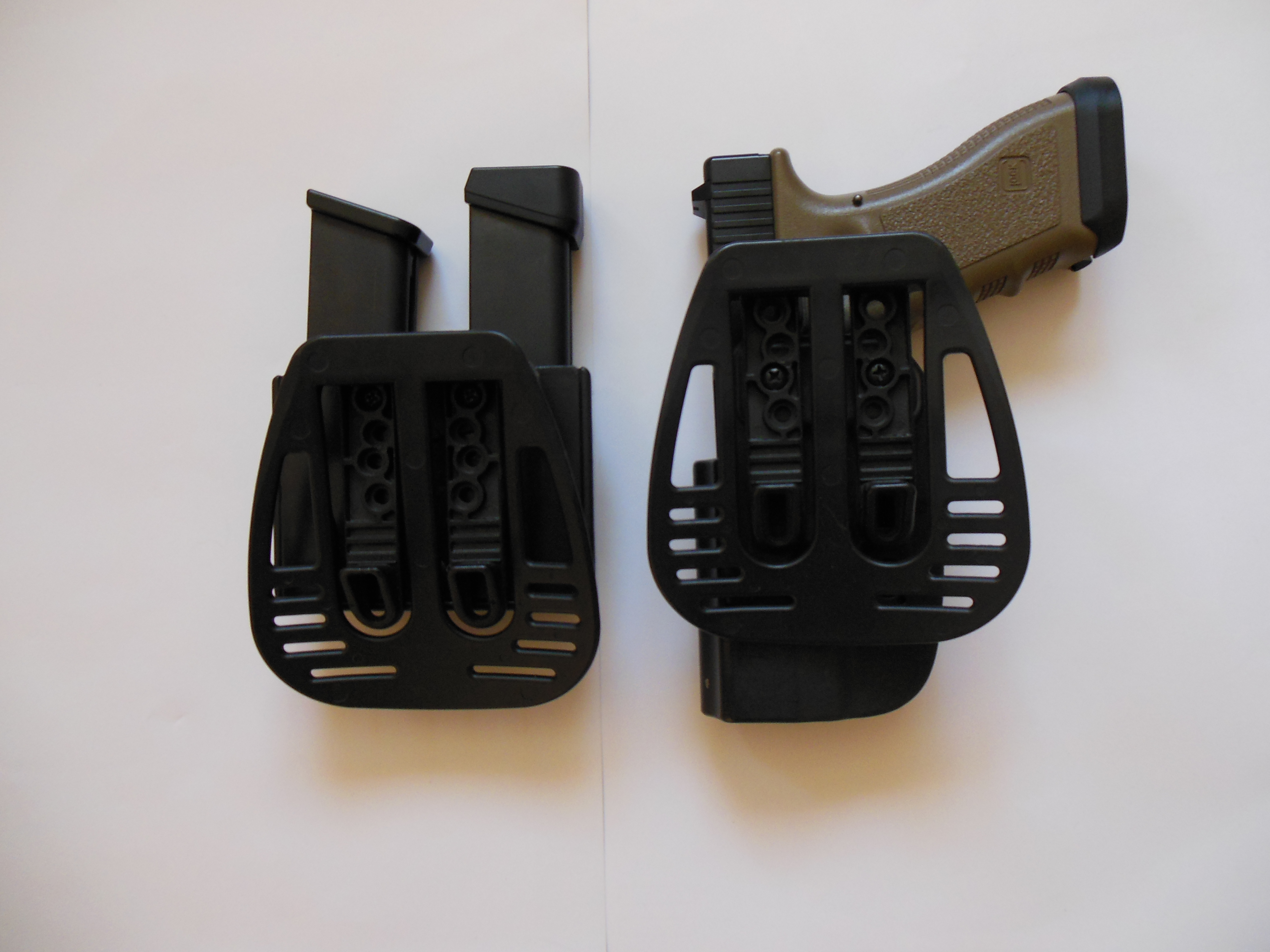

Tady je něco ode mne:
TM Glock 17 Custom v základu.
Pouzdro na zbraň i na zásobníky jsou od Uncle Mikes, vhodné mimo jiné i pro sportovní střelbu, protože poskytují dostatečnou mezeru mezi zbraní a tělem, což umožňuje dobrý úchop zbraně a její tasení narozdíl třeba od pouzder zn. Fobus, které jsou blíže k tělu a jsou lepší pro skryté nošení.
Na zbrani chci v co nejbližší době udělat full upgrade. :)

To pouzdro vypadá velice dobře.
Koukám, že ten Glock má i rozšířenou šachtu.

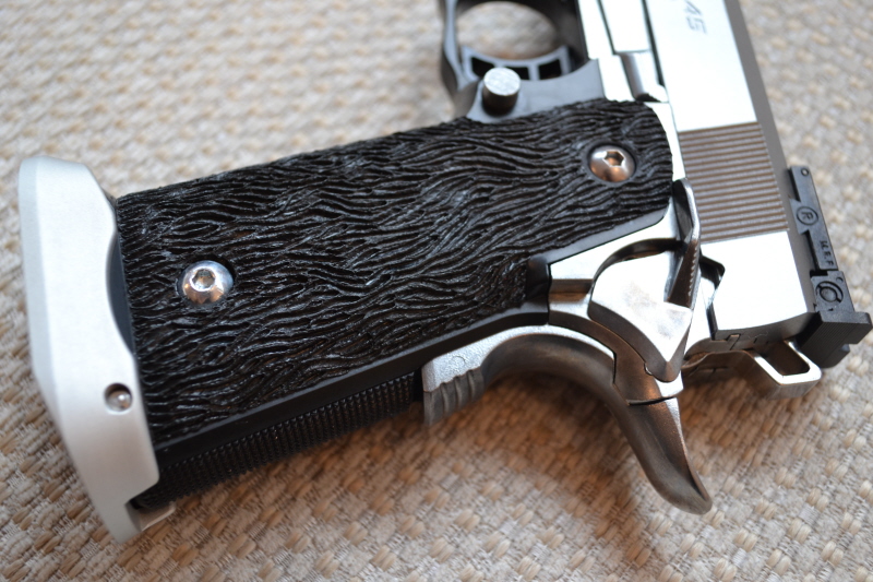

Nový příspěvek TM Hi Capa 5.1 Long Dust Cover 2011
V současné době nejvíce používaný kousek, který nahradil mojí první Hi Capu.
Upgrade
Rám - 5KU zkrácen
Závěr - Nine Ball plast laděný
Vodící tyč vratné pružiny - TM
Vnitřní hlaveň - Ra-Tech 6,01 mm
Komora - WE
Pera - vodící AIP 120 %, pero kohoutu AIP 140 %
Blowbeck - TM
Tryska - AIP set
Kohout - 5KU ocelový laděný
Diskonector - 5KU ocelový laděný
Pojistka - TM
Záchyt závěru - TM
Bobří ocas - TM
Záchyt zásobníku - TM laděný
Spoušť - PROG4
Třmen spouště - TM laděný
Grip - AABB Custom black laděný
Magwell - WE
Muška - 5KU
Hledí - WE, platek vlastní z nylonu
Poslední postavený kousek je v provedení LONG DUST COVER. Ten jsem zhotovil ve dvoubarevném provedení. Černý závěr a stříbrný rám v kombinaci černé pažby s upraveným designem pro lepší a jistější úchop. K podtržení sportovního vzhledu je instalovaná spoušť s odlehčujícími otvory, to se opakuje i na pojistce. Celkový vzhled doplňuje atraktivní kohout SVI a stříbrná šachta. Pro spolehlivou funkci je odstavena dlaňová pojistka. Plátek hledí kvůli lepšímu kontrastu je zhotoven z nylonu a načerněn. Pro rychlejší zamíření je instalována muška se světlovodným vláknem.
Používaný plyn 134a. Používané střelivo 0,25 g G&G. Překvapila mě přesnost zbraně. Dává rychlost při použití 134 a a 0,25 G&G cca 240 FPS a 0,7 J - takže nic závratného. Časem bude osazena kovovým závěrem, pružinami AIP 160 % a poháněná GG. Po přetěsnění jsem dal skoro 3000 ran na jednu láhev, což mě překvapilo. Tak jsem zvědav, zda to zopakuji.

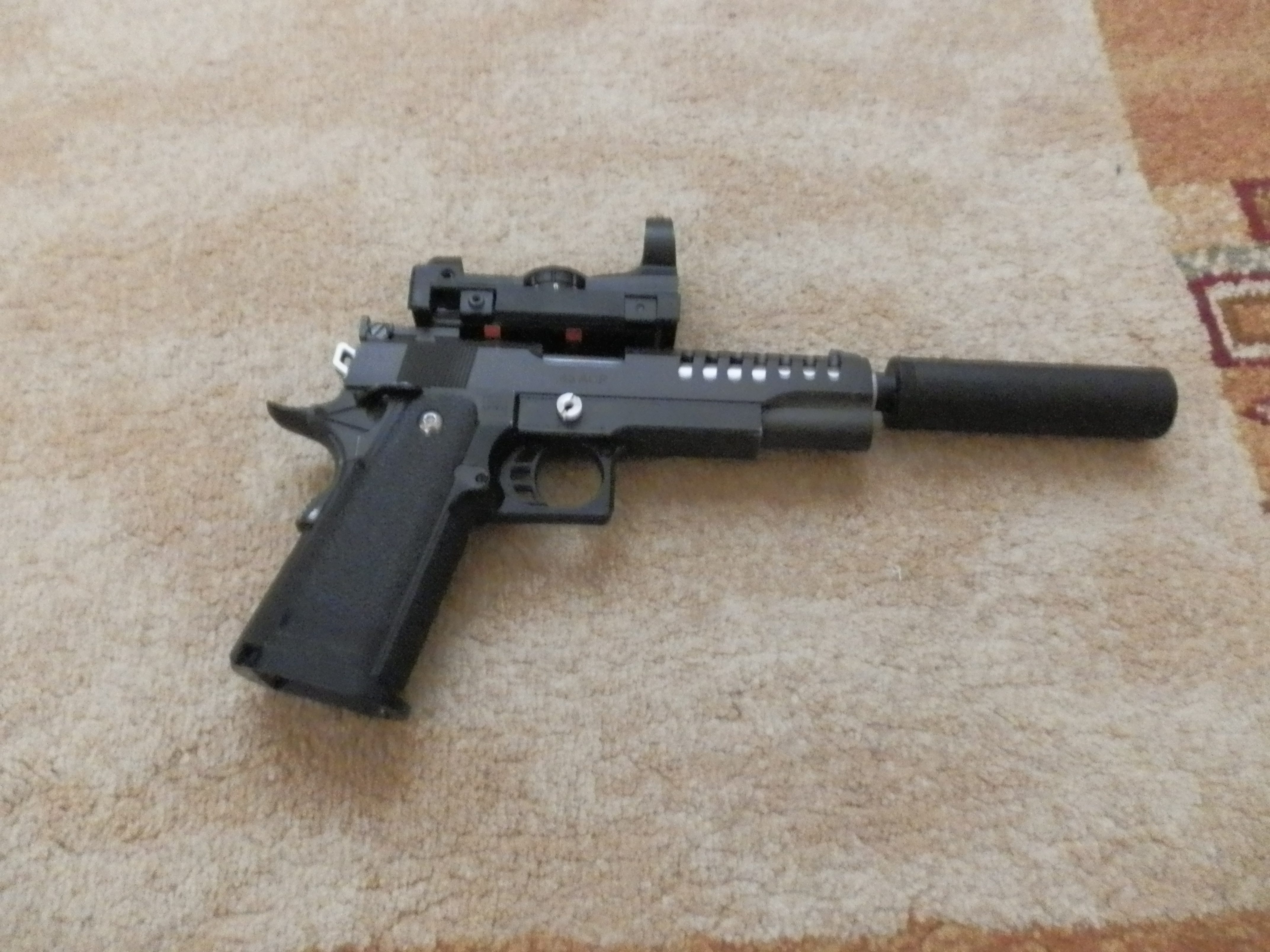

Možná trošku exot, ale nějak začít se musí :)
Dan&Wesson 4" ASG
úsťovka 130 m/s plněno CO2
kolimátor BSA Deerhunter 1x40
Zatím bez tunění

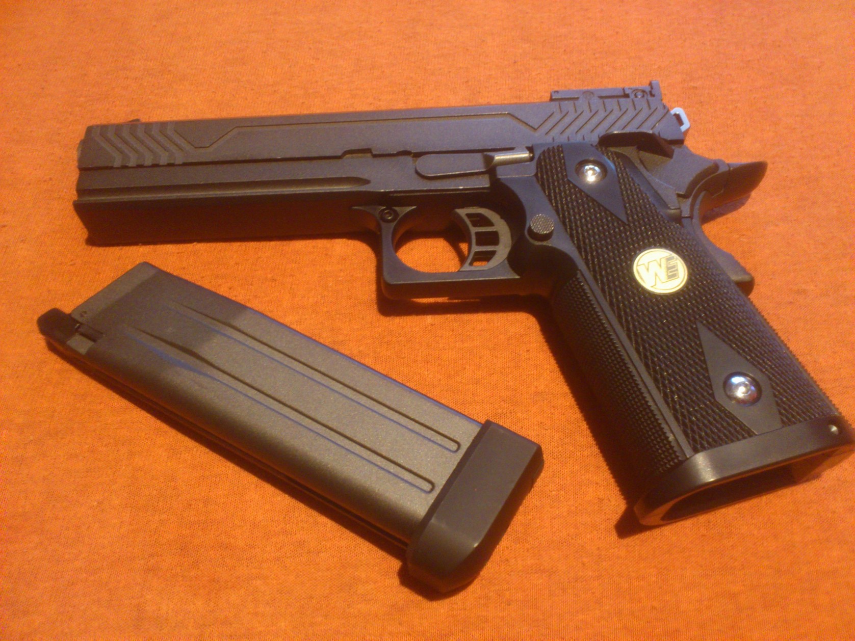

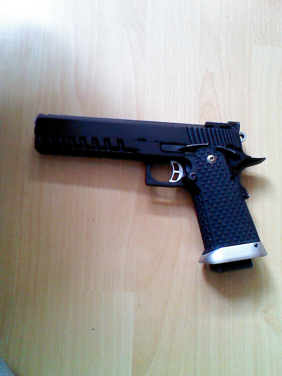

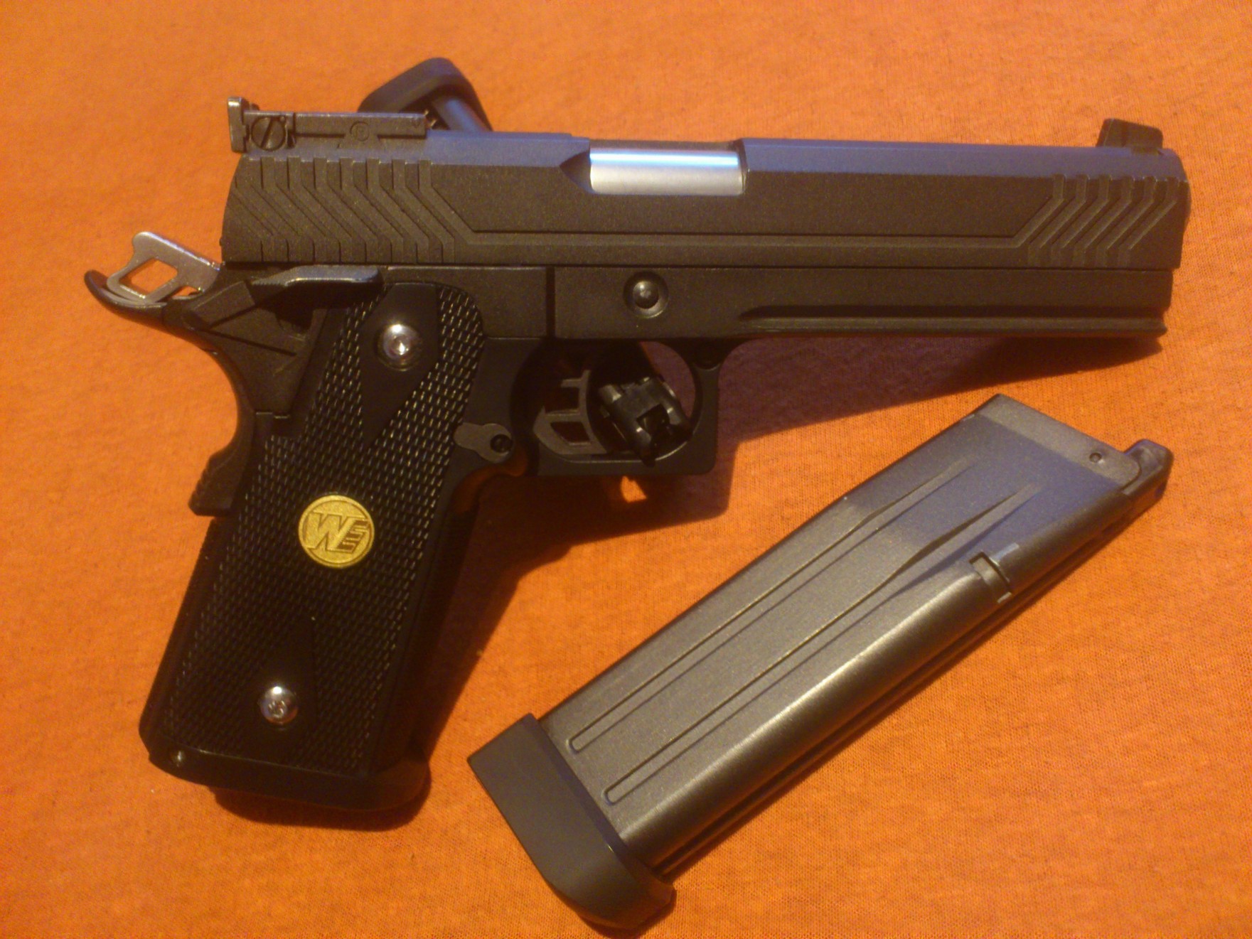

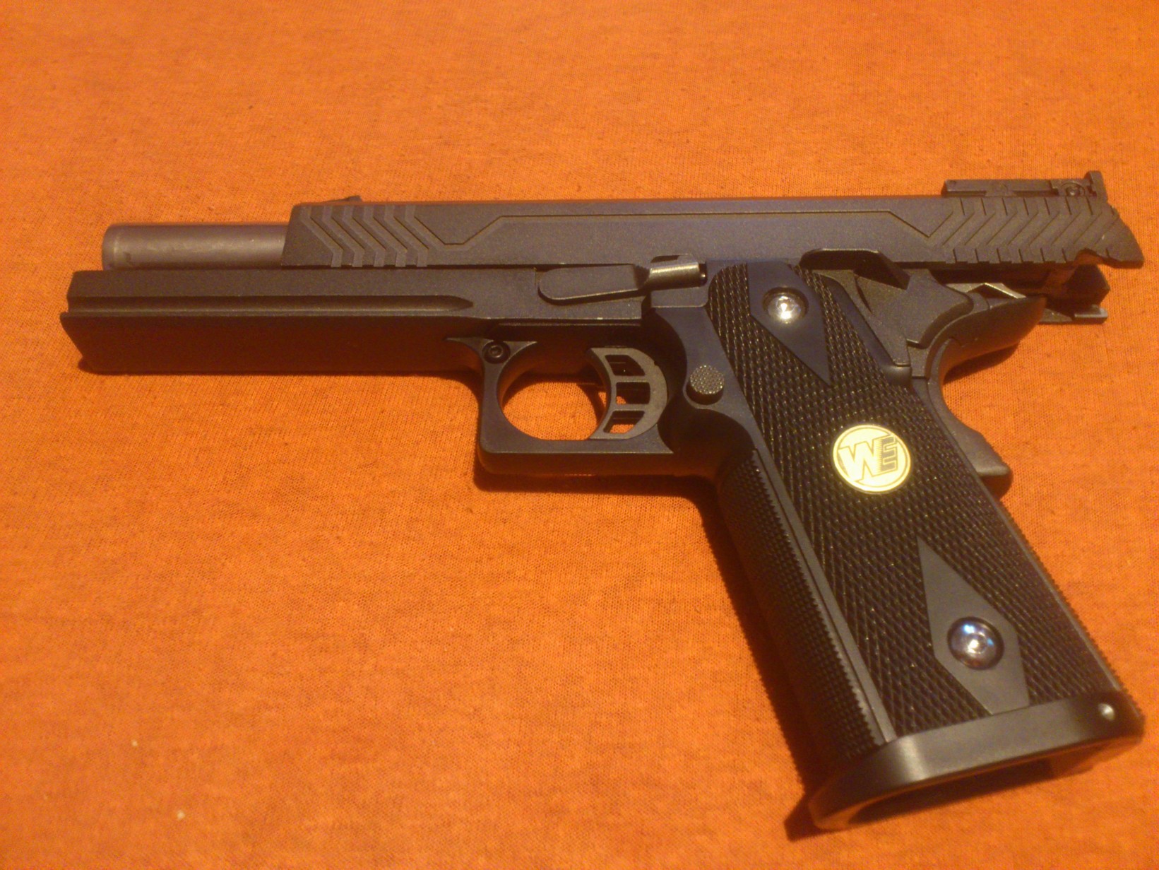

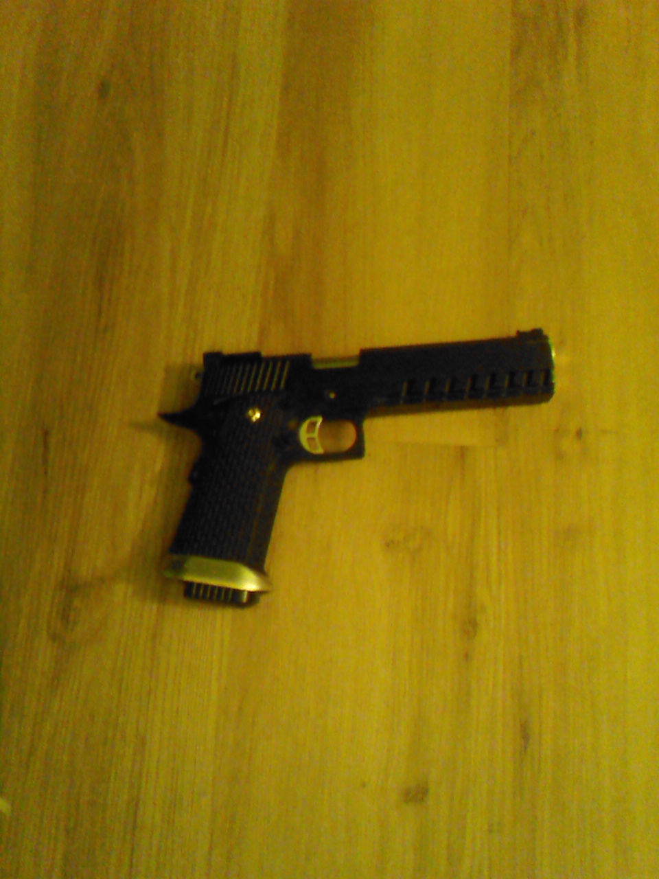

Nový příspěvek WE Hi - Capa 5.1
Tak se konečně mohu také s vámi podělit o pár fotek své zbraně.
Zatím bez úprav,ale něco bz měl údajně přinést Ježíšek :P
DSC_0059.jpg [ 443.73 KiB | Zobrazeno 50782 krát ]
DSC_0063.jpg [ 439.18 KiB | Zobrazeno 50782 krát ]
DSC_0061.jpg [ 439.16 KiB | Zobrazeno 50782 krát ]
DSC_0055.jpg [ 442.11 KiB | Zobrazeno 50782 krát ]

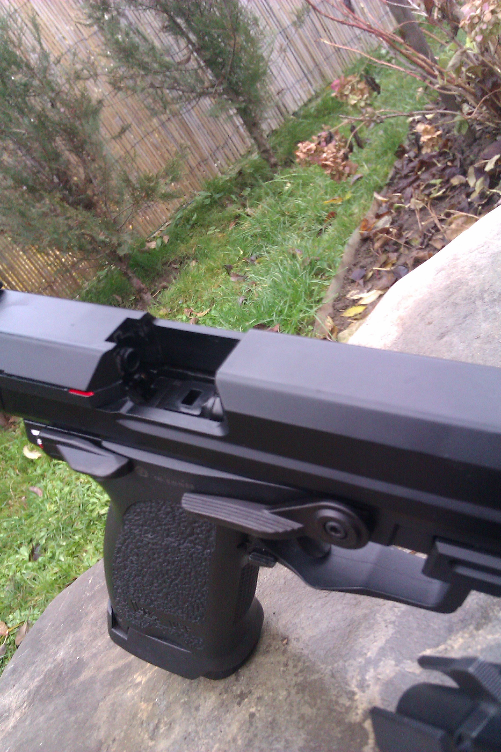

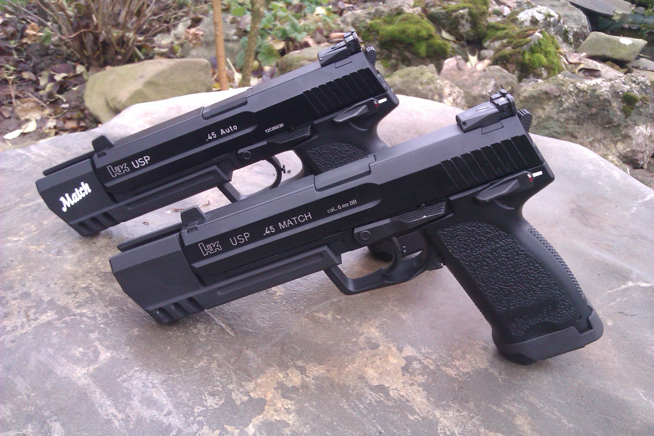

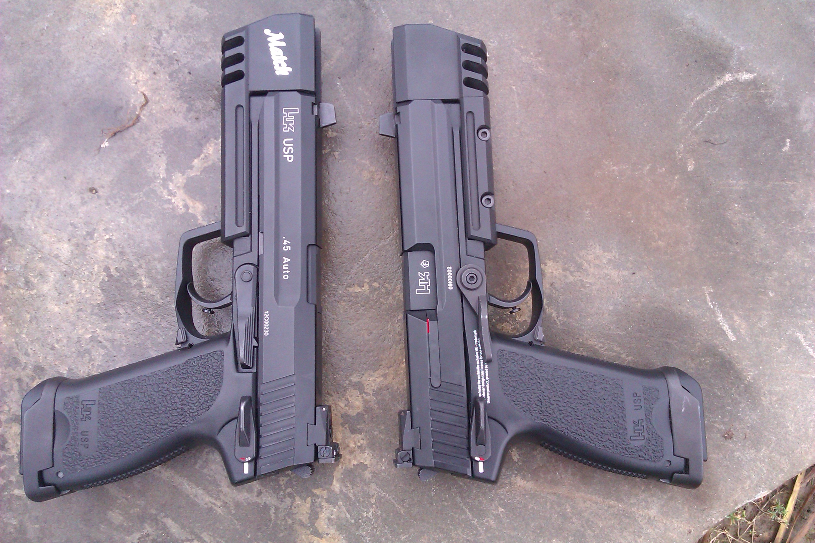

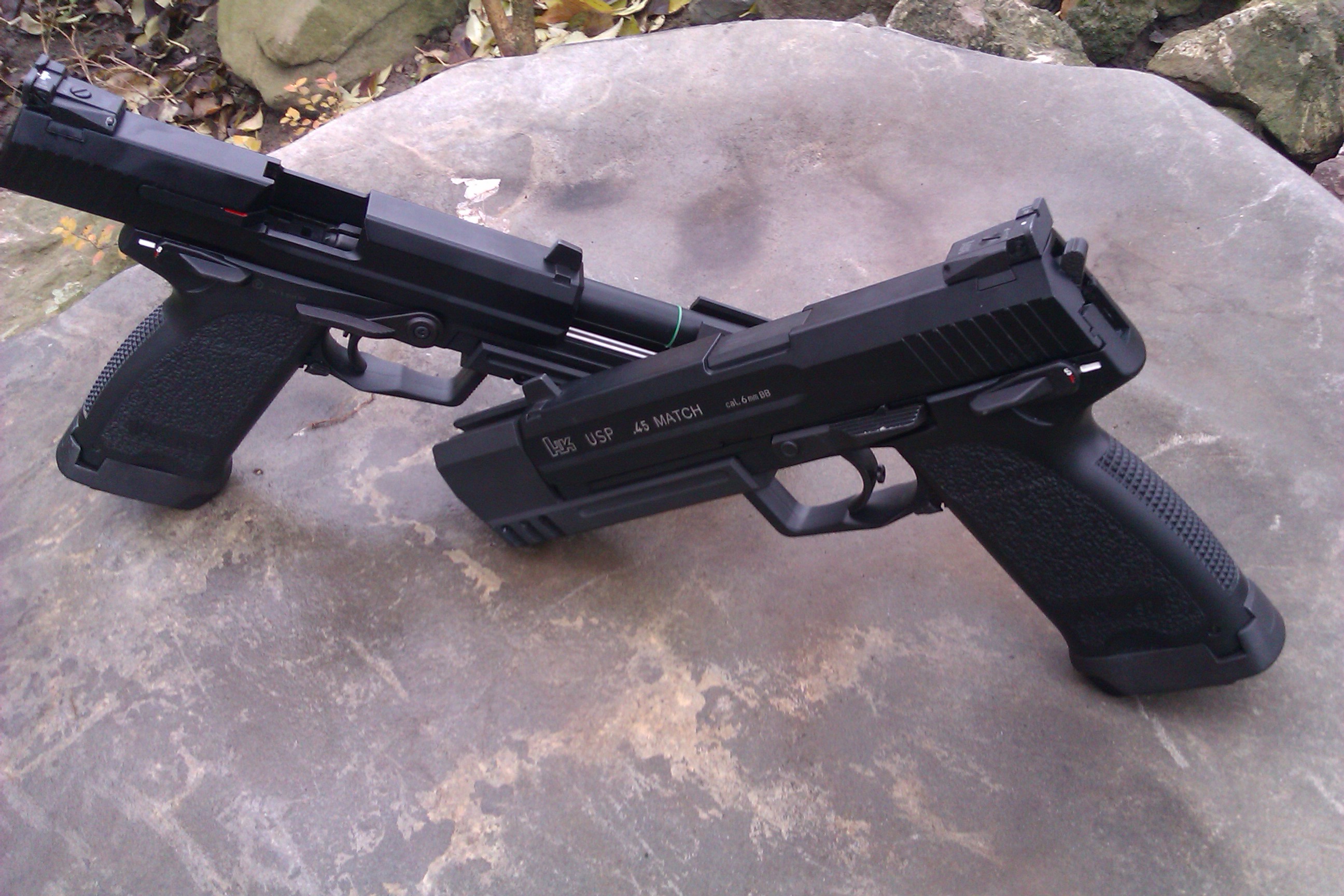

Tiež sa podelím o pár fotiek kedže som si HK dizajn veľmi obľúbil a už by som nemenil: (vizuálne úpravy zbrane neplánujem , maximálne presná hlaveň a svetlovodná muška)
IMAG0067.jpg [ 977.44 KiB | Zobrazeno 50734 krát ]
IMAG0068.jpg [ 978.67 KiB | Zobrazeno 50734 krát ]
IMAG0069.jpg [ 830.36 KiB | Zobrazeno 50734 krát ]
IMAG0070.jpg [ 912.74 KiB | Zobrazeno 50734 krát ]

Delas laru croft? :wink:
02 pro 2012, 10:09
Nový příspěvek Re: Galerie našich zbraní pro IPSC atd. - pistole
nee :lol: , to že mala USP match som si uvedomil až potom čo som mal prvé USP doma , druhý kúsok som kúpil vzhľadom nato že som natrafil na tak dobrú cenu že sa mi neoplatilo kúpiť samostatný ďalší zásobník , tak mám 2 funkčné zbrane a ak by sa niečo posralo na súťaži , stačí vytiahnuť druhú :D.
Priamo na airsoft je hranie z 2ma súčasne nepraktické , radšej poriadne mieriť a stačí 1.

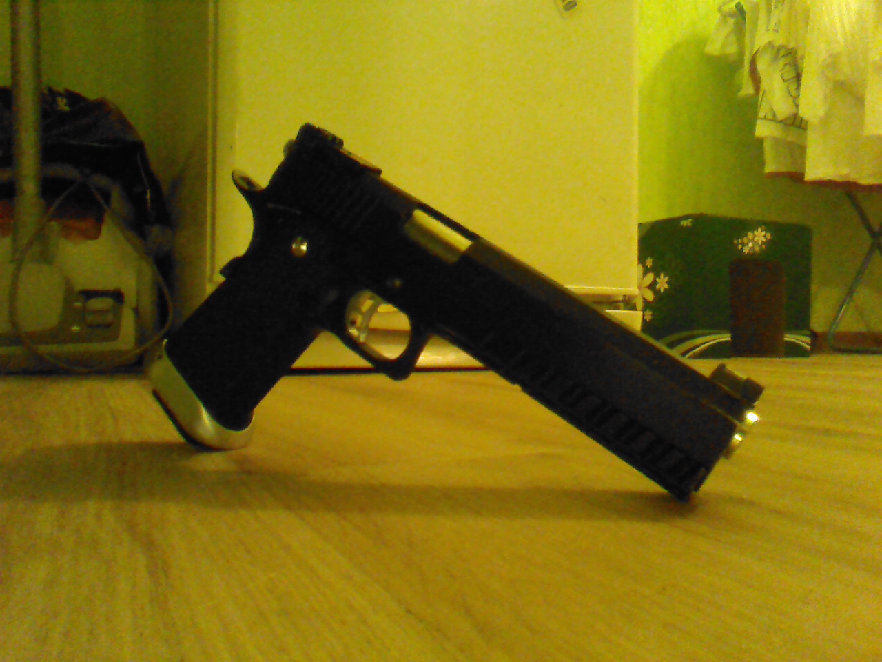

IMG_4241.JPG [ 3.61 MiB | Zobrazeno 50579 krát ]

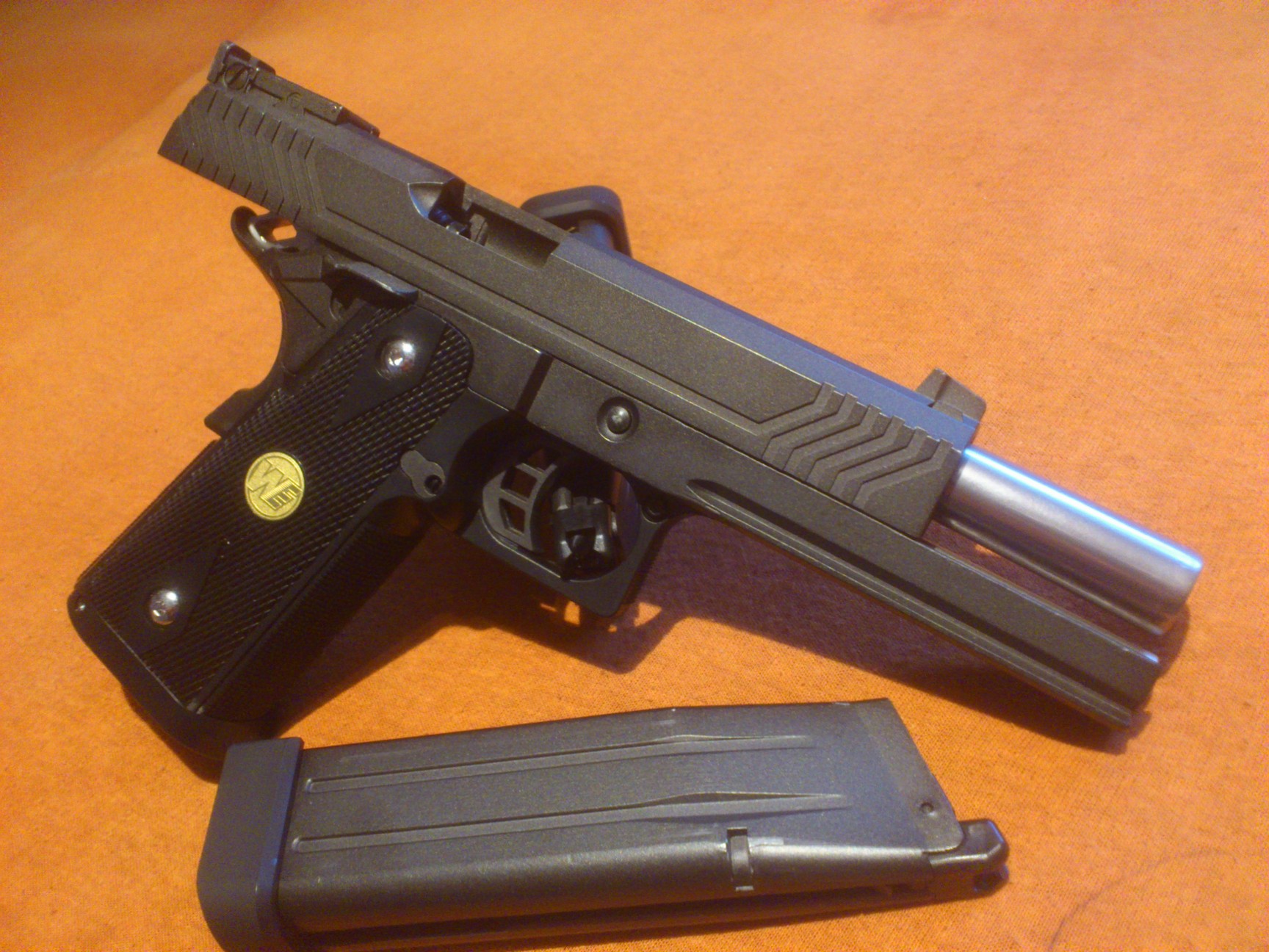

Aby ste sa nechválili len vy pridávam môj kúsok je to TM 5.1
Záver aj s kompletným príslušenstvom WE CQB Master
Hlaveň WE 6,03 190mm aj s tlmičom
Priemer čierneho kruhu v terči je 4 cm
Strieľal som z 10 m v 0,5 sekundovím odstupom

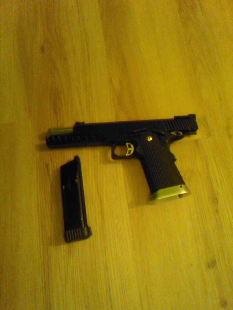

No takze ja pridavam fotky svojej Hi-capy 5.1 od KJW. :D zatial bez ziadneho upgradu ale chystam cerveny grip, novu spust, dalej asi presnejsiu hlaven a udernik :D niekedy do buducna by som rad vymenil zaver ale na to tak skoro nebudu financie :D po najblizsej uprave pridam dalsie fotky :)

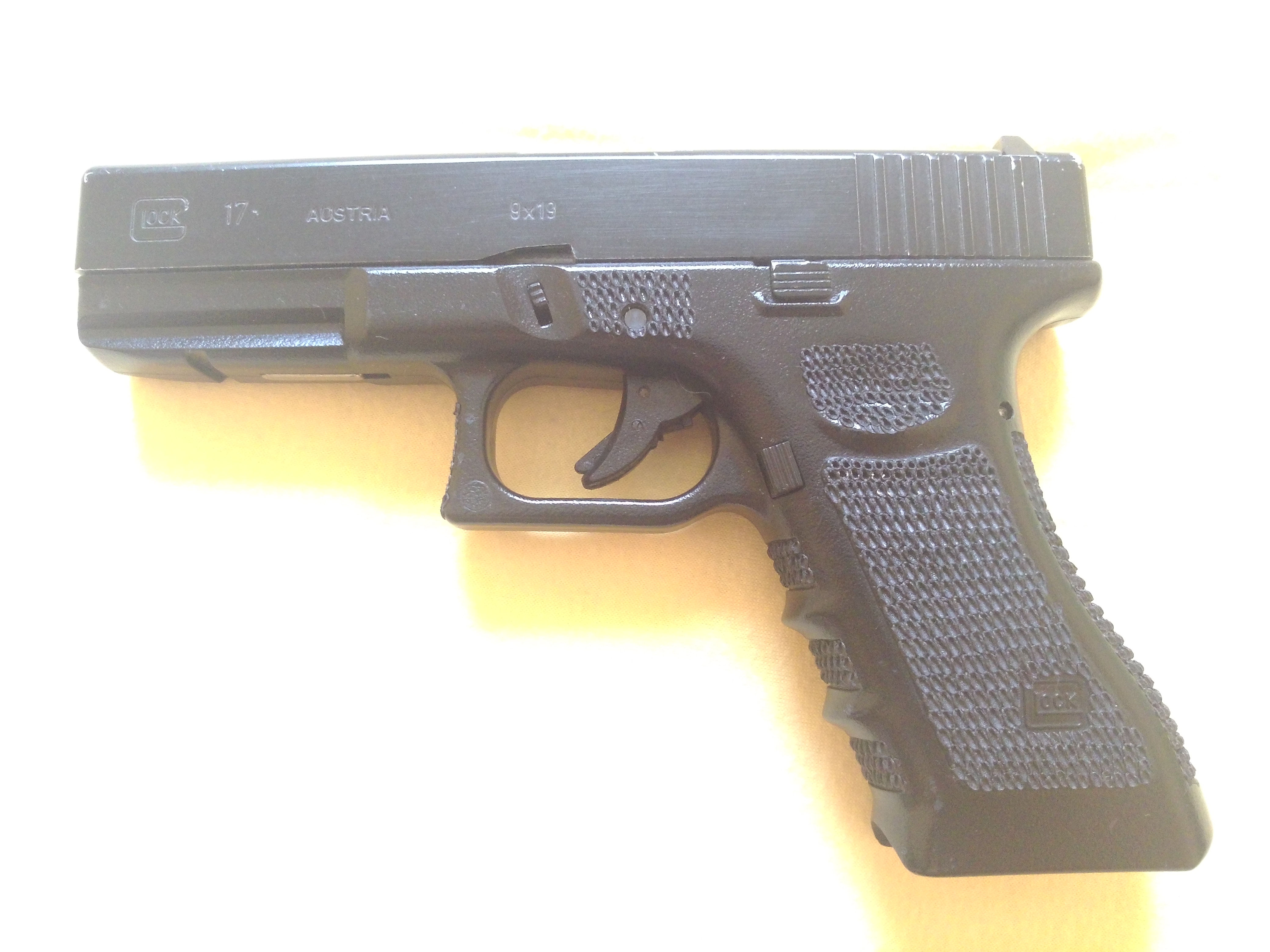

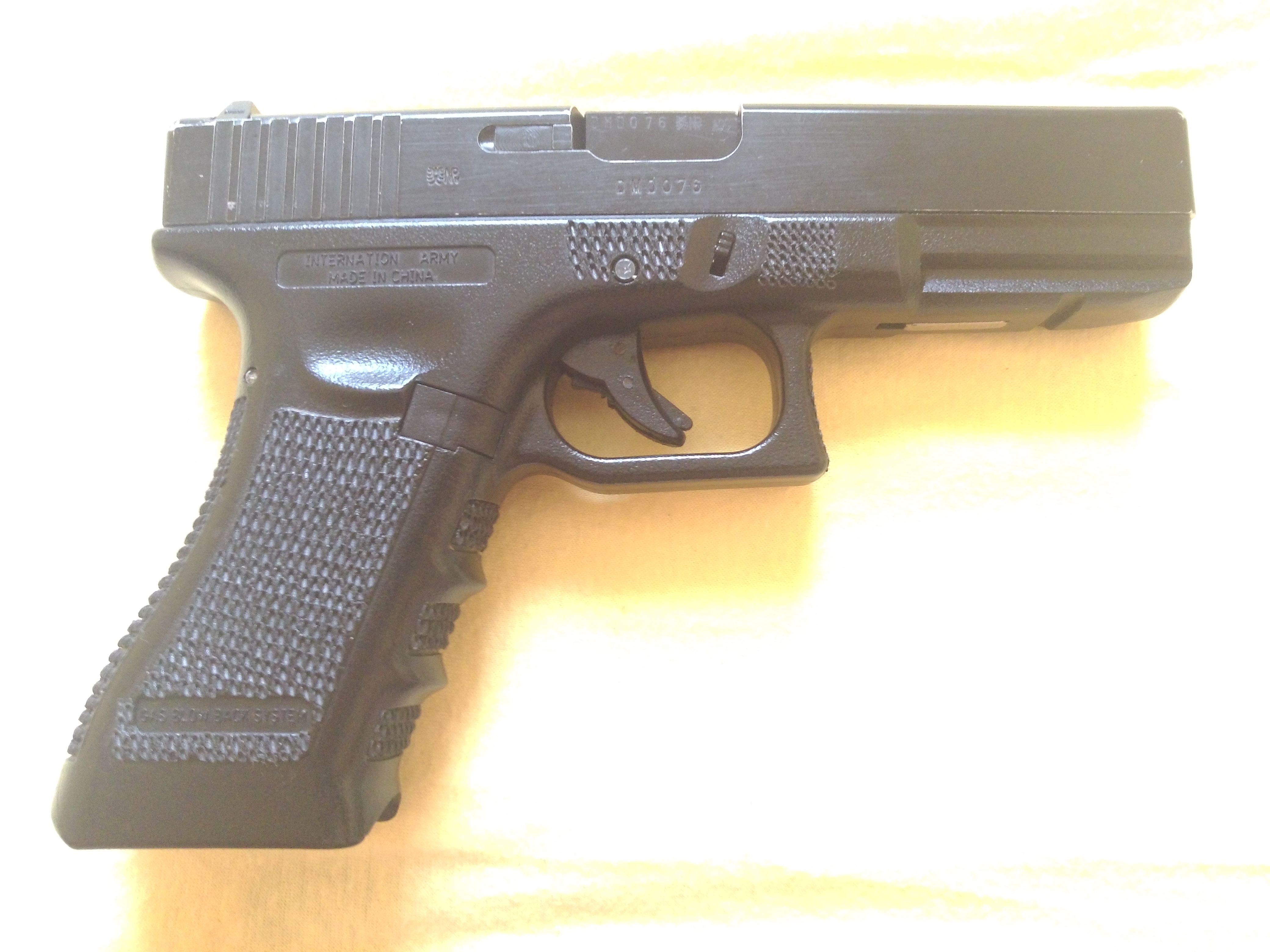

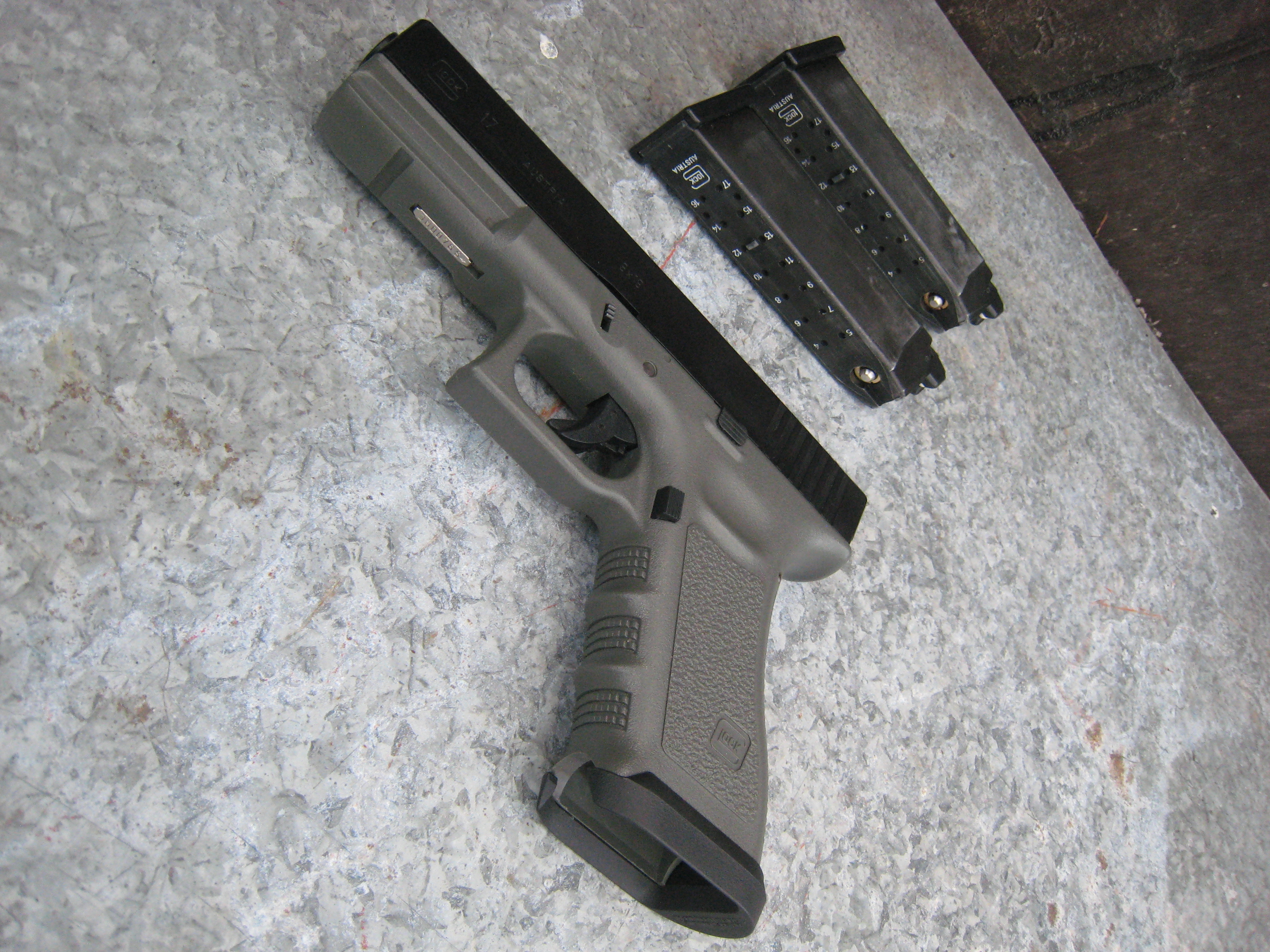

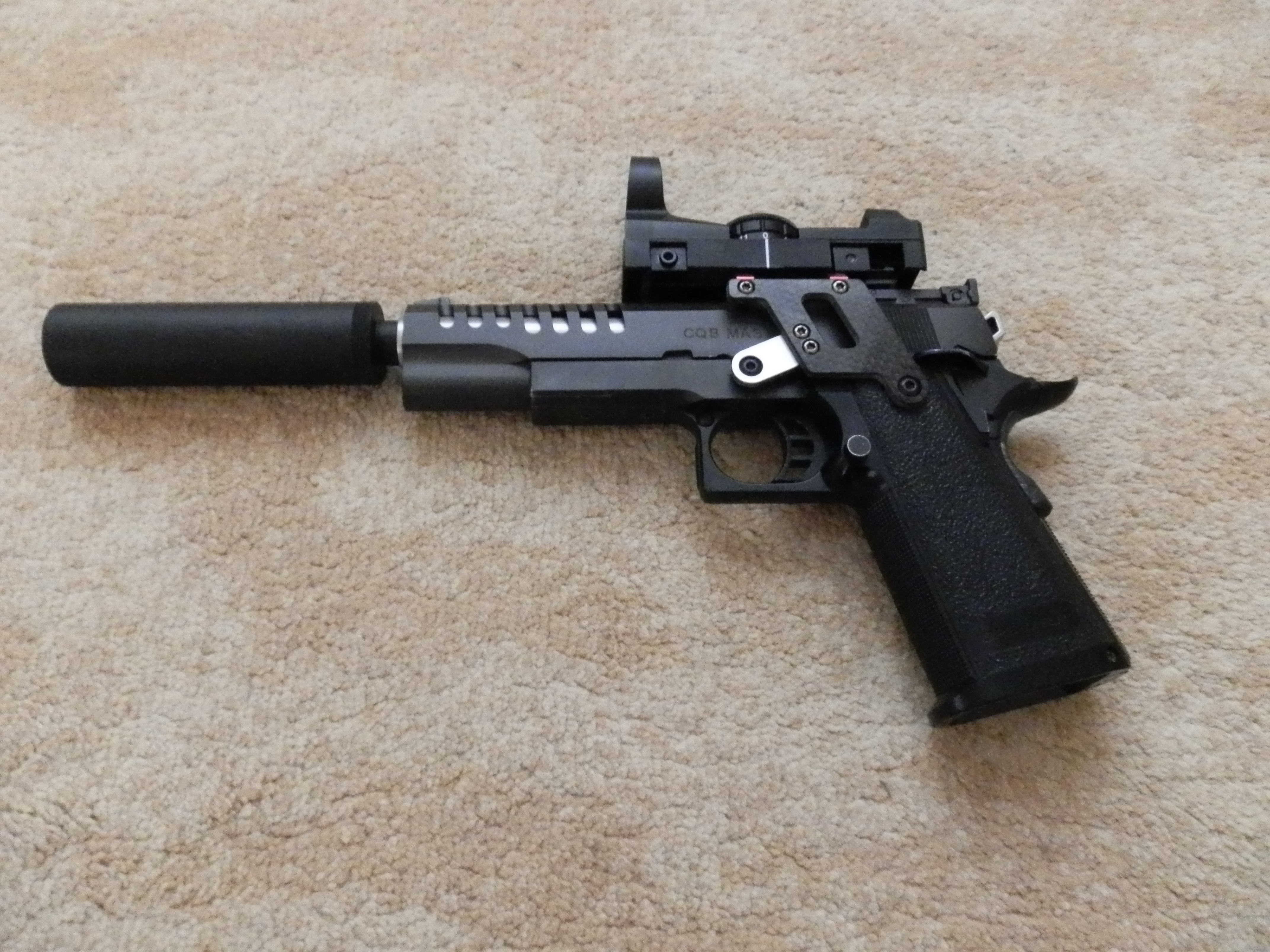

glock 17 od army.
P_20130621_090424.jpg [ 1.94 MiB | Zobrazeno 48228 krát ]
P_20130621_090444.jpg [ 1.82 MiB | Zobrazeno 48228 krát ]
P_20130624_125753.jpg [ 2.84 MiB | Zobrazeno 48228 krát ]
Up: Silverback CNC Piston head for Marui Glock Series GBB
PDI W Hold Chamber Packing For Marui VSR and Pistol
Shooters Design Reinforced Hammer Spring For TM Glock 17 150%
Shooters Design Reinforced Recoil Spring For TM Glock 17 150%
NINE BALL 6.03mm Inner Barrel For Marui P226 / Glock 17 - 97mm
Airsoft Surgeon Super Hard Loading Nozzle For Marui Glock 17

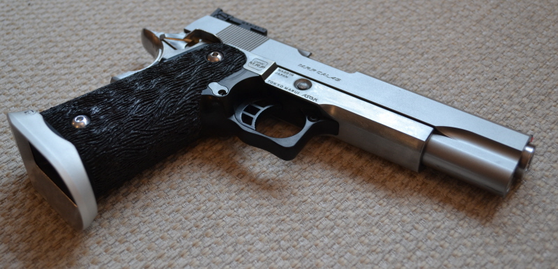

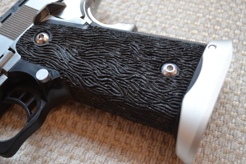

Hi-Capa 5.1 chrom
Originální povrchovka kovových částí nic nevydrží, v současnosti jsou všechny kovové díly
začištěny od otřepů, okartáčovány a vyleštěny dremlíkem. Klasické úpravy gripu v oblasti lučíku, původní povrch opájkován, doplněny šroubky a magwell.
Co se týká ostatních úprav, tak prozatím skromně, upraveny originální ventily v zásobnících,
zásobníky dostaly fialové gas route nineball.
Světlovodná muška, odlehčený plug a 150% bicí pružina, momentálně je instalována originální vratná pružina, se silnější a plynem 144a nefungovalo stoprocentně nabíjení. Zip
DSC_0119a.jpg [ 220.11 KiB | Zobrazeno 44716 krát ]
DSC_0118a.jpg [ 312.05 KiB | Zobrazeno 44716 krát ]
DSC_0117a.jpg [ 274.46 KiB | Zobrazeno 44716 krát ]
DSC_0116a.jpg [ 271.74 KiB | Zobrazeno 44716 krát ]
DSC_0114a.jpg [ 224.2 KiB | Zobrazeno 44716 krát ]
DSC_0112a.jpg [ 325.97 KiB | Zobrazeno 44716 krát ]
