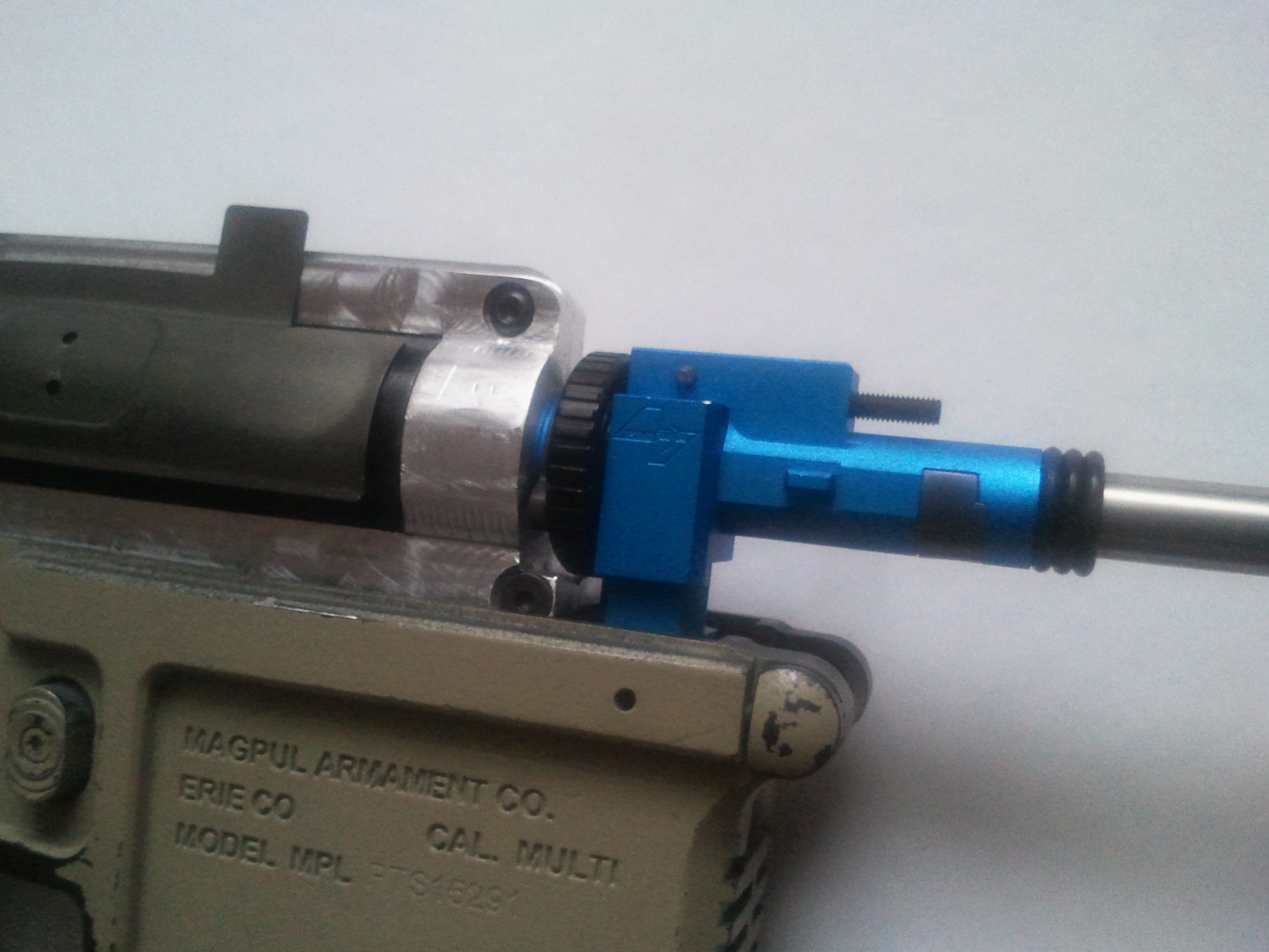

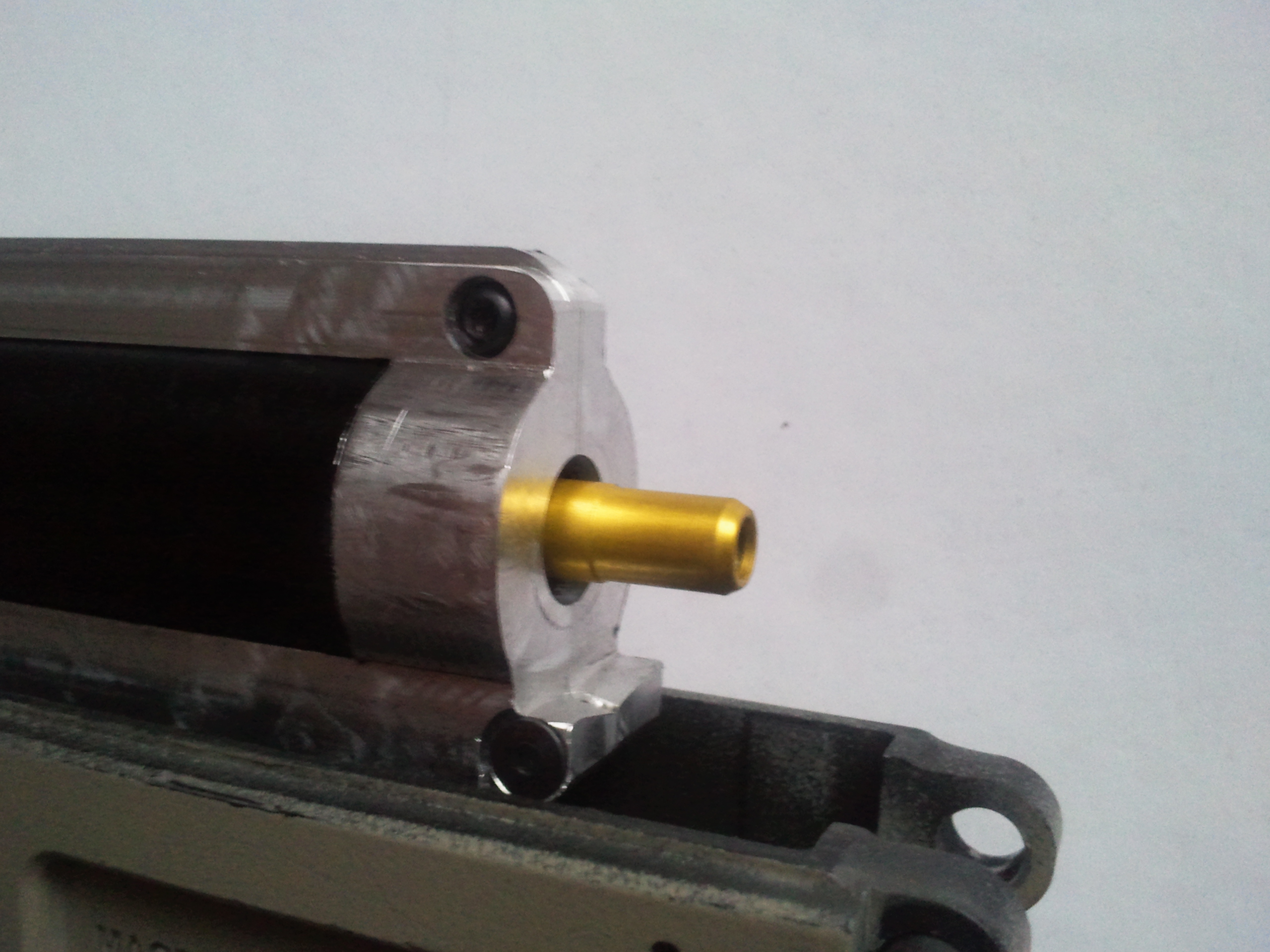

Mechabox dorazil v pořádku, mírně mě zklamala pouze česká pošta doručováním 4 dny.
K balení není co dodat, mechabox je v něm bezpečně uložen, šroubky taktéž. Přišlo mi o jeden krátký šroubek míň + dodávané imbusové šroubky do pažbičky mi přijdou hrozně nepraktické, proto jsem použil jeden z nich do zadní části mechaboxu a do pažbičky klasické křížové.
Ke zpracování - ložiska jsou uložena velice pevně a působí bytelně. Věřím, že vydrží i upgrade na 170.
- Drážky na píst jsou docela široko od sebe, SHS i GP píst jsem musel maličko pilovat, ale nic hrozného.
- Díra na hlavu válce je z horní části trochu menší, musel jsem hlavu (SHS) asi o 1mm (!) zbrousit.
- Válce sedí všechny OK.
- Trn má veliký výřez, není tedy možné ho uchytit do drážky jako třeba v GP mechaboxu. Způsobuje to komplikace při skládání, ale nic hrozného.
- Spoušťový mechanismus mi seděl správně pouze GP. Marui, SHS ani Dboy nelze bez úprav nainstalovat rovně.
- Kolečka mají dost prostoru pro vypodložení, tohle je velké plus. I SHS kola lze podložit "vysoko" kvůli motorovému kolu.
- Drážka na ramínko podavače je opravdu dost přesná, pro Marui, Guarder i SHS ramínko bylo potřeba ubrat trochu materiálu, jinak se velice špatně skládal mechabox dohromady.
- Dírky na šrouby by mohly užít trochu větší toleranci, na M130 při jakémkoli šikmém skládání byl alespoň pro mně opravdu souboj to celé srovnat a sešroubovat.
- SHS, Marui i GP západka a spoušť mi vyskakují, bohužel se nepovedlo zařídit, aby držely i bez pomoci. Vyřešeno trochou teflonové pásky, jinak spolu s předchozím bodem opravdu náročné na skládání.
Z vnějšku:
- Na jednom ze dvou G&P těl (Colt) nesedí otvory na kolíčky (zadní čep + spoušťový) a nejde plynule natahovat táhlo závěru. Na druhém (Magpul) vše OK. Jiná těla nemám k dispozici. Šířkově má normální rozměry.
- Vzadu chybí výstupek - opora o zadní část těla. Je tedy potřeba podložit (další skoro 1mm oproti GP, Marui, Dboy), nebo se mechabox přitažením šroubu v pažbe vyosí a nepůjde složit s hopkomorou.
- Drážky na pažbičku velice precizní, všechny by na mechaboxu drží opravdu fest i bez šroubků. Za mně velké plus, nemám rád, když se to hýbe.
- Zásadní a asi největší problém je přední část mechaboxu, hranatý tvar bohužel není kompatibilní ani v jednom z testovaných těl, nejde posouvat krytka závěru (prohnutý plíšek, zakrývající hopkomoru). To jsem tedy pilníkem zrušil a udělal normálně do obla. Nyní bez problému.
- Poslední zklamání je také v přední části a to kompatibilita s komorami - normální T tvar (Airsoftpro, SHS, GP) sedí v pořádku, ale Pro-Win, MadBull, aj. nejde přirazit na mechabox kvůli otočnému kolečku. Zkosil jsem tedy výstupek na šroub v přední části, šlo celkově asi o 1mm.
V součtu je to asi docela věcí, se kterými jsem měl hodně práce, ale je to možná mýma rukama, nicméně toto je moje zkušenost. Jsem spokojený, vím že teď mi ta cihlička něco vydrží, ale chtělo si s tím na začátku vyhrát.
Jo a pracujte v rukavicích, nebo zkoste si všechny hrany. Po prvním dnu jsem měl pořezané 4 prsty od hran při skládání mechaboxu.
:mrgreen:

Nový příspěvek Re: Mechabox v.II
Ten problém s tou ProWin komorou sem už s výrobcem probýral. Vše bude napraveno

Co ty hrany, tobě to v těle sedělo v pořádku?
Mimochodem, dotaz směrem na Retroarms - neočekávám, že by mechabox praskl na mnou plánovaných pružinách 130 a 140, ale přesto bych rád věděl, jestli moje ruční úpravy znamenají ztrátu záruky, nebo je to v pořádku. Přeci jen - nezasahoval jsem do žádných namáhaných bodů...
20 led 2014, 14:17
Jo sedělo. Ikdyž zadek sem taky vypodložoval. Co se týče ale mechu tak naprosto bez problému.
