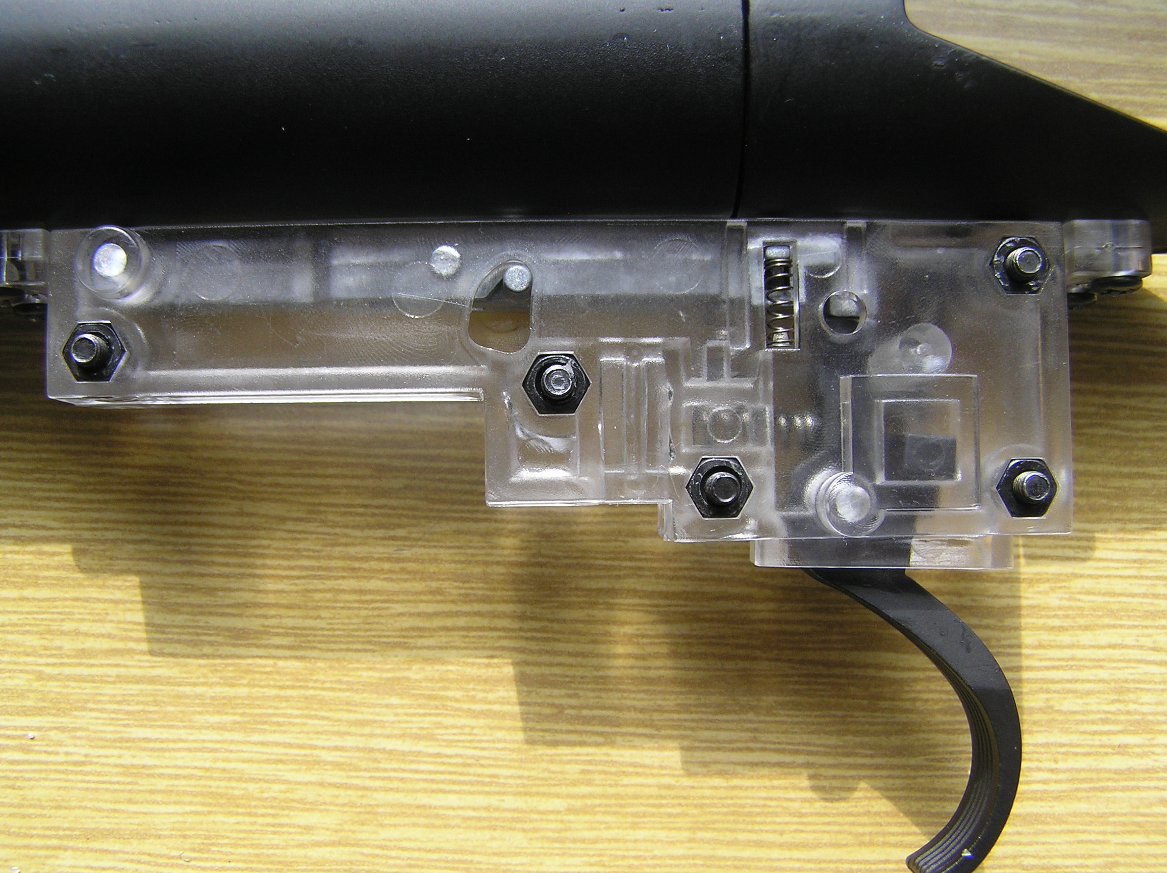

A proč prostě nepošleš ty fotky, Joseff se v tom vyzná, podle fotografie ti poradí, popř. může i hned poznat kde je chyba.

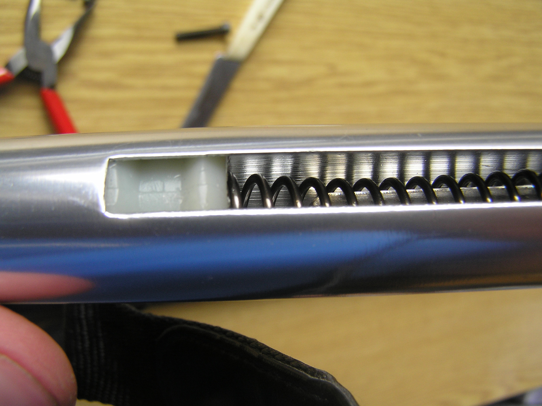

tak jo tady sem udelal nejaky ty fotky... snad budou stacit:)

zajel jsem s ní do servisu a prý drhla pružina takže ji prý jemně přibrousili... teď se sice bojím aby mi nepraskla ale zbraň funguje...
