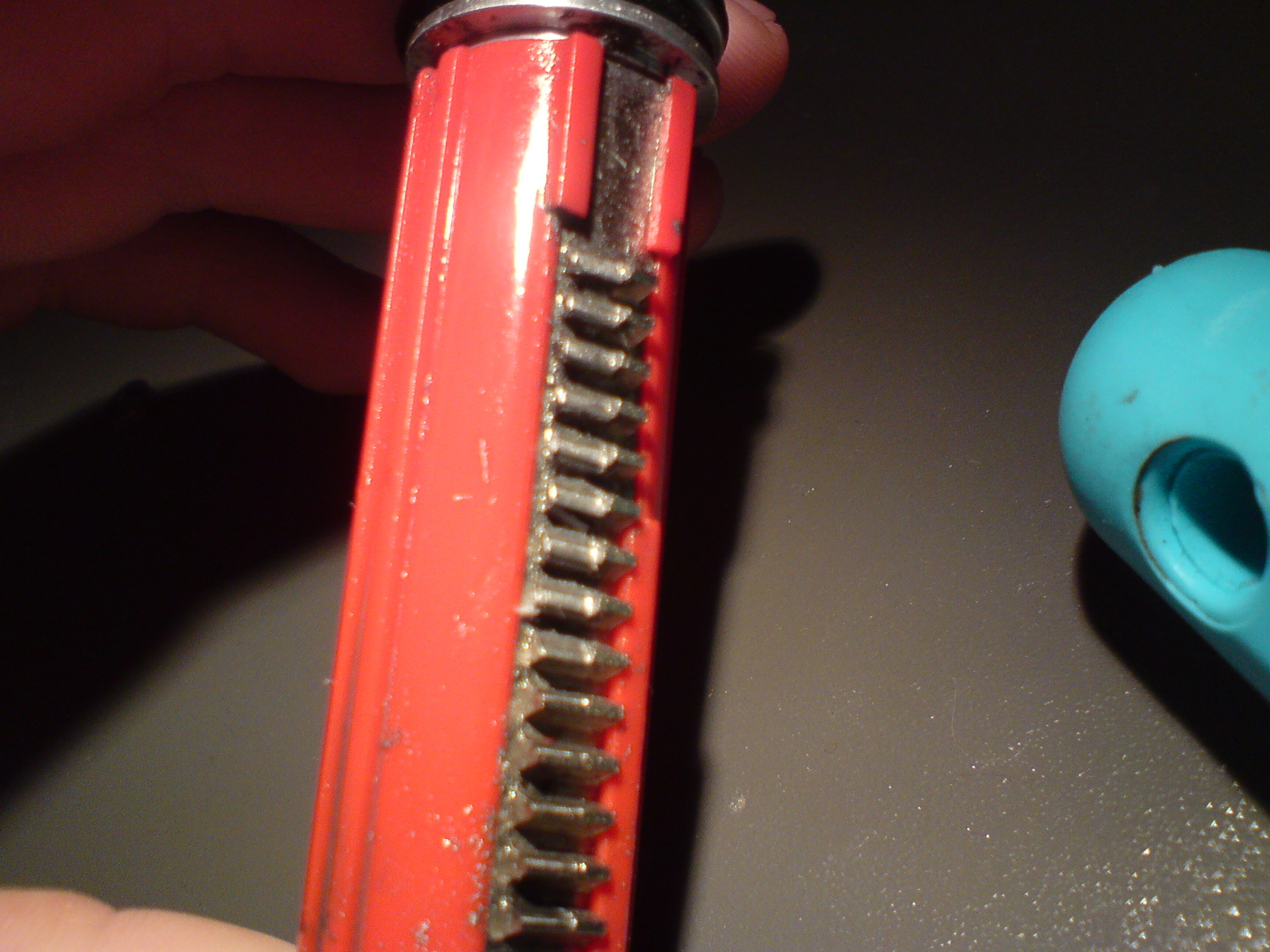

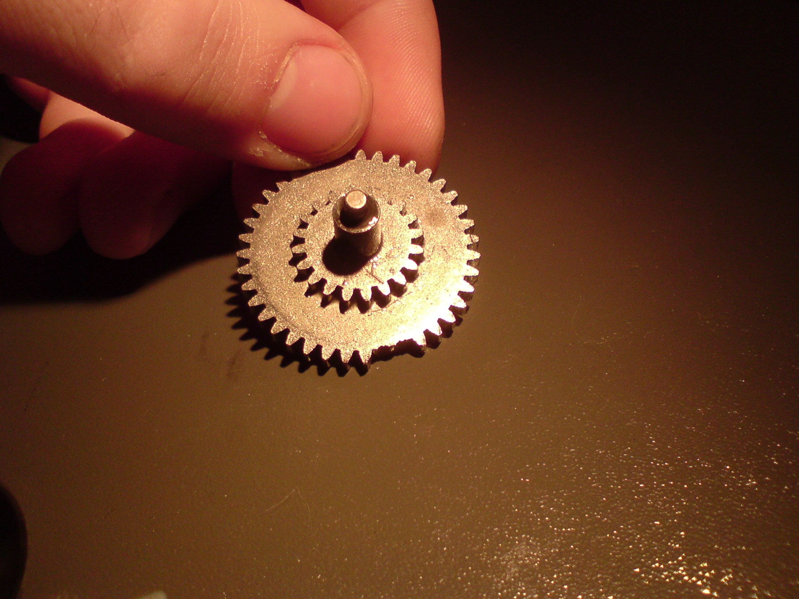

Nedávno jsem do svojí zbraně dal 130tku, když jsem ji občas rozebral kvuli kontrole, tak jsem zjistil, že se u pístu zbrusují zuby a tento víkend se úplně zbrousily. Následkem bylo, že se vylámali zuby u středového a motorového kola. Proto se chci zeptat, jestli někdo nevíte čím by to mohlo být.
Mám mosfet a baterku 9.6V, takže je to poněkud rychlé.

DSC01171.JPG [ 1.38 MiB | Zobrazeno 10268 krát ]
DSC01168.JPG [ 1.36 MiB | Zobrazeno 10268 krát ]
DSC01166.JPG [ 1.49 MiB | Zobrazeno 10268 krát ]

píst je element tedy = šmejd..nediv se tomu...

Jak vidíš, šetrit se nemá.. kvuli element pistu který je total shit, ti odesli kola od CA.. aspon pro priste víš ze koupit píst GURU se vyplatí.

Cim to muze byt? Preci tebou, kdyz vidim, ze se nejaky dil znatelne ojizdi, tak ho vymenim za lepsi. Je to jenom tvoje blbost, ze jsi prisel o kola, to samozrejme bylo zpusobeno bud zasekem pistu nebo se pilinky z ozubeni pistu dostaly do kol. V podstate vsechny dily od elementu jsou na vyhazov, setris na nespravnym miste.

Kdyz uz budes kupovat novy kola, tak bych doporucil CA zateze se sikmym ozubenim, vydrzi daleko vic, nez s timto rovnym:

pist bych doporucoval guru se 4 kovovyma zubama.
pokud by jsi chtel celokovove zuby, tak nejlepsi guru, pak shs a nakonec aimtop. ale je lepsi, kdyz ti odejde levny pist nez drahy kola.

No akorat musis ty kola z sikmym ozubeni dobre vypodlozit jinak se ti vylamou ja preferujy ty z tema ovnyma 32:1 od shs
