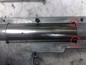

Promiň co myslíš tím "vybrousil rádiusy"? Přiznám se, že se v těch vnitřních dílech moc nevyznám. Přemýšlím spíše o tom PJčku.

Viz obrázek, na ostrejch přechodech je veliký napětí a vnikaj tam malý prasklinky, který se časem zvětšujou až z toho rupne skelet mecháče, pokud to pilníkem vybrousíš dokulata tak bude zátěž rozložená na větší plochu a tím se sníží namáhání. (btw ty radiusy vzadu jsou zbytečný)
