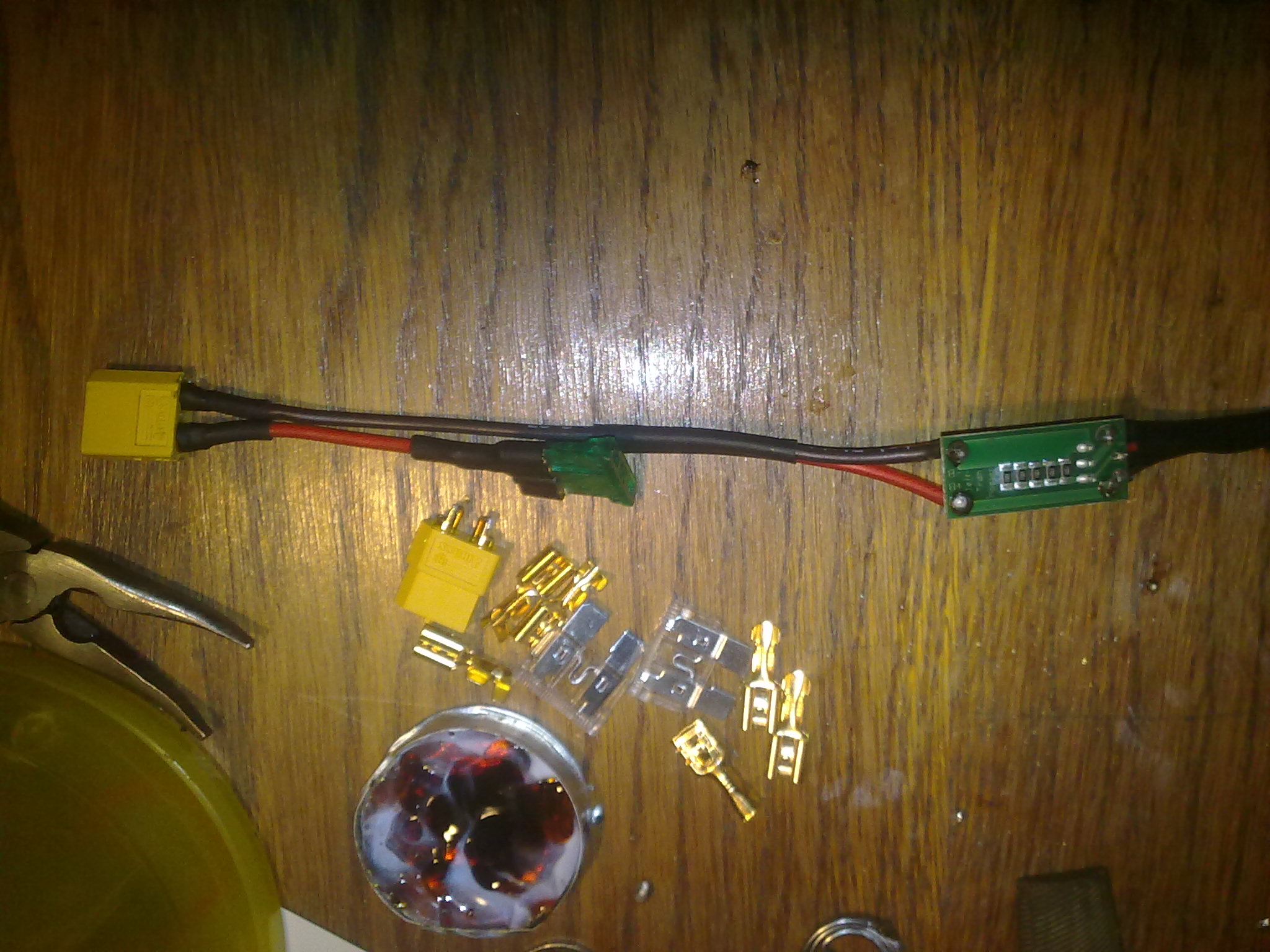

Tak už jsem začal dělat kabeláž ted jenom přidělat spoštové kontakty a je hotovo zítra přijde i vzduch tak už bych to měl mít všechno snad hotové.

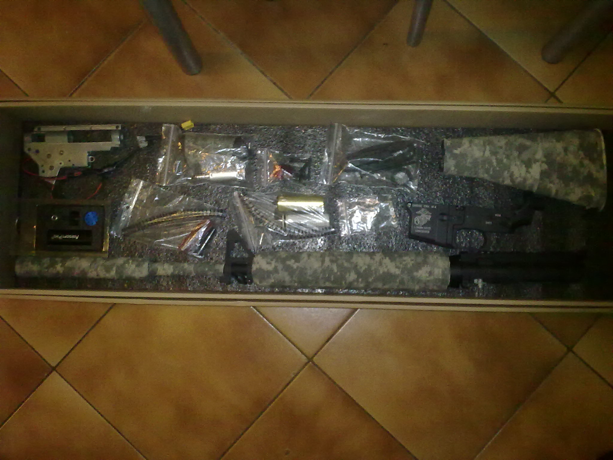

Tak zbran mam složenou a dostřwl se o docela dost zvýšil ale zhoršila se mi přesnost spíše blbne nějak hop jednou kule letí krásně rovně a jednou letí ůplně nahoru čím by to mohlo být

Asi tím, že jsi něco posral při skládání hopu, zasvinil gumičku mazivem, zasvinil trysku mazivem, plive ti tryska mazivo ven nebo jsi něco posral v mecháči a máš nestabilní výkon. Naprázdno nestřílej, zvlášť pokud nemáš MBlock.

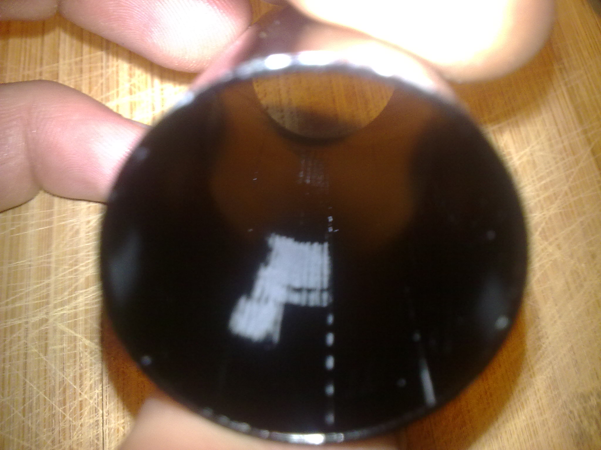

asi jsem to blbě napsal dřou zuby ve válci v kolejničkách píst drží ale ok

takhle to dře naštěstí to furt těsní ok

takhle to dře

zbran jsem už dal do rukou zkušeného technika a co jsem se dozvěděl mě docela překvapilo set od airsoft pro měl výrobní vadu na válci to vydření způsobila hlava pístu také výrobní vada a dopadový krožek na hlavě válce se rozpadl a píst od aimtopu byl křivý :(

technikovy tady z fora a na hlavě pístu byla špatná gumička a nahlavě valce taky s válec má prý taky nějakou výrobní vadu a ten píst je křivý
