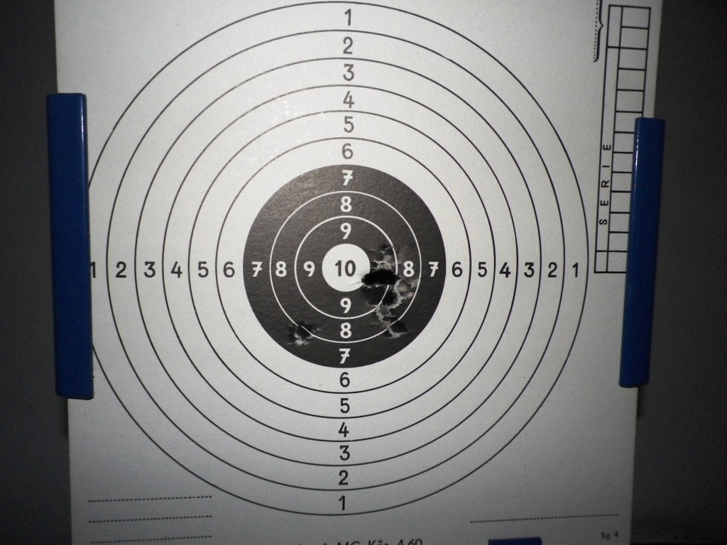

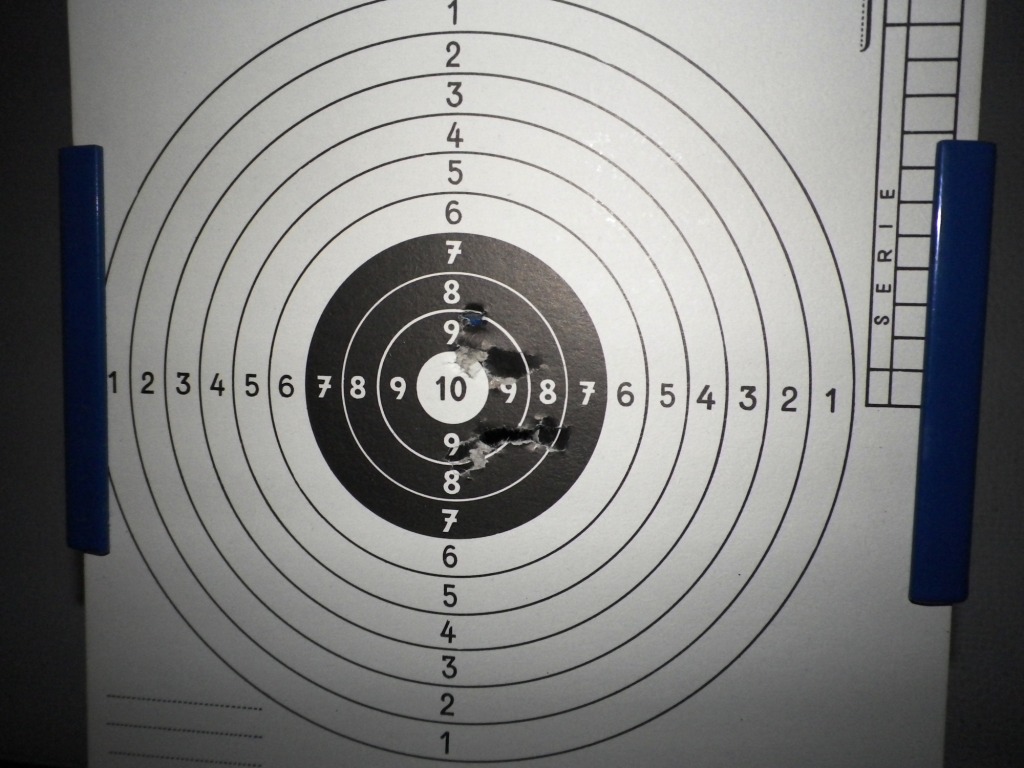

Severan - klobouk dolů před Tvou ochotou pomoct a taky před kvalitou fotek...
Psal jsi, jestli můžu hodit terč. Fláknul jsem narychlo 2x6 ran na vzduchovkový terč na 6 metrů.
Ten horní a severozápadní úlet do 6 a 7 bylo prvních 6 ran po naplnění zásobníku. Mám zatím dojem, že je lepší ho plnit v kratších dávkách, aby bez problému vystřílel těch 30 ran místo 45 - první rány s čerstvým zásobníkem mají citelně větší blowback a lítají nepřesněji. Navíc ještě nebylo šáhnuto na hop-up, takže bych ten terč nebral jako definitivní vizitku zbraně :) Průměr devítky je 2,4 cm.

Až to časem vytuniš, tak se budeš možná pohybovat v té desítce. Jinak pěkné.
Když plníš zásobník, syčí nebo nic neslyšíš ?
Ohřej v ruce tělo zásobníku na tělesnou teplotu, pak bude výkon stabilní. Podchlazený zásobník dává horší a nestabilní výkon. Jinak stabilního výkonu se dá dosáhnout přetěsněním pístu a ... v průběhu času vyvěsím na net co s tím.

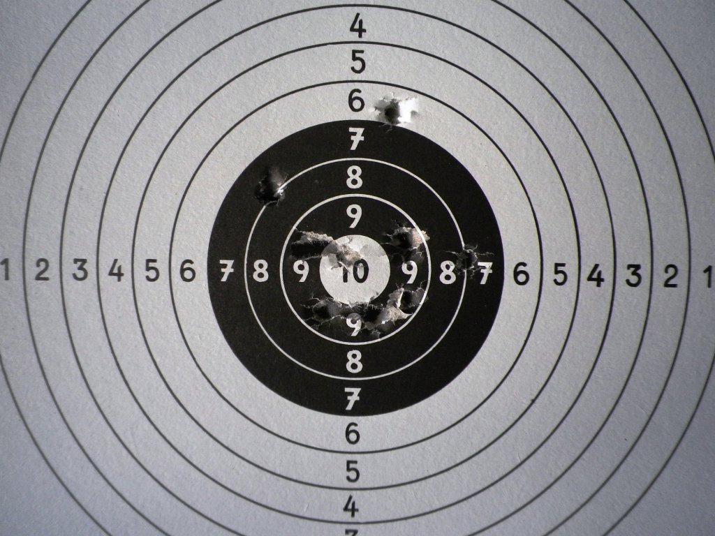

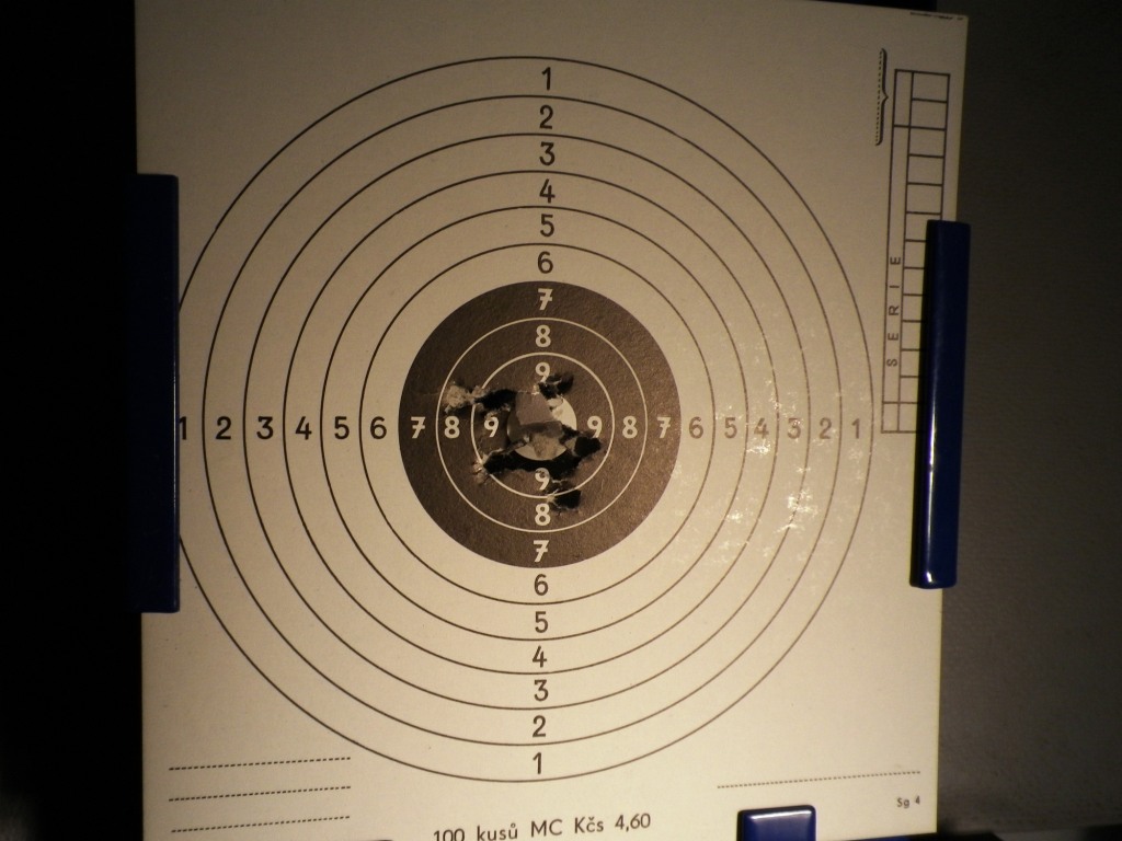

Zkoušel jsem ještě znovu soustřely na 3 terče (8 ran na 6m). Zvláštní je, že čím plnější zásobník, tím víc to jde vpravo. U ostré by to mělo nějakou logiku, ale AS má hladkou hlaveň, takže tohle mi hlava nebere :-)

Ten druhý zásobník bude mít problém s ventilem. Bude to chtít doladit.
Spolehlivost je tak kolem 15 ran u HiCap zásobníku, pak to začne váznout díky ochlazení, když to vyklopíš rychle. Takže mám vždy zahřátý zásobníky a po 15-18 ranách je střídám.
Osvědčilo se mně doplňovat zásobník po 30-60 ranách (standardně jich dá 90). Takže plním zásobník, když je ze 2/3 prázdný. I v případě GG (tam samozřejmě dát ze zásobníku méně ran cca do 60, pak dojde plyn). Předejdu pšoukům a daří s mně udržet nižší spotřebu. Teď jsem to znovu kontroloval a ze 134a dám 2800 ran na jednu láhev.
