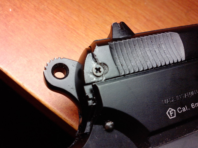

potřebuju poradit, mam CO2jkovou CZetu u ktere se mi ulomil kousek zaveru, nevim jestli pujde sehnet cely zaver jako nahradni dil (psal sem do BASu ale moc nevěřim že by to měli :( )
pri strelbe zustava vetcinou zaver zaseknuty v natehle pozici kvuli nepresdnemu zajizdeni celeho zaveru. ten se musi pak nasilu zavirat rukou a proste na zbran uz neni spoleh :cry:

CZ75.jpg [ 120.95 KiB | Zobrazeno 9967 krát ]

Pokud by jsi chtěl jenom závěr na CZ75 mají v Morrisu.. :wink:
http://www.armymarket.cz/kovovy-zaver-na-cz75d-compact-asg-d3235

Jen dotaz, kolik měla nastříleno když došlo k tomuhle defektu?

matesd: hoho to je vyborne, děkuji mockrat :)
Griffon: nastrileno velmi odhadem asi 30co bombicek +-, po zjisteni nastrileno asi další 3 bombičky a pak uz se to začalo zasekavat snad při každem vystrelu. Ale myslim si ze tohle neni zpusebeno strilenim ale tim ze zbranm nosim na stehenim pouzdru a proste sem sebou nekde mrsknul o zed nebo o zem :?
