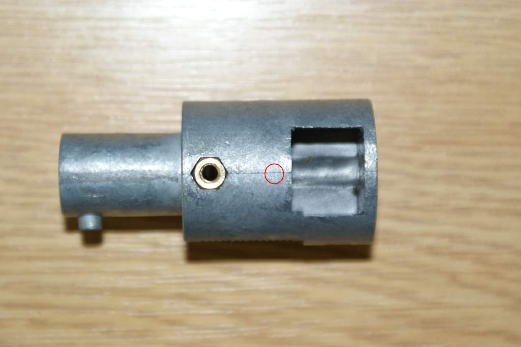

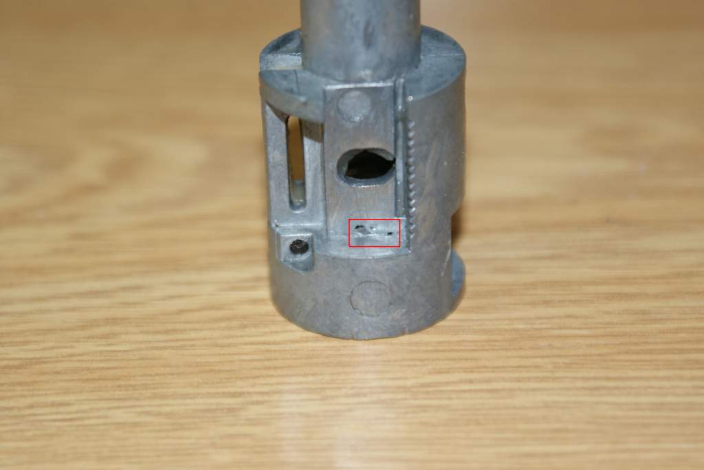

SW M 24 je vlastne rebrand Javelin M24. Na airsoftgi.com su nejake recenzie a videa. Tieto zbrane som mal dve, v oboch bola naprd komora - komory su odlievané a majú sem-tam nejaký kaz/dieru. Co sa tyka komory novej, vyraba ju PDI za cca 75 dolacov, alebo original od CA za cca 45. Rozmyslam, ze tam skusim dat komoru od ASpro na pusky Well - len potrebujem zistit vonkajsi priemer komory, nevedel by niekto pomoct? Ak bude sediet priemer, treba uz len vyrezat nove zavity a doriesit stelovanie hopu tym srobkom.

Nazdar, problemom nie je ani tak samotna hlaven, ale hop-system. Prikladam foto, na nom je to videt lepsie. Hopguma je z jednej strany hrubšia, z druhej tenšia a ta hrcka, ktora pritlaca gulu je v strede, tam, kde je ten zarez. AEG gumu tam sice navlečieš, ale tato ma pritlačnu hrču na okraji = medzi hlavnou a telom komory ti zostane asi 1 cm priestor a tym padom hlaven sa ti bude posuvat v komore. Ja som do SW M24 dal komoru na L96 a facha to paradne. Len som si musel dat spravit centrovaciu vložku. Povodna komora ma priemer 24 mm, ASpro L96 22 mm, vložka teda má 1 mm +-

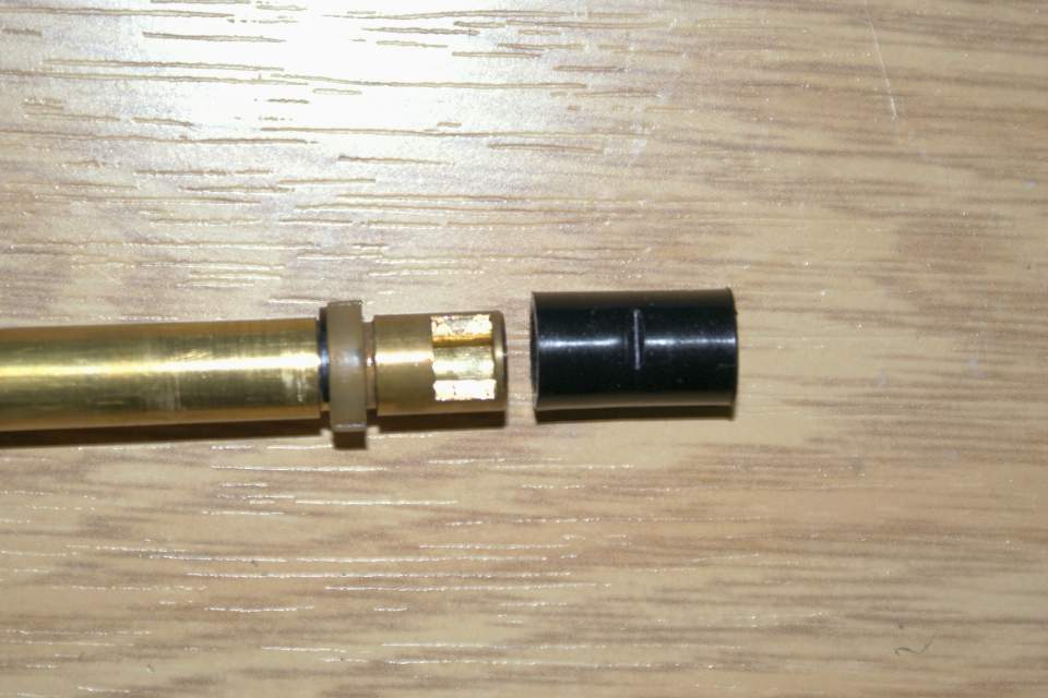

takže po drobnějších upravach tam de hlaveň z APS systemu :?: (L96)..nemas nekde foto ?

Nazdar, foto bohuzial nemam, už to tam mám napasované. V podstate bohato staci aj plech hrubky 1mm, ovinies ho okolo novej komory, napasujes a zaistis srobkom und ist das. Povodna komora ma zavit nalavo, Aspro L96 komora na mieste cerveneho kruzku - treba vyrezat novy. Druha foto (cerveny obdlznik) ukazuje praskliny na povodnej komore, je to spinave od vazeliny. Cize jedina vec. co je treba spravit, je vyrezat novy zavit + zohnat/vyrobit stelovaci krúžok.
