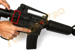

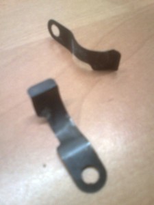

Zdarec, chci se zeptat na 2 plíšky z AT M4 ECO. Při skládání zbraně mi nevědomě vypadly a při jejich tloušťce a ohebnosti si nejsem jistý jestli tam jsou tolik nutné abych se mořil s tím tam strkat ten zadní trn který tam tak moc nejde... Prostě, čistě a jasně jestli je to tam nutné nebo jestli se jiné zbraně bez toho obejdou.
Poznámka: A vypadají takto...
Obraz0298.jpg [ 42.29 KiB | Zobrazeno 10833 krát ]
Poznámka: Plíšky vypadly nejspíš odsut...

no mas tam u vrchniho dilu tela plastove packy ktere se davaji do zadniho cepu ze? A tyhle plisky to zpevnuji protoze treba u TM tela ty packy praskaji jako nic
28 zář 2011, 21:02
Nový příspěvek Re: M4 RAS - [AimTop]
Díky ;) Vrátim to tam zpět, když vidim jak zbraň přišla - prasklé tělo kolem předního trnu... :) tak to bude jistější...

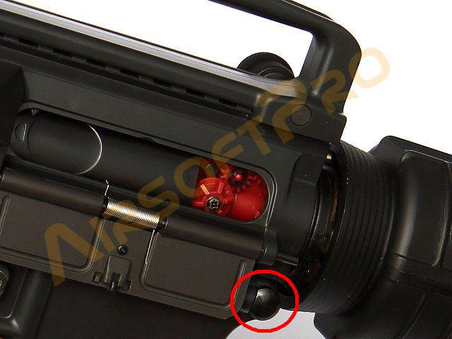

hlodaQ* píše:
...prasklé očko předního skoseného trnu...
Pro zajimavost, tenhle vyraz neznam, co tim presne myslis?
29 zář 2011, 14:32
Daven píše:
hlodaQ* píše:
:D No já sem z toho udělal upně nepochopitelný výraz. Proště, čiště a jasně - S zadním trnem jsi mi pomohl, a mluvím o předním trnu. tak jsem měl na 2 prasklé tohle očko... Ale to vlastně vůbec neni důležitý takže jenom vysvětluju.
AimTop-M4A1-ECO-BK-1.jpg [ 43.52 KiB | Zobrazeno 10760 krát ]
