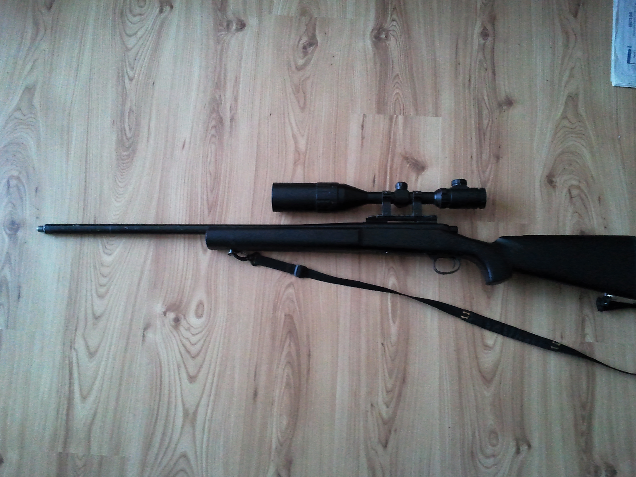

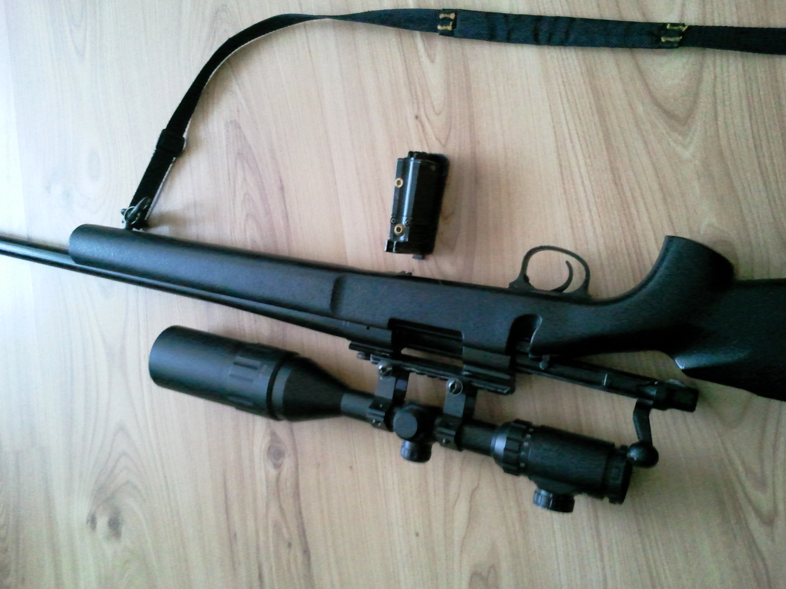

zdravim , dostal som sa k moznosti kupit plynovu Sniperku , bolo mi povedane ze je to STTI M700 a jedine nieco take som nasiel tuto od KJW http://www.airsoftguns.cz/detail.php?&id=898 {este cakam kedy mi predavajuci odpise ci to je KJW alebo posle link kde ju kupil} a cena by mala byt cca 100eur/3000skk /asi 2500czk...
mala by byt pretesnena a vymenena hop komora. k nej este dokupeny tlmic.
dam tu fotky

ak by ju niekto vedel indentifikovat bo by som rad.

Je to KJW, pod značkou Stti jí prodává třeba BAS: http://airsoftshop.cz/product_info.php/ ... ts_id/1357
Hromadu infa o tomhle kvéru najdeš tady: http://sniperupgrade.wz.cz/

podle fota je to KJW (=Stti). Je to kopie tanaky, ktera ma par zmen. Jak psal griff na tom sniperupgrade najdes hromadu informaci, popr. jim napis na ICQ.
ja osobne tuhle zbran nemam rad. mel jsem v ruce 4 nebo 5 kousku a vsechny mely nejake problemy (vsechny byly vicemene uplne nove), spatny hop, maly dostrel, obrovske ufukovani plynu, katastrofalni rozptyl atd.
co se tyce ustovky tak tam toho asi moc nevymyslis. nevim koho napadlo omezovat ustovku u sniperu, ale pocitej se ustovka se u te KJW hybe spise nad 160 m/s, tzn. pres leto kdyz je horko tak si myslim ze klidne i pres 170 m/s.
