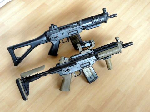

Ale ak by si z toho prekopal niečo takéto , no :
Sig 556 DMR.jpg [ 183.18 KiB | Zobrazeno 6520 krát ]
15 říj 2012, 20:29
To vypadá moc pěkně :) netušíš jaké jsou možnosti u SIG vyměnit sklopnou pažbu za jinou? Například tu v obrázku druhou od zhora (nevím jak se tento typ jmenuje...)

Machinus píše:
Tairo píše:
Příloha Sig 551 DMR.jpg je dlouhodobě nedostupná.

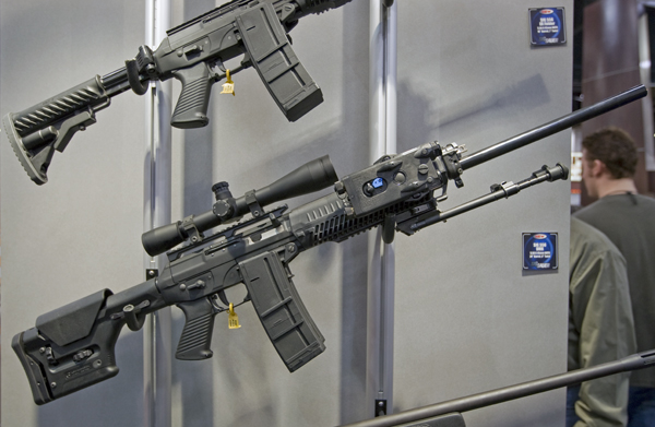

Zatiaľ som narazil len na originál verziu 556tky z PTS pažbou http://shop.ehobbyasia.com/king-arms-si ... k-aeg.html
ALebo potom ešte aj EBR pažba je zaujímavý kúsok
http://shop.ehobbyasia.com/first-factor ... 2-aeg.html
Tú EBR pažbu by som možno aj časom kúpil , už na 552ke vyzerá dosť dobre .....
P1010396s.jpg [ 26.38 KiB | Zobrazeno 6421 krát ]
16 říj 2012, 16:32
