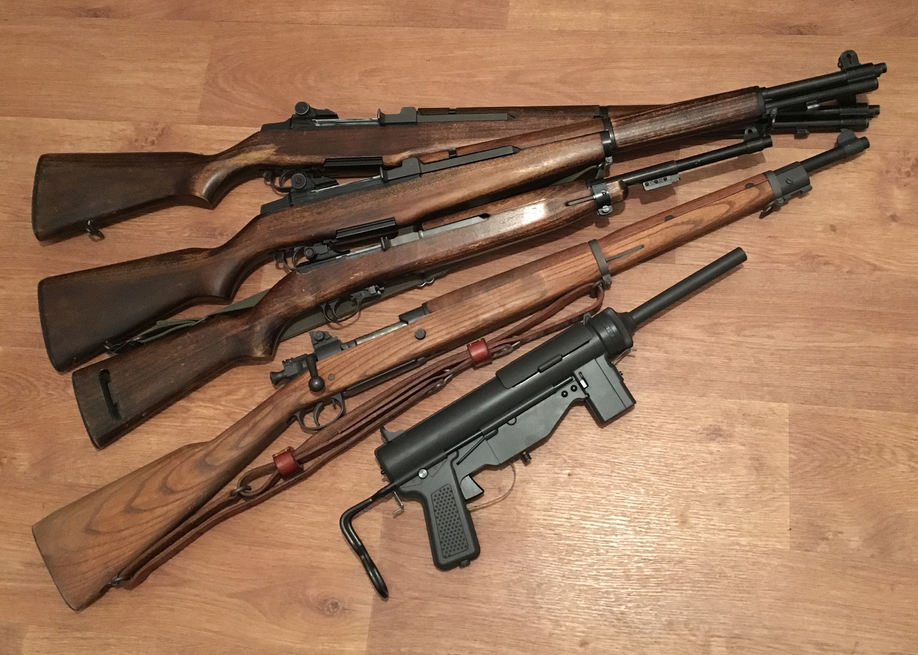

Nový příspěvek Re: MARUSHIN M1 Garand
0E186D90-39D0-4199-936A-CA5E7275A3A9.jpeg [ 1.78 MiB | Zobrazeno 11304 krát ]
